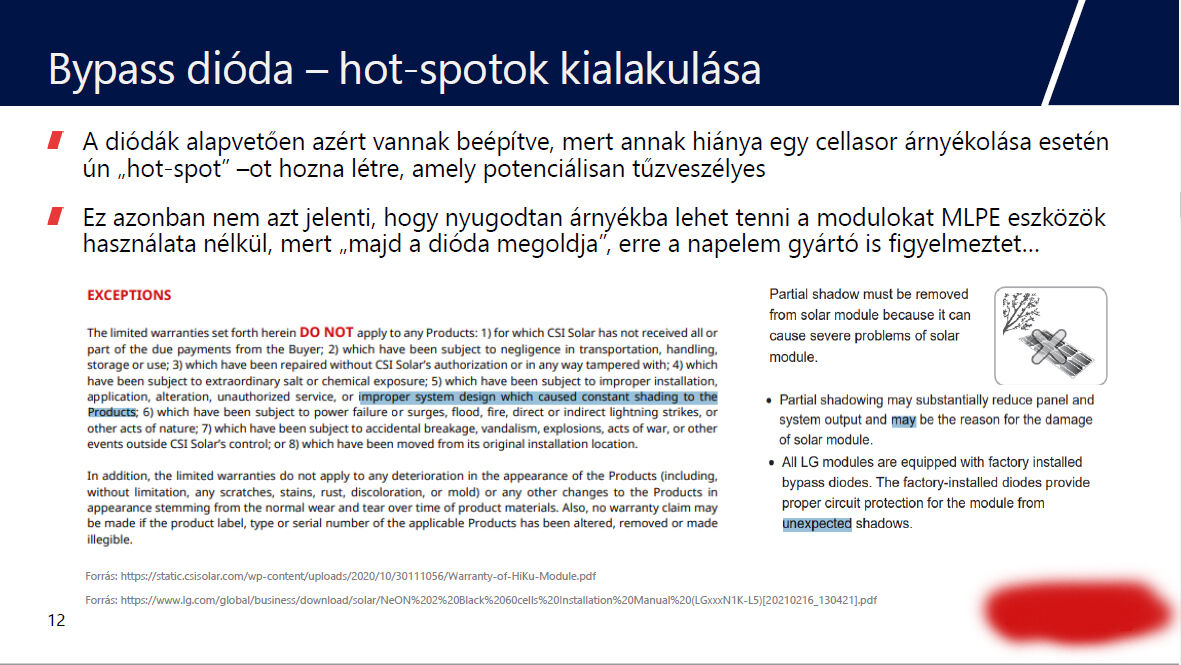

A nálam alkalmazásra kerülő JA Solar panelek telepítési leírása ezt írja a Bypass diódára:
The junction boxes used with JA Solar Modules contain bypass diodes wired in parallel
with the PV cell strings. In the case of partial shading, the diodes bypass the current
generated by the non-shaded cells, thereby limiting Modules heating and performance
losses. Bypass diodes are not over-current protection devices.
Bypass diodes divert current from the cell strings in the event of partial shading. See Figure
7 for a diagram showing how the cell strings are electrically connected with the diodes.
In the event of a known or suspected diode failure, installers or maintenance providers
should contact JA Solar. Never attempt to open the junction box by yourself.Google fordításban: A JA Solar Modulokkal használt csatlakozódobozok párhuzamosan vezetékezett bypass diódákat tartalmaznak a PV cella sztringekkel. Részleges árnyékolás esetén a diódák megkerülik az áramot a nem árnyékolt cellák generálják, ezáltal korlátozva a modulok fűtését és teljesítményét veszteség. A bypass diódák nem túláramvédelmi eszközök. A bypass diódák részleges árnyékolás esetén elvezetik az áramot a cellafüzérektől. Lásd ábra A 7. ábra egy diagramot mutat be, amely bemutatja, hogyan kapcsolódnak elektromosan a cellasorok a diódákhoz. Ismert vagy feltételezett diódahiba esetén a telepítők vagy a karbantartók vegye fel a kapcsolatot a JA Solarral. Soha ne próbálja meg egyedül kinyitni a csatlakozódobozt.

Több forrásból másoltam:
"A napelemes rendszerek alapvető tartozéka a bypass dióda, amely elsődleges szerepe a túlmelegedés elleni védelem, ennek pozitív mellékhatása hogy kis mértékben javítja a napelem teljesítményét árnyék esetén.""Szakmai körökben sokan azt hiszik, hogy a bypass diódák megakadályozzák a teljesítmény vesztést árnyékhatás esetében, pedig ez messze áll a valóságtól. A bypass diódák legfontosabb szerepe a cellák megvédése a túlmelegedéstől. Mindaddig, ameddig fény éri a rendszer felületét, ezek a cellák hozzávetőlegesen 0,5V feszültséget fognak termelni. "

Hozzáértők segítségét szeretném kérni.
Véleményetek szerint most készül egy 14db 405 w napelem sorom egy sztringen.
Amikor terveztem a panel kiosztást tökéletes nap hatás volt,/ kb március közepétől szept.közepéig/ a tető előtt egy magasabb épület rész van, ami már most letakar 2-3 panelt kb, és ez romlani fog decemberig kb 5 panelig ami teljesen árnyékos lesz.
A kérdésem az lenne, hogy opti nélkül vajon mennyire rontja le az maradék panelok teljesítményét. azt tudom hogy a leg gyengébb láncszem van soros kötésnél.
ha mondjuk veszünk egy ideális esetet / ami ugye nincs/ akkor full napsütésbe 14x405w az 5670W akkor egy ilyen árnyékos helyztbe vajon mennyivel romlana le az össz teljesítmény véleményetek szerint. esetleg van erre valami progi ami ezt modelezné???
Huawei inverter, risen panelok. Huawei Opti a földön nincs....
Válaszokat előre is köszönöm. -
