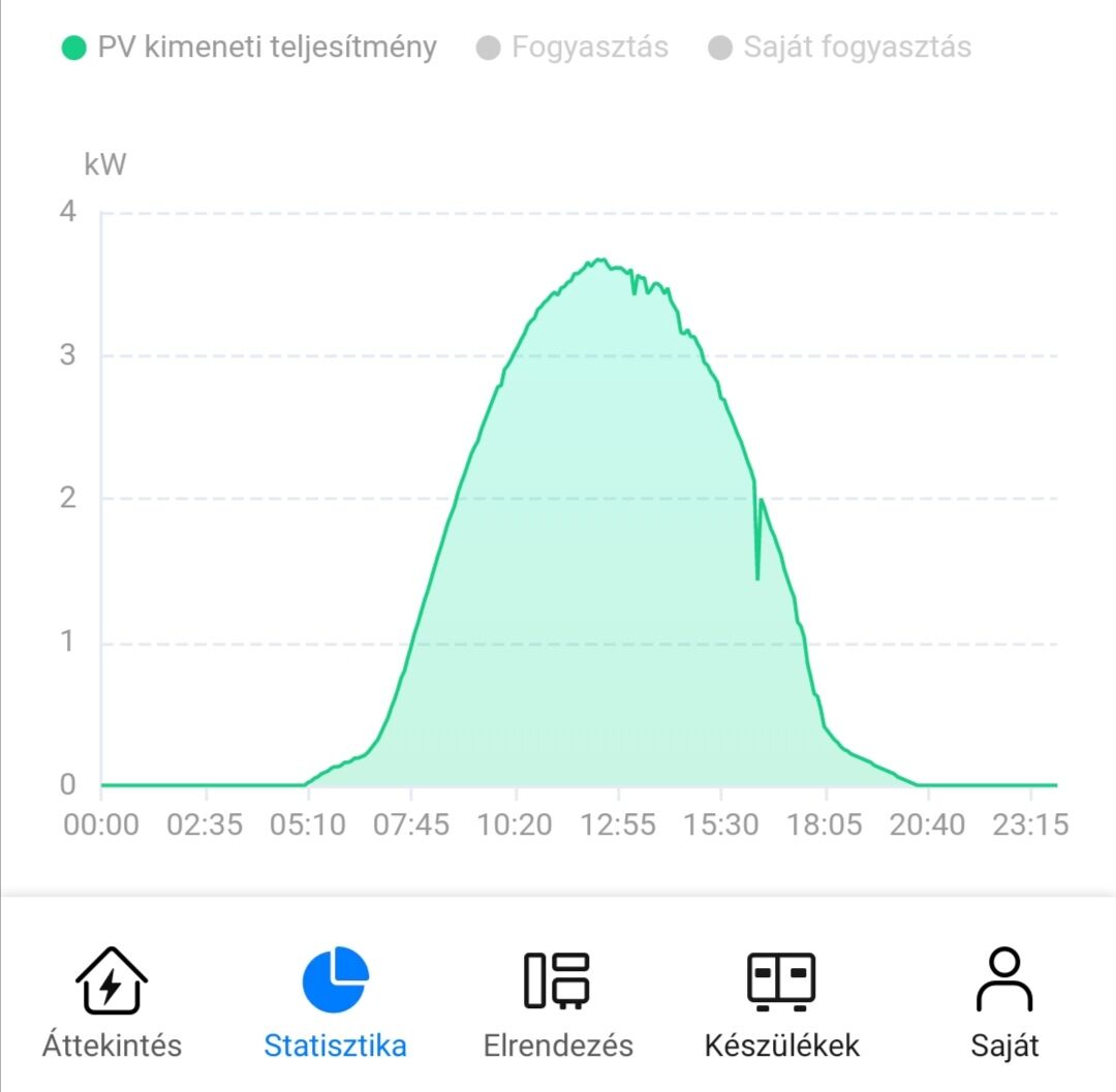

gukker1
Sziasztok! Az szerintetek reális hogy egy 4,86 kw teljesítményű (12db 405w panel,huawei 5ktl inverterrel)az aktuális termelés dél délkeleti fekvéssel soha nem megy 3kw fölé?
Illetve amikor cserélték az órát a szerelő említett egy relét,amit be lehet szerelni úgy hogy ha nincs hálózati áram,akkor is biztosítja a ház áramellátását,ha süt a nap,akkummulátor használata nélkül.
Köszi -

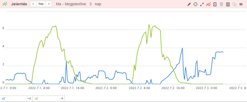

Regisztralj be az EON-nal, hogy lasd az okosmero adatait. Ott tudsz nezni grafikont is, latszik, hogy milyen a termelesed, fogyasztasod. Valami hasonlot kellene latnod Itt kek a fogyaszta, zold a termeles.
En valami nagy fogasztora tippelnek, mert ha az inverter 6650kW-ot termelt vissza, akkor nem valoszinu, hogy forditva lenne bekotve az ora. Fura mondjuk, hogy a 6650+az altalad mondott eves 4000kWh fogyasztas egyutt kozel megegyezik a mostani mert fogyasztasoddal.
