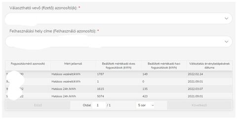

Most akkor van aki MVM szamlat kapott tavaly szept.-okt.-rol es van aki elszamoloszamlat, az eves elszamolasrol, ez a ketto nem ugyanaz... Tiszta horror ami itt van.
yazoo1
tothbe
En is megkaptam a szeptemberi számlát. Telefonon reklamáltam és azt mondták, hogy ha csak egy napot is nem nulla volt beállítva akkor készül számla arra a hónapra szóval kb így jártunk.
ja, és azt is mondták, hogy az átállás miatt csak most jutottak oda, hogy ki tudják küldeni a szeptemberi számlákat. Szóval nekik mindent lehet, mi meg csak simán fizessünk. -
