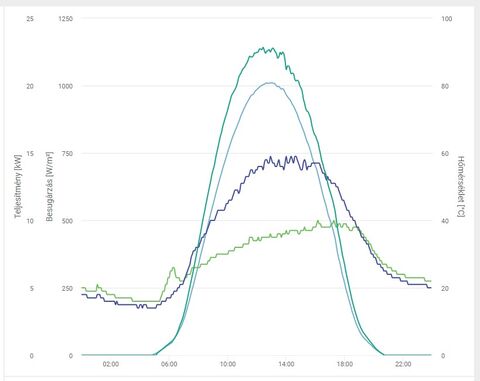

A Trina napelemek (is) már 9 Bus Bar-osak, stb-stb. Kétlem, hogy valaha elérnék a 65°C-t! Én inkább 50°C-al számolnék.
Ez egy hitvány Kioto Solar polikristályos napelem, mindössze 4 busbarral, ami a 40°C-os melegben sem éri el a 60°C-t!A 20% túlméretezésnél a gyakorlati tapasztalatom az, hogy akkor lesz annyival szélesebb a termelési haranggörbe, hogy bőven kárpótol a haranggörbe tetejének levágásáért. A 27%, amit Te szeretnél rárakni már jóval nagyobb vágást fog hozni, és a fajlagos éves teljesítményed kevesebb lesz.
Bátran nézd meg az éves statisztikáimat (#23350), szerintem alátámasztják a mondandómat

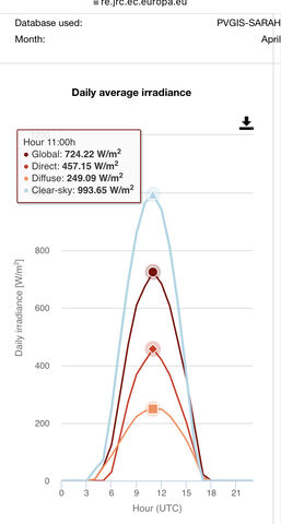

leslieho2
Geresics #24125 üzenetére
Igen, számomra "szerelem elsô látásra" a gen24.
(küllemre, de leginkább persze a tudását, jövôbe mitató rendszer megoldásait tekintve).De mitôl jobb egy 8kW-os inverter mint egy 6kW?

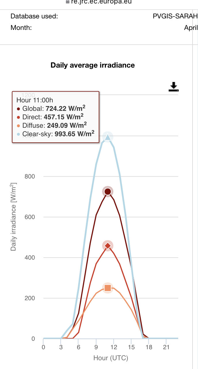

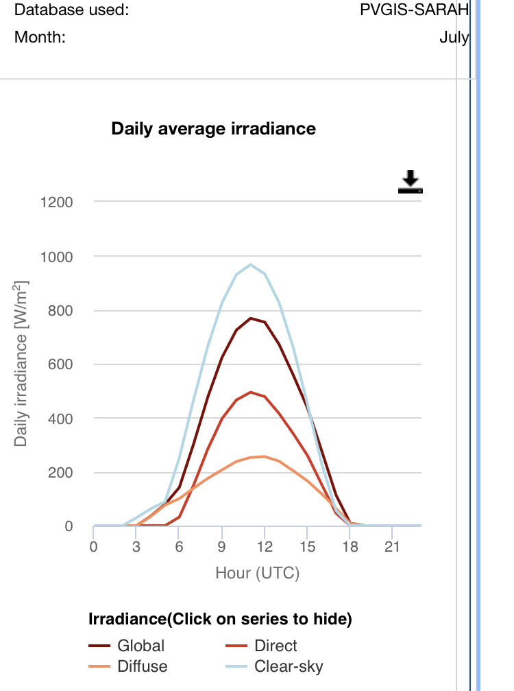

illetve ma elkezdtem számolgatni, hogy egyáltalán lesz-e levágás, azaz:
7.6kWp napelem teljesítmény
veszem az egyik panelt az ajánlatok közül, pl. Trina Vertex S 400W (STC: 1000W/m2, 25Celsius; Voc=41.2V, temperature coefficient -0.25%/Celsius)
Ebbôl adódóan teljesítmény veszteségek feltételezett számításai:
Pmax temperature coefficient: -0.35% / Celsius azaz 400W * -0.0035 = 1.4 W/Ctavasz (e.g. àprilis)
Hômérséklet "napi magas" 25C; tetôn(?): legyen ez is 25C; elhanyaholva így a teljesítményvesztesèget, azaz Pmax= 400W
Az ismert tetôn àprilisban átlagosan a várható tiszta égbolt csúcs 9-13 óra között várható, azaz 800W/m2 feletti tiszta égbolt esetén, s a csúcs 993W/m2.
800W/m2 esetén tehát hômérséklet veszteségtôl eltekintve a célzott 7.6kWp (STC 1000W/m2; 25C) * 0.8 = 6.08kWp
Tehát 6kW inverter esetén várhatóan 9-13óra között lesz levágás tavaszzal, tiszta égbolt esetén elvesztve a felsô sapka görbe alatti területet (háromszögeket "ráillesztve") kb 190W/m2 * 2h /2 *2 = 760Wh /m2 felületre vetítve; ugyanezen aránypárral a 6kW feletti rész 1.6kWp * 2h = 3.2kWh veszteseg egy napsütéses, felhômentes napon,mint erôs sacc.nyári meleg (e.g. július)
hômérséklet: +35C; tetôn(?): +65C
Pmax summer = 400W + (-1.4 W/C * (65C-25C)) = 400W + (-1.4 * 40C) = 400W - 56W = 344W
Ez arányosan a 7.6kWp (STC) teljesítmény ha jól számolom kb. 6.536kWp 65C fokban fennt a tetôn.
Tetô adottságai: slope: 45fok; Azimuth SW 25fok
Hasonlóan 9-13h között várható ezen a tetôn a 800W/m2 feletti tiszta égbolt eseti besugárzás, de a melegebb hômérséklet miatt itt az elôzô Pmax 65C figyelembevételével "legyen" 6.53kWp a napi teljesitménycsúcs, a 6kW feletti rész így 0.53KWp, háromszögesített területszámítással a levágás itt közelítéssekkel kb. 0.53Kwp * 2h /2 * 2 = 1.06kWh napi veszteség.Tehát,
Ha mindig tiszta az égbolt akkor tavasszal max. Kb 3.2kWh a napi míg nyári melegben kb. 1kWh a napi veszteség becsülve a felsô sapka levágása miatt... sok sok premissza eredményeképp.A két kérdés ami pl. döntést befolyásolhat, hogy:
1. a Fenti termelési veszteségek (a ki tudja milyen jövôbeni átvételi vagy használati lakossági villamos energia díjak mentén) összesítve mondjuk 10évre nagyobbak-e mint az 8kW-os inverter felára?
2.Ha bevezetik a teljesítménydíjat s ha inverter teljesítményhez kötik, akkor érdemesebb-e inkább a "kisebb" 6kW inverter mellett maradni s elengedni a "sapkák" által levágott teljesítményveszteségeket mint extra TD díjak miatt többet veszíteni mint a sapkák alatti termelés nyereség?
3. Milyen más szempont ami indikálja a nagyobb teljesítményû inverter vásárlását?

leslieho2
7.6kWp napelemhez szükséges már 8kW inverter vagy elegendô a 6kW is?
azaz:
- mekkora levágás,, éves teljesítmény veszteség lenne ezen 26%-os "túlméretezéssel"?
- S hogy is lesz egyszer majd a jövôben, inverter teljesítmény vagy betermelt teljesítmény alapon lesz a teljesítmény díj? (Elolvastam a korábbi hsz-eket de explicit nem derült ki...) -

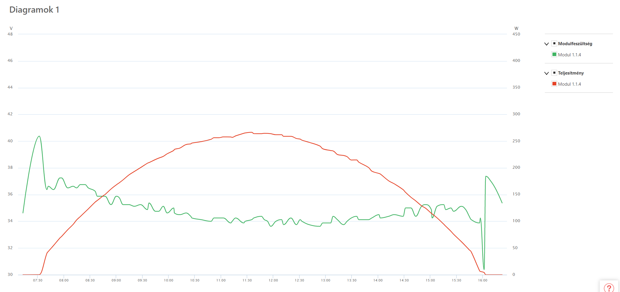

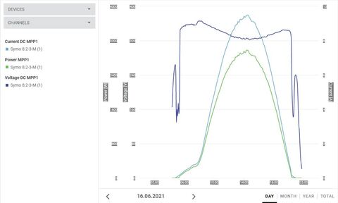

#46372352 #24102 üzenetére
Az a probléma, úgy gondolod, hogy a napsugárzással növekedve nőni fog a feszültség is. De ez nem igaz. Nem így működik. Amikor megjelenik a fény akkor az napelemeket ott lesz a 33,6V vagy közeli érték. Ahogy nő a napsugárzás úgy lesz egyre nagyobb áram a panelon és ezen keresztül lesz teljesítmény mert a teljesítmény az egyenlő feszültség X áramerősség. A feszültséged az közel fix (nem teljesen de egy viszonylag kis tartományon belül mozgatja az inverter) és az áramerősséged az ami ingadozik attól függően mennyi nap éri a panelt.
Itt van egy tökéletes nyári nap. Láthatód ahogy felkelt a nap a feszültség felugrott 350V-ra majd végig akörül volt, a minimum pont 325V (amikor a legjobban sütött a nap) miközben az áramerősség az ami szépen ment fel majd le.

#46372352 #24112 üzenetére
Nem. Kérlek olvasd el még egyszer amiket írtam.
Vagy van rögtön annyi fesz. a sztringben, hogy elinduljon az inverter, vagy nincs. A feszültség az felugrik, és van. Nem kúszik felfelé. Ha a sztring üresjárati feszültsége Voc=200V, akkor az reggel, délben, és este is annyi egész addig, amíg van fény. (Hőfoktényezőt most hagyjuk.)
Ami a fény erősségével változik, az az áramerősség. (Illetve a munkapontállítással a feszültség is átlép Vmpp-be, de az kisebb, mint a Voc, szóval az sem fog használni a Te elképzelésednek, de ezt is hagyjuk most figyelmen kívül, mert indulásról beszélünk, és nem üzemelésről.) -
