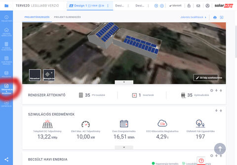

Gabesz87
Létezik valami ingyenes, vagy próbaverziós napelem tervező szoftver, ahol megnézhetem, hogy hogysmint, hány panelt tudok a házra tenni?

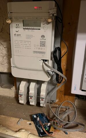

nihill
Zolee897 #23956 üzenetére

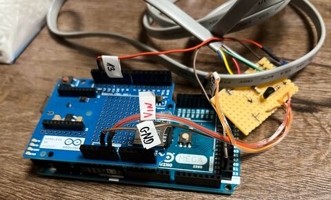

Arduino + SD shield + egy kis illesztőpanel.
kb. vagy 40 féle adatot küld a villanyóra 10 másodpercenként ismétlődve folyamatosan.
Ez a cucc pedig veszi és kiírja SD kártyára.
A feldolgozással még nem foglalkoztam mert nemrég óta van még új órám és ez is csak pár hete lett össze rakva hozzá. Az adatok sima text formátumban jönnek, akár szemmel is értelmezhetőek. Igazából én majd valami saját fogyasztási grafikont akarok kihozni belőle. -

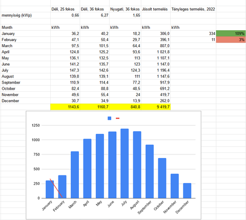

vtechun
senki68 #23933 üzenetére
Itt Nyíregyházán közel sem volt annyira napos idő, mint az ország oly sok másik részén. Egyelőre nekem így alakul. Novemberi rendszer, 14% veszteséggel számoltam, árnyékhatások miatt. nem panaszkodom, ha minden hónapot hoz, akkor már elégedett leszek. 8,58-as rendszer, SE inverter. Egyébként a dizájner által jósolt adatokhoz hogyan lehet hozzáférni?

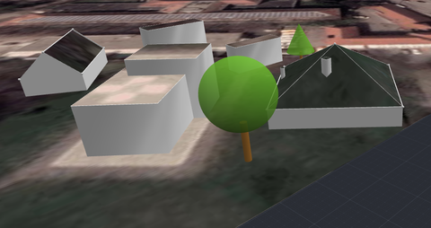

chungey9
Borisz76 #23961 üzenetére
Inkább az maga a tető
Régebben bontottak több száz panelt valahonnan, nagyon koszosak voltak napokig súrolta őket az asszony, de olcsóbb volt mint a lemeztető, így konkrétan az a "lomos" tetőfedő anyaga szilóval letömítve. Így terveztem, hogy később erre is jó legyen.

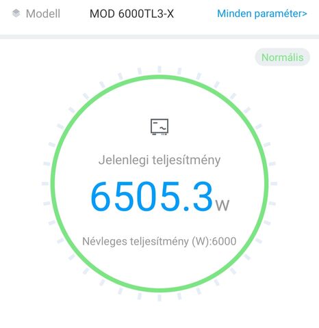

Geresics
chungey9 #23957 üzenetére
Gyártói adatlap szerint 6600VA-nél!

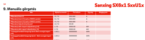

Zolee897
ratkaics #23953 üzenetére
Béna voltam, megvan a válasz, egyszerűbb, mint gondoltam. Nekem elég csak ha egyszer egyszer ránézek., hogy amikor sok fogyasztó van bekapcsolva, akkor egyenletesen oszlanak-e el az amperek.
Simán nyomogatni kell a gombot a villanyórán és akkor belép a manuális menübe, ahol végig lehet nyomkodni addig a regiszterig, ami az épp aktuális áramokat mutatja fázisonként is. Ha két percig nem nyomok semmit, akkor automatikusan visszaáll az alapállapotba, hogy 10 másodpercenként változik, hogy mit ír ki.
