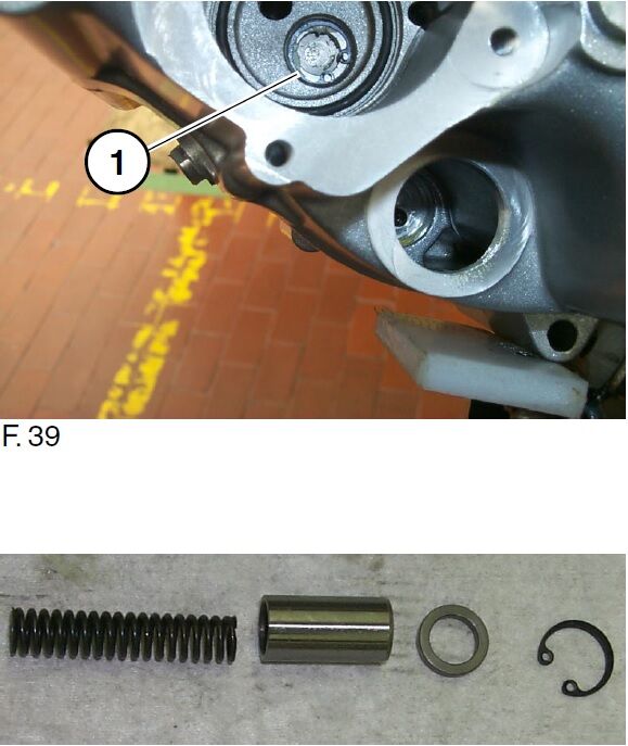

Sikerült megmozdítani a szelepet. Óvatosan kocogtattam fél percig. Most mozog előre-hátra, nyomja a rugó, elég bika, de kijönni nem akar. A furat legelején megszorul.... még gondolkodok rajta... kifúrni csak végső esetben akarom. Mágnes nem hozta ki.
A jobbos dekni leszedése után láttam, hogy az új olaj sok mocskot előhozott a gépből, az új olajszűrő is KO lett. Kitörölgettem és bevilágítottam mindenhová, szerintem amit látok tiszta.
Szerintetek érdemes vagy lehet egyáltalán mosóolajjal járatni, kiöblíteni, mielőtt az új drága olajat beletöltöm?
#50433536
Az olajpumpa hibátlanul működik,belül kopás nyomok nincsenek, nem lóg, nem kotyog, könnyen jár. ha megpörgetem, akkor spricceli a benne maradt olajat.
A nyomásszabályozót hogy lehetne kiszedni? A másik oldalról nincs hozzáférés... próbáltam finoman kocogtatni, kicsit feszíteni, hátha kiugrik, de meg se moccan. Vákuummal kéne kiszívni?

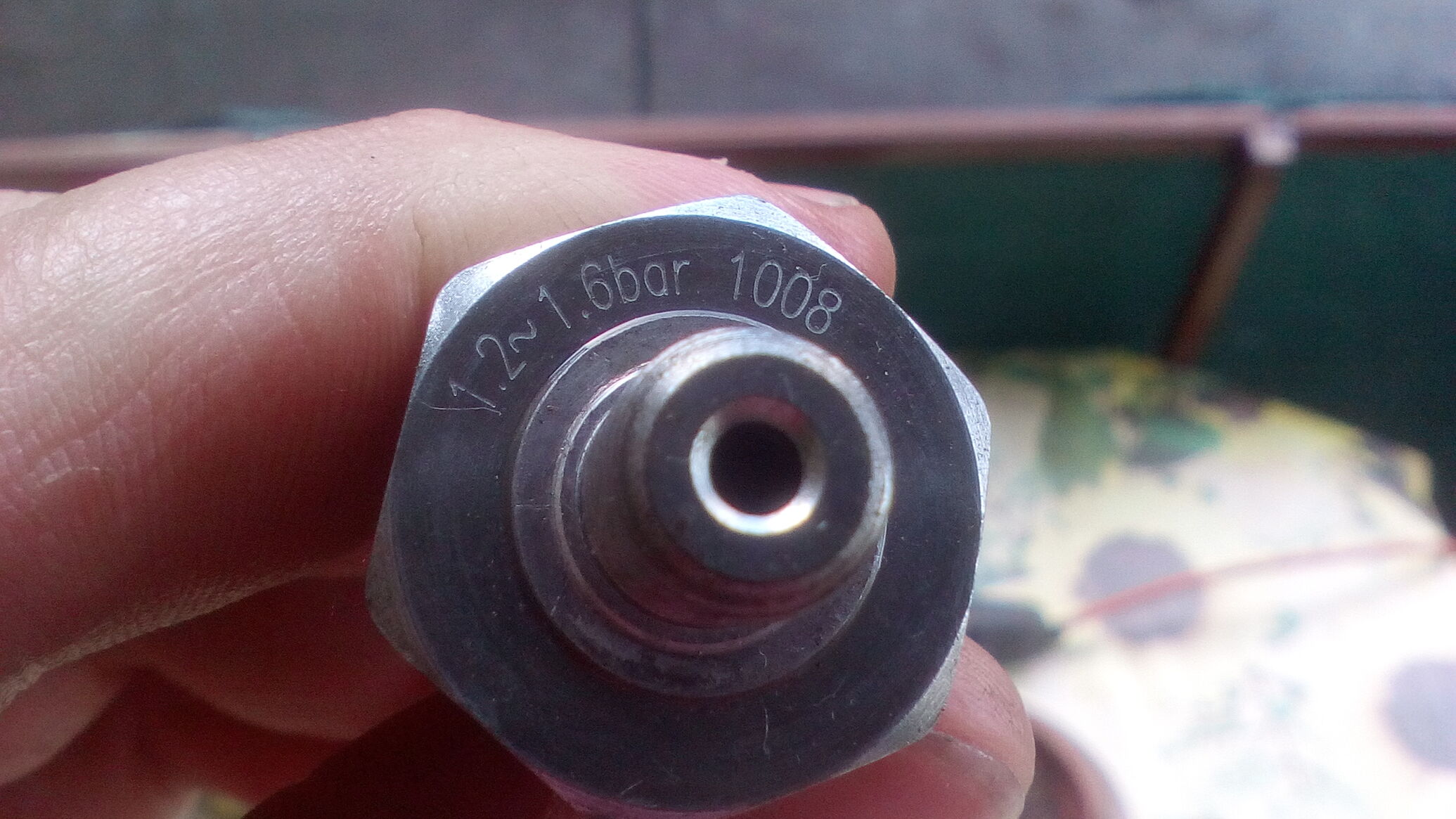

Ha egy pillanatra feltesszük, hogy nem az elektronika hülye és tényleg 1 bar alatt
van az olajnyomásod 4000 körül, akkor jobb abbahagyni a kísérletezést, mert úgy
jársz, mint az idézett tag, hogy visz magával mindent a kenés nélküli járatás.Én nem tudok olyan funkcióról, ami tiltaná a CDI-t elégtelen olajnyomás esetén.
Nincs is rákötve. Ha megnézed a kapcsolási rajzot, elég kevés vezeték megy rá...
Ami le tudja tiltani, az három dolog:
- elveszed a tápot (gyújtáskacsolóval)
- elveszed a tápot (vészleállítóval)
- letesteled a motorleállító bemenetét (oldalsztenderrel)
Esetleg negyedik, hogy megszakad a fordulatszámjel (valamilyen okból), onnantól
meg ugye nincs gyújtás, mert nem tudja mi alapján kivezérelni: ha ezek egyike se
áll fenn, akkor szerintem a gyújtás folyamatos, így amiatt nem állhatna le a motor.
Más miatt persze igen, akár lehet, hogy a CDI hibás, nem jó az előgyújtás. Bármi.Az idézett tagnak az olajnyomása az olajszivattyú gyengélkedése miatt ment el...
De ahogy nyogo írja, amikor azt meglátta, már késő volt, azért lett GTK a motorja:
be volt tervezve neki őszre egy blokk széthúzás, felújítás, mert tudta, hogy szar a
helyzet, de ment a nyáron túrázni. Kampec. Pedig legalább egy olajnyomásmérőt
beépíthetett volna... A szerelő szerint nekem is kopott a szivattyú, ám ha fossa el
magát, akkor azt látni fogom a műszeren. Jó esetben meg lehet úszni komolyabb
kár nélkül, csak ahhoz nem elég, hogy a gyári olajnyomásgombára hagyatkozik...megnézem az olajpumpat
Kíváncsi leszek, mit találsz, ha ennyire megbontod. Neked is tudom javasolni, HA
meg akarod tartani a motort később is (azt írod, fel lesz újítva a blokk!), akkor újíts
bele egy olajnyomásmérőt is, meghálálja. Úgy látom ezeknek ez is típushibája.
Jobb félni, mint megijedni... Annyi van, hogy nem igazán fér el a jeladó, tehát csak
úgy tudom javasolni, hogy veszel egy hosszabbítót, s abba tekered be, tuti ami fix.
Különféle kis, merev adaptereket nem javaslok, mert nekem olyan már tört le tőből. -

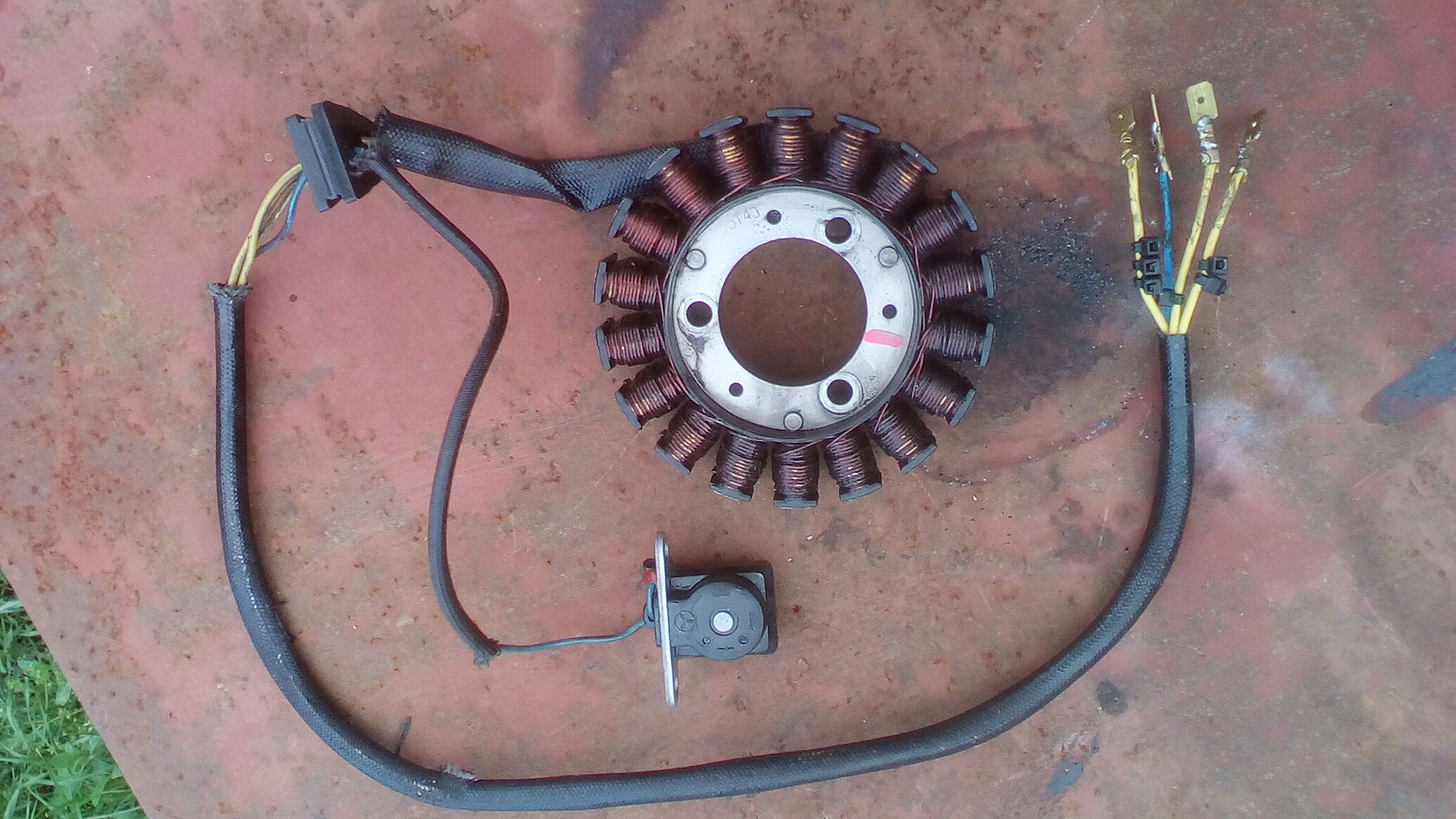

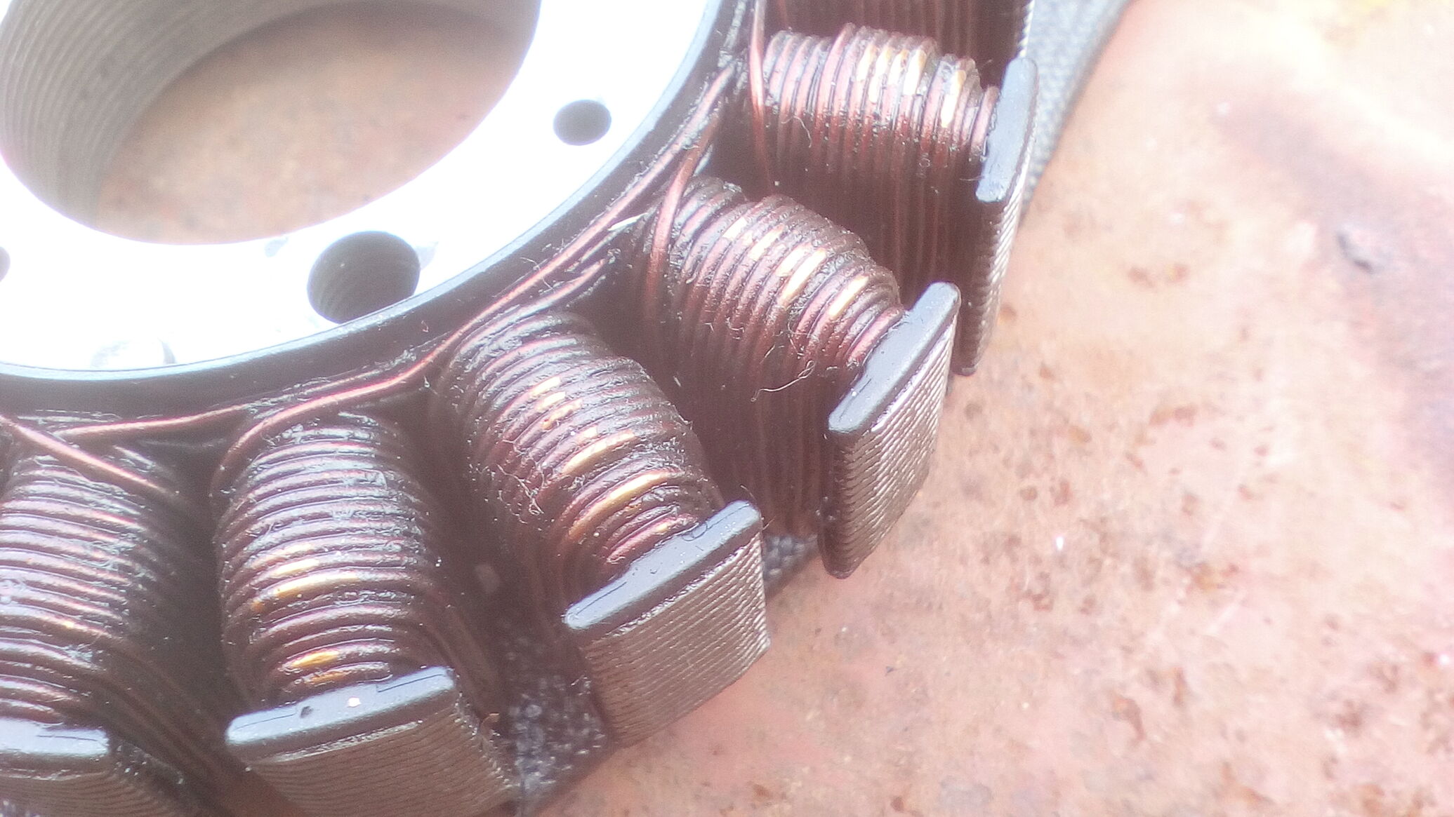

- a generátor újra tekercseléseKözben egy szerelő elárulta, amit már sejtettem és célzottan rákérdeztem, hogy a gyári gyújtótrafó tulajdonképpen sok robogóban egyforma, márkától és köbcentitől függetlenül. Nem kell a drága malagutit belerakni.
A generátorral kapcsolatban tudja valaki, hogy házilag ki lehet-e mutatni a belső zárlatot, amikor az elfáradt belső lakkozás okoz gondot? A három tekercs között egyforma az ellenállás érték, 5.6 ohm.

Nekem most dobta eloszor ezt az olaj dolgot. Delutan leengedem az olajat, kiveszem az szűrőt es a gombat. Ha nem talalok dugulast, akkor leveszrm az oldaldeknit es megnézem az olajpumpat.
Ha mar levettem, akkor kiszdem a generator tekercset es megnezetem szakemberrel, aki ujra is tudja tekercselni, ha kell. Szerencsere az egyik kolegam foglalkozik ilyenekkel maszekba. Jol dolgozik, millios szervomotorokat is tekercsel heti szinten. -

Kíváncsi leszek az eredményre, de az olajnyomás gomba szerintem nem tilt le!
Nekem konkrétan nincs is bekötve a gyári kábel, a gomba egy dobozban pihen,
helyette normális olajnyomásmérő került bekötésre (mindjárt kettő is), ami nem
csak annyit tud, hogy valami bődületesen alacsony nyomásértéknél "sipákol"...Nem lehet, hogy elhamarkodottan következtetsz? Előbb áll le a motor, és utána
írja ki, hogy nincs olajnyomás? Ami persze igaz is, miután leállt. Viszont nem a
vészleállítóval, és nem a gyújtáskapcsolóval, szóval megjelenhet a hibaüzenet...
(Szerk: azt kihagytam, hogy az oldalsztender lerúgásával is le lehet gyilkolni.)
Csak hangosan gondolkodom. De ki is tudod próbálni: lehúzod a gomba kábelét!
Ha akkor tovább forog 3000-nél, akkor igazad van, de ha megint leáll, akkor nem:
a fordított teszt, hogy testeled. Akkor ugye beindulnia se szabadna ezen elmélet
szerint, és alapjáraton üzemelnie sem, pedig szerintem attól simán működni fog,
csak a műszerfalon fog villogni folyamatosan az "Oil BAR" kijelzés, de ennyi...Még valami. Az olajnyomás gomba ugye semmit nem tud a fordulatszámról.
Ergo, ha alapjáraton működik a motor, és tényleg nincs olajnyomás, akkor rögtön
jeleznie kéne. De nem teszi. A fordulatszám növelése pedig nem csökkentheti az
olajnyomást! Akkor se, ha az olajjárat miatt esetleg csökkent már az alapjárati is.(Egyébként hideg motorral akár 3 bar körül is lehet az alapjárati olajnyomás, s ha
emeled a fordulatot, kilőne az égbe, itt jön képbe a bypass, ami 4 bar körül levág.) -

Beszéltem egy szerelővel, aki felállított egy szerinte lehetséges hibalistát.
Valószinüség szerint:
- gyújtótrafó
- gyújtástekercs a generátorban, jeladó
- valamelyik szenzor letilt. nem biztos, hogy ad hibaüzenetet (pl olajnyomás vagy hőszenzor)
- cdi
- generátor egyéb része elfáradt és belső zárlattal terheli a rendszert.
- szelephimbák extrém kopása.Na, én kiszedtem a másik robogóból a 12 voltos trafót és átraktam. Egyből megváltozott a járása és a hangja is. Sokkal jobban vette a fordulatot, hamar kipörgött 4000 fölé, de aztán..... kiírta hogy olajnyomás és letiltott.
Na ehhez mit szóltok?
