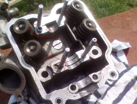

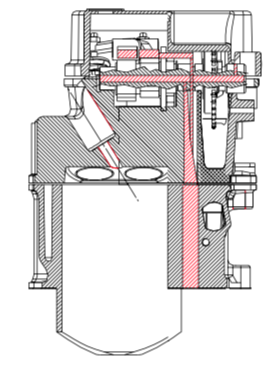

Mindenesetre az olajkornel 2 felmeno olajozasi jarat van, az egyik a vezermutengelyen keresztuli keneseert felelos, a masik pedig a himbasorert. Nem pont ilyen elrendezesben van a metszeten, de kb ugy lehet ahogy mondod. -
csongi
#50433536 #21480 üzenetére
Szerintem a két megjejölt helyen jön fel az olaj.
A csapágyfutamoknál és a himbafuratoknál pedig távozik.
ez a két feljövő furat fut ki a szivattyú nyomó oldalára.
Vissza a gravitáció viszi az olajat.
A szelepeket pedig a himbbafuraton kispriccelő olaj és a deknriről visszacsöpögő olaj fogja kenni.
Nem hiszem, hogy ahol te hornyot csináltál a csavar mellett a tengely házába lenne olajbevezető furat gyárilag.
Valszeg azért nem sült még be a veztengely, mert a leszorító csavar alatt az alátét jól lezár, és nem szökik el az olajnyomás
Az erősödő kopogás, pont a szelepek nyitási mértéke és idejétől is lehet.
Vagyis nem tud rendesen öblíteni a motor.
Egy egyhengeresek, pont a magas fordulaton simulnak ki, és a rézkódás vibráció lesz. -

csongi #21479 üzenetére
Most megint jól átgondoltam amit írtál, mert ha igazad van, szedhetem szét az egészet...
Megnéztem a fotóimat és a vezérműtengelyen keresztül csak a veztengely csapágyazásához van kivezetve az olaj. A kipufogó oldali szelephimba tengelyhez sehogy nem tud eljutni, legalábbis az én motoromnál így van. Egyszerűen nincs oda vezető járat, rés meg semmi sem. A kipufogó oldali himba tengelyhez csak a rögzítő csavarok mellett tud felkúszni, de az meg gyárilag el volt zárva az olajjáratoktól. Kijavítottam, de remélem nem csináltam hülyeséget.
Egyébként elég jól megy a verda, nagyon jól gyorsul, de azért jó lenne összehasonlítani a járását és a hangját egy másik 400-as mocival. Alapjáraton puha, lágy hangja van, egyenletes alapjárattal. Amikor 60fölé gyorsulok, keményebb lesz a hangja. Másnál is így van? Előre is köszi!

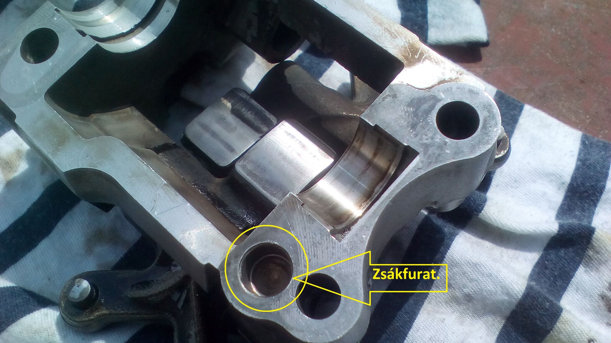

Nem akartam kontra anyásan meghjúzni, mert az deformálhatja a menetet. Gondolkodtam hogyan húzzam meg, de a menet épségét fontoabbnak tartottam, ezért a menetragasztó és egy bivaly fogó mellett döntöttem. Szerintem a szár minimális sérülése kevésbé számít, mint a menet deformációja, hisz a szárat csak egyszer húzzuk meg, a menetet viszont többször is használnunk kellhet. Bár ne így legyen.
A himba nyomó része ívelt, és lenyomáskor úgymond átgördül a szelep tetején. Ha viszont bordásra van kopva, akkor nem egyenletes a mozgása, "akadozva" nyomja le a szelepet, ami nyilván kihat a motor járására. Ezért kell kicserélni, vagy ha még lehet, felköszörülni az ideális ívre. A hézagot utána kell állítani.
Igen, a falunkban van egy kolegám, akinek van kontúrköszörűje, ez egy másoló szerszám. (Olyan, mint a síkköszörű, csak nem síkban, hanem bármely ív mentén mozgatható köszörű, másoló, kontúr követő fejjel.)
"Nem értem, miért is hiányzik onnan bármi is?" - Arról van szó, hogy a himbatengely és a rajta elforduló himbák a himbatengely közepén áthaladó furaton keresztül kapják az olajat. Az olaj pedig a himbasort rögzítő csavarok furatában jut fel a lyukas himbatengelyhez. A rögzítő csavarok és a csavar furatok átmérője 2mm-el eltér, hogy az olaj elférjen. Ott van egy kis rézszelep a fényképen, azon keresztül megy az olaj az első tartó csavar furatához. Onnan jut fel a szívó sori himbatengelyhez és onnan jut el a vezérműtengely csapágyához (fénykép).
A vezérműtengely csapágy fészkében két köríves beszúrás van. Az egyiken keresztül a csapágyat keni és átvezeti az olajat a kipufogó sori himbatengelyhez. Onnan hiányzott a bemarás, ahol átmehetne az olaj a másik himbatengelyhez. Átnéztem tüzetesen a rendszert, más hely nincsen, ahol átmehetne az olaj a másik himbatengelyhez.
A második köríves bemarásba egy reteszt kell rakni, ami a tengely irányú elmozdulást korlátozza. -
#50433536

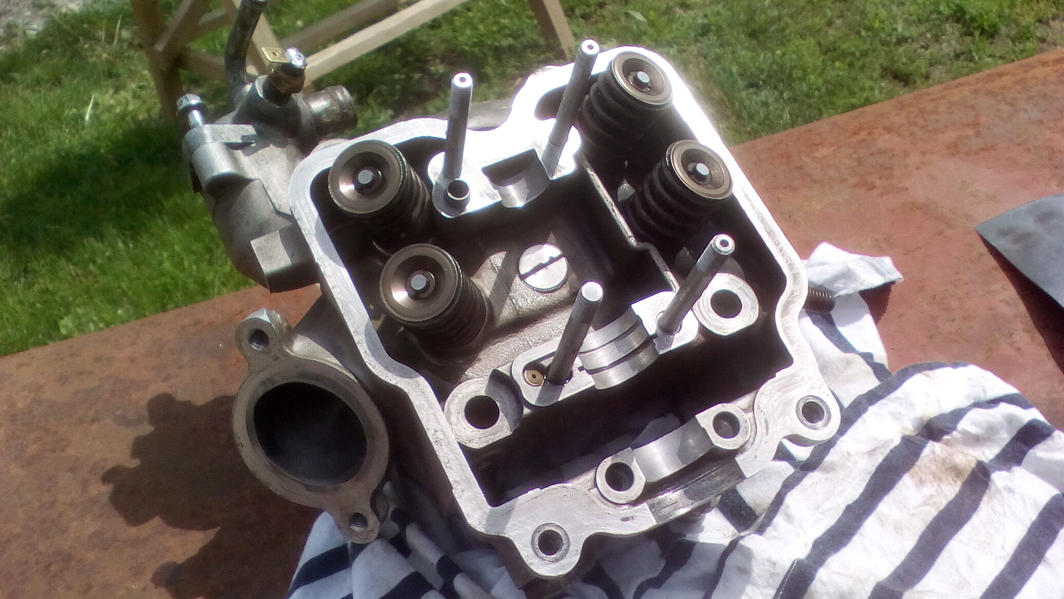

Elkészült a madison 400-as hengerfej felújítása. Az olajjáratok között találtam egy gyári hibát, akinek ilyen mocija van, jól ha résen van. Az egyik szelephimba sokkal kopottabb volt, mint a másik. Ez elég furcsa, még nem láttam ilyet, ezért elkezdtem átnézni az olajjáratokat tömődést keresve. Tömődést nem találtam, de annál nagyobb bajt igen. Gyárilag hiányzik egy kicsi bemarás a himbasor egyik lábából, ezért az egyik himbatengely nem kap közvetlen kenést.Az ellendarabján sincs bemarás. Teljesen szétszedtem és átnéztem a himbákat, de nem találtam más járatot, amin átmehetne az olaj.
Gyorsan orvosoltam a hiányosságot és óvatosan felköszörültem a sérült himbát. Két órát csúsztam az összerakással emiatt, de most már pöfög a kicsike. Holnap lesz a próbaút, szorítsatok!

#50433536 #21455 üzenetére
Vecsesen van egy jo hengerfejes. Felhordja a hianyzo anyagot, felkemenyiti, koszoruli. Velem nagyon korrektek voltak, barmi bajom van, veluk ertekezem, es nekik kuldom el.
Szalonok visznek neki javitani valokat. Es meg garancialis is landol nalluk. A minimum kenysegure kezelik a gyartok ezeket az alkatreszeket. Teljesen az olajra tamaszkodva.
Valahol egy tervezett amortizacio. :). -
DigitXT
Ilyenkor szokott jönni Moszkító belinkelve a "típusspecifikus" fórumot, mert ez a
mélység már meghaladja az itteni fórumlakók ismereteit, sőt itt a szervizmanuál
sem tér ki a dologra, sajnos. A magam részéről mondjuk érdeklődéssel olvasom
ezeket a műszaki részleteket, ám hiába vagyok Madison tulaj, hozzászólni nem
tudok.(Ellenben az MMSK eléggé halott, hiába lenne ott, aki hozzászagolna.)
#50433536
csongi #21441 üzenetére
Szia, köszi a választ!
Azért kérdeztem, mert az én szelephimbáim már elég kopottak, a gyári ív nehezen fellelhető rajta. nem látom, hogy sík volt-e vagy ívelt. (mindkét fajta létezik) Ilyenkor két lehetőség van. Vagy újat veszek horror összegért, vagy felköszörülöm, szigorúan annyira, ahogy a kéreg edzett része engedi. Ezt már többször csináltam más motoron és egy autón is. Sajnos az edzett kéreg igen vékony, ezért leginkább csak az egyenetlen részek legmagasabb pontjait lehet kicsit hozzá köszörülni az ideális ívhez, de már ettől is újjá változik a motor. Nyugodtabb és csendesebb lesz, mert a szelephézag egyenletessé válik (Persze a szelephézagot újra be kell állítani.)
Holnapra ígérték a hengerfej felújítását, remélem a hétvégén már összerakhatom.
nyogo83
FeniX- #21452 üzenetére
Azert a "gyertyapipa" is megerne egy dijat, mert elsore annyira elvesznek az ilyen reszeletek a "megszogelt" gyertya mellett
Raadasul van egy olyan gyanum, hogy a profi hegesztes miatt a gyartyatol/szogektol balra kiindulo 2 "valami" az a hegeszto elektroda, ami odaragadt takolaskor es elegansan lecsiphettek a hosszabol, aztan "elfer az ott".
