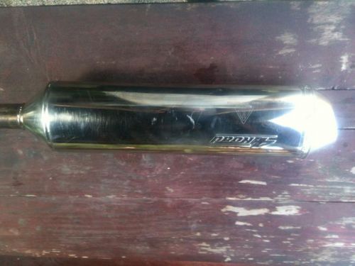

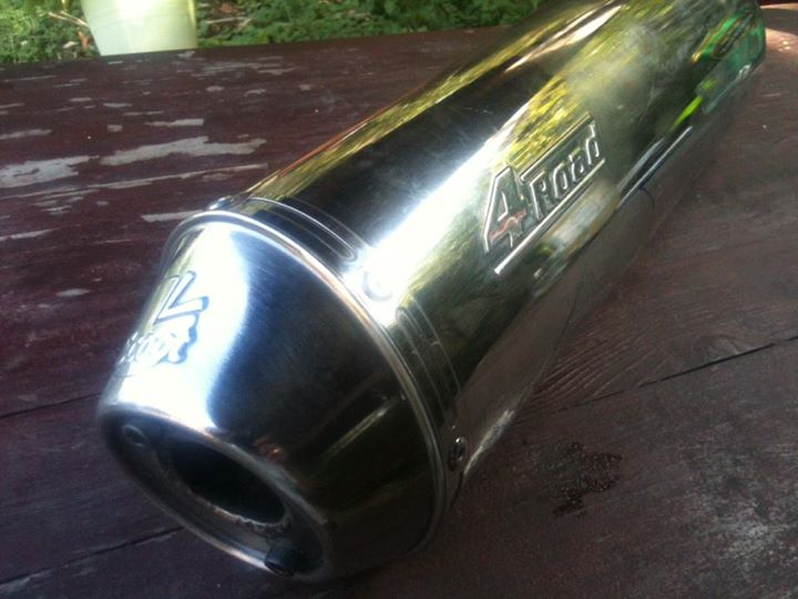

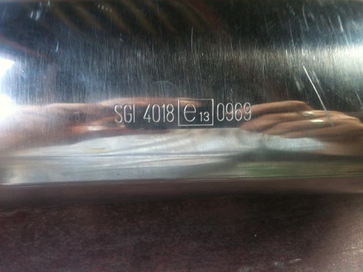

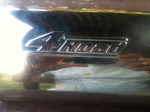

kcsa
balazs1011 #11344 üzenetére
Típusszámból. Műszakilag valszeg nem gond, de semmilyen műszaki vizsgálaton nem megy át vele semmi, csak az eredeti típus.
kcsa
balazs1011 #11342 üzenetére
Jetforce 125... Sokra nem megyünk vele
csongi
balazs1011 #11340 üzenetére
Nem megjeleníthető.
balazs1011
Hátha valakit érdekel.
