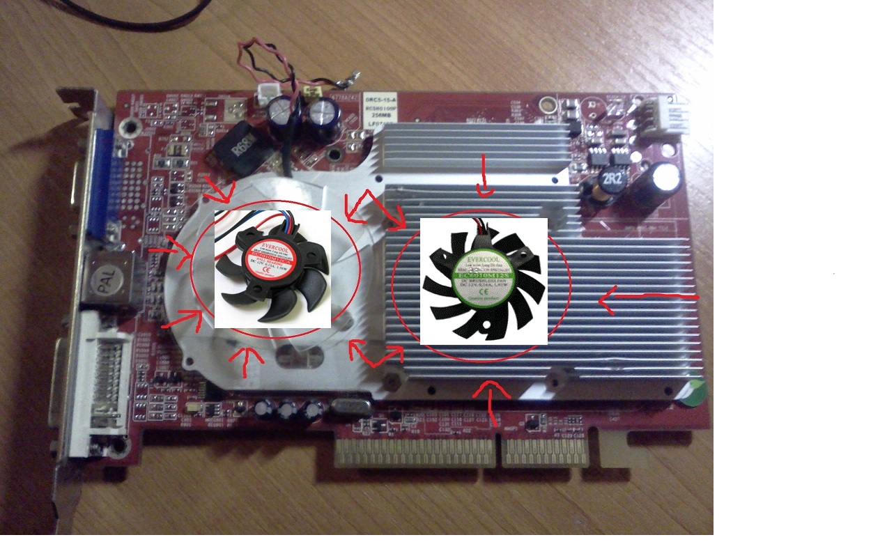

Szia en tennek ra egy darab 12centis ventit, mondjuk 18db-s 1500-ast barmilyet. Siman rögzitenem a bordara csavarokkal ahol lehet es meg kabelkötegelövel ugy hogy atfogja a kartyat es az AGP csatolo szabadon maradjon. Lefedne mindent es a levegö utjat ugyis a borda hatarozza meg mert ket oldalra eloszlana a kartyan es szerintem eleg volna hütese. A bordat azert levennem es megtakaritanam a magot meg a bordat mert alatta biztos hogy valami irtozatos trutyi lehet. Ahol a mag es a borda talalkozik ott finom csiszolopapirral sima felületet kepeznek, mivel csak egyszerü es durva szalcsiszolt felületet csinalnak az ilyen olcso bordaknak aminek nem valami jo a kontaktusa. Aztan ujrapasztazni valami jo fajtaval. Azzal is nyersz par fokot. Ezeket egy passziv 7600GS kartyan pontosan igy megcsinaltam es tökeletesen elegendö lett a hütese. Azt hiszem egy olcso Chieftec 12centis hazventit vettem hozza.

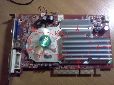

De az gyári,de attól is nagyon melegedett és mostanra,meg több mint valószínű,hogy megment.És ez a venti sem majdnem függőleges.
Van hozá egy műanyag fedél ami az egész hűtőbordát lefedi,csak jobb hűtést szeretnék neki,meg most,hogy talán nem jó a venti ezért új ventit akarok rá.Egy link vagy valami,hogy milyen kellene rá és hol tudom megvenni????
Róla lenne szó : VGA
Ezt a hűtést néztem rá csak még nincs belőle semmi.

Van egy HIS Radeon x1650 VGA-m.Erre szeretnék tenni 2 db ventit,hogy jobb hűtése legyen,mert nagyon melegszik.Az lenne a kérdésem,hogy megoldható-e,hogy egy olyan ventit tegyek rá ami oldalra,átfúj a hűtőbordán és egy olyan ventit ami rá felé vagy tőlle el fújja a levegőt.Mi lenne a legjobb megoldás?Nem zavarná egymást?
Erre a két ventire gondoltam,ami átfújna rajta: http://www.pcx.hu/termek/evercool-kkc5010m12ca-ventilator-51999
és ez az mi meg rá vagy tőle el fújná: http://www.pcx.hu/termek/evercool-kkc6010m12ca-vga-hto-ventilator-76287
http://www.kephost.com/view3.php?filename=s82sxoj1ahvn0pxyuno3.jpg
Előre köszönöm a segítséget.
