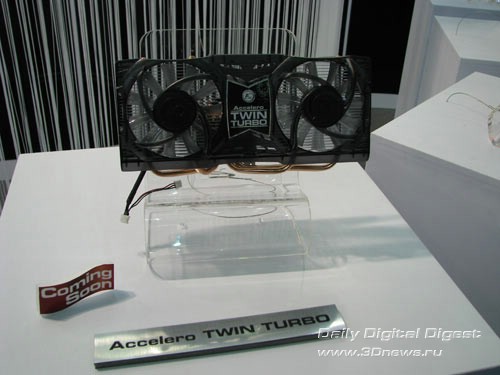

Accelero Twin Turbo vagy Accelero S1 Rev2 van. Én az elsőt javaslom, mert
- ahhoz, hogy ne fűtse nagyon a házad a másodikra is kell legalább egy halk venti
- így kábé annyi lesz árban, mint az első, csak tákolhatsz is -

Csatlakozom szasanyi kollégához, hagyd békén a passzív hűtő megoldást, tegyél rá Twin Turbo-t, abszolút csendes megoldás, ha valamely játék megizzasztja a vga-t, gond nélkül viszi alacsony hőfokon hang nélkül. Későbbi vga csere esetén simán áttehető sok más kártyára.

Elbírja. Legalább egy venti kell a gépbe, ami vagy befújja a friss levegőt a házba (ami aztán a nyomás miatt valahol úgyis kijön), vagy egy szellőztető venti hátulra.
Nálam elől szív egy Noctua, hátul nincs semmi csak a processzorhűtő meg a táp. A VGA passzív, de a friss levegő valamennyire azért éri...

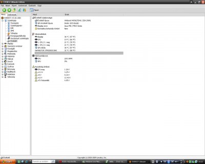

Felteszem a kártyádon a venti csatlakozó 2 tűs, emiatt nincs fordulatszám visszajelzés. Ezen sajnos nem lehet segíteni. A GpuZ kijelzi, de csak %-ban.

Sajnos nem csak a te kártyád nem támogatja, az én 3850-em sem jelez ki többet Everest-ben.

Lehetséges okok:
1. Lehet, hogy a Biosban elvan valami állítva
2. A videokártyád nem támogatja a többi megjeleníthető dolgot.
3. Lehet, hogy csak Vista, vagy újab oprendszereken válik elérhetővé.Jah, és ne nézzétek a plexire festett sárkányt, még csak béta verzió!
Jah2: Azért majd valaki válaszolhat a 2744-es hszemre!

Elküldtem pü-be azt az Everestet, amit én is használok(ide nem akartam betenni, nehogy warnt kapjak miatta) A képeket pedig hamarosan berakom, türelem!

A TwinTurbo jó kis hűtő és 7k-ért meg különösen jó vétel. NV 9600/9800/GTS250 kártyákra tökéletes, és hangtalan. Egy HD4850-re is elég halkan, de a 4870-re éppen csak elég, mivel igen melegedős fajta. Gyanús, hogy a 4890-re ez az ideális... valszeg 12V mellett elég lehet, de sztem ott azért már nem halk (igaz, sok gyári hűtő hangját még még úgy is csak közelíti), és még úgy is magasak lehetnek a load hőfokok.
