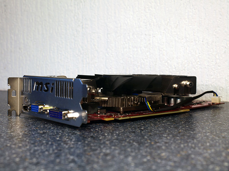

Kész lett a hűtésem. Tehát gyári 5850/5870 borda, megspékelve egy Swif2 80P-vel, ez pedig egy 950/1150Mhz-n járatott 6790-en! MSI AB-val szépen belőttem, leteszteltem, és örömmel vettem tudomásul hogy van egy elég sok helyre beférő, gyári hűtésűtől halkabb VGA-m.
IDLE - 35-37C - 707-708 Rpm
Film play - 50-55C - 820-822 Rpm
Full Load - 73,5C - 75C - 1959-1960 RpmA hőfokok lemérése teljesen zárt házban, pusztán egy Scythe Slip Stream (NH-D14 közepében, előröl-hátra) 400Rpm-en való használatával történt, a már említett VGA hűtőn található Coolink Swif2 80P-n kívül.
Ez ilyen, ahogy leírták, pontosan nem fogja kijelezni a venti fordulatot, nekem gyári és aftermarket hűtős karinál is ilyen volt a szituáció. Viszont nekem MSI AB-vel nincs bajom, minden téren tökéletes, szépen vezérel és állít, ahogy kell, pedig jó pár éve és jó pár kártya alatt használom/tam.
Úgy néz ki hogy összeállt a kép. 6790-en jelenleg 900/1100-ban az 5850/5870-es hűtése (csak maga a borda) és egy alá tett 1200rpm-es Slip Stream 140-el és négy darab radírral (kevés beszívható levegő, elvileg 0.20A/23,2dbA/65,20CFM), de ugye itt csak a venti kb. negyede fér a hűtő felületéhez. De egy 8cm-es venti pont beférne, itt konkrétan a Swif2 80P-re gondoltam, esztétikai okokból (van még egy 1200-as (800rpm -> 400rpm) Swif2 a gépház hátuljában, egy Big Boy 200 (200rpm) felül, és egy Slip Stream 140 (800rpm -> 400rpm) a D14 közepében)! Tehát 750-2000rpm között dolgozó, 24-52.3ml/h légnyomással dolgozó, 24-52.3 dB/A-es, 0.09A-es venti elég lenne-e oda? Ez közvetlenül a borda közepében feküdne el, és több levegőhöz is jutna a kicsike, elsőnek úgy terveztem hogy a kártya vezérelné a venti fordulatát, gyárilag egy 0.33A-s venti volt rajta, gondolom MSI AB-val belőve ezt is elbírná! Tehát net, youtube, film, stb. alatt halk legyen, játék alatt pedig halkabb/hűvösebb mint a többi gyári hűtéses kártya! Ez annyiban valósult meg most, hogy IDLE 45C körül megáll, ha a youtube megy, bekapcsolás után még egy óra múlva is 33-37C körül mozog, és lesz@rja hogy 700 vagy 1000rpm körül forgatom -e a ventit alatta. Viszont Furmark vagy komolyabb játék esetén, huzamosabb terhelés alatt 85-87C-t i eléri, bár az átlagos az 60-75C volt, és itt sem annyira mérvadó a venti fordulat, csupán 1-3C fokot változik, lassan fel vagy éppen le.

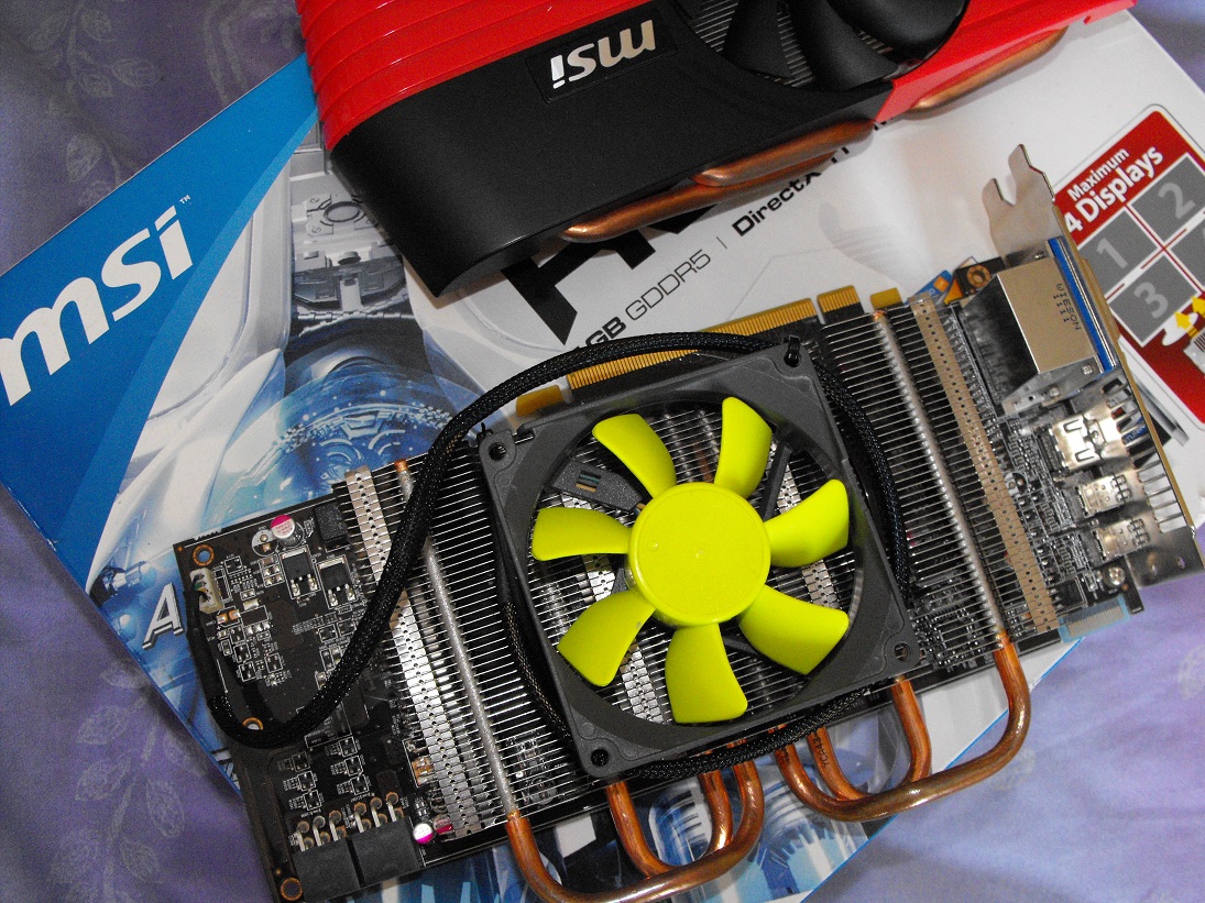

Tehát maga a hűtés ilyesmi, lebontva így kellene kinéznie, teljesen szétkapva, és ahogy én gondolom.
Annyi különbséggel hogy az enyém nem három réz hőcsőből, hanem négy nikkelezett hőcsőből áll és a külseje fekete. Lehet hogy inkább HD5870-ről van ez a hűtés.
Tothgera30 #5528 üzenetére
...így gondolom én, hogy ne legyen vastag sem, és szellőzöm is, de azért a Cyclone-tól nagyobb legyen a hőleadó felülete.
Nah, olyan problémám lenne hogy halkan és hűvösen akarok hűteni egy 200W TDP-vel rendelkező kártyát (HD4890). De szereztem hozzá egy VTX HD5850-es hűtőt, de a gyári ventijét le akarom cserélni, tehát a hűtőből maga a borda maradna meg. Teát milyen ventit ajánlanátok hozzá? Azért rafkós a kérdés mert elég szúk helyre kell beférnie, tehát magasságban egy Scythe Slip Stream férne még rá a bordára, vagy egy másik gyártótól származó venti. Esetleg a Cyclone féle megoldáson gondolkoztam, hogy kéne egy ilyesmi venti, azt applikálnám a borda közepébe és mehetne úgy. De fontos hogy halk legyen, és 200W-os hőtermelést hűvösre tudjon tenni (sőt, tuning is lesz, szóval többet). De mivel vonzanak ezek a "nyitott" natúr kártyák, tehát borda + venti, ezért ilyesmin gondolkozom.
