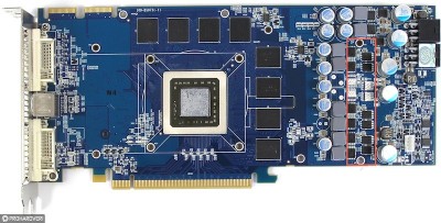

medvezsolt
Régebben vettem egy Artic Accelero Twin Turbo PRo Coolert a Sapphire 4870-esemre. Azóta küzdök avval a problémával, hogy a VRM chiprek rendkívül melegek...:S
Ezen a képen melyikek a VRM chipek?
[link]Lehetséges, hogy nem tettem volna rá bordát? Úgy ugrál fel a hőmérséklet AIDA szerint mintha semmilyen hűtés se lenne rajta. Csak a VRM ilyen meleg. (120 fok körül)...:S
Tudnátok segíteni? mit lehet csinálni vele? stb.?
