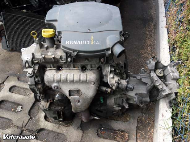

Ha szembe állsz a géppel, van rajta két légtelenítő is.
A rendszer légtelenítése a következő képpen zajlik.
Beindítod a motort felkapcsolod a lámpát(nem tudom miért de előbb bemelegszik a motor,gondolom terhelés
Utána a hűtő radiátoron kicsavarod az anyos oldali felső csonknál azt a fekete műanyag zárdugót (légtelenítőt) de nem teljesen csak meglazítod. Utána a termosztát házhoz vezető hajlított gumi csővön van egy 10 es csavar fej, azt is meglazítod, nem kicsavarod csak meglazítod.
Amikor nem buborékosan jön a víz ezeken a nyílásokon, hanem folyamatosan víz szivárog, kész vagy és onnantól nem lesz bugyorgás, és a fűtésed is jobb lesz. -

Az alábbiakra kérnék tanácsot, van egy 2002-es évjáratú Renault Thália 1,4 8 szelepes autóm első tulajdonos vagyok, idáig nagyon megvagyok elégedve vele, de most fűtőradiátort kellett cserélni mert egy picit szivárgott, eredeti fűtőradiátort rakott bele a szerelő, a fűtésem első osztályú nem fogy a fagyállóm se de állandóan kuruttyol a rendszer kb 3000-es fordulatig, visszavittem a szerelőhöz aszt mondta, hogy többször légtelenítsem a rendszert de ugyan azt csinálja, a kiegyenlítő tartályba nem jön fel buborék, tiszta a fagyálló is nem habosodik, eredeti francia fagyállóval lett feltöltve, szivárgás sehol sincs, tanácsot szeretnék kérni, hogy hogy tudnám megoldani ezt a problémát, válaszokat előre is köszönöm.

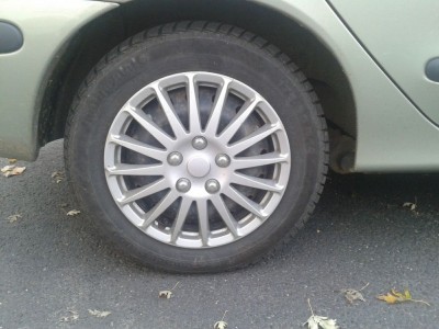

Ilyen dísztárcsát nem tudtok? Nyilván Fiat jel nélkül kellene, vagy nagyon hasonló.
