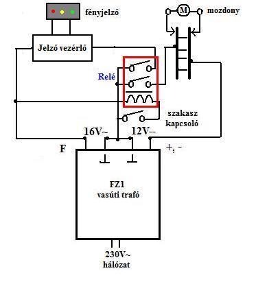

rita7107 #5843 üzenetére
A következő rajzon láthatod a módosítás lényegét:
A lényeg, hogy minden szakaszt egy 2 áramkörös relén (pirossal jelölve) keresztül kell kapcsolni, az egyik áramkör az adott szakaszt kapcsolja, a másik áramkör pedig a hozzá tartozó jelzést, mivel a jelző áramköre és a szakasz földszála közvetlen nem érintkezhet, csak a közös földponton keresztül, különben fals áramfolyás valósul meg a trafó válatkozó áramú, váltókat tápláló része és az egyenáramú, járműveket ellátó része között, hiába a diódás logika, az csak az egyik áramirányban hatásos.Üdv.

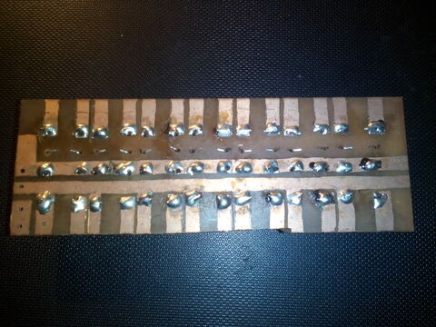

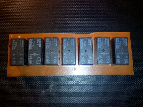

Én sem vagyok elektroműszerész, csak lelkes hobbista, gyerekkorom óta érdeklődöm az elektronika iránt s bíbelődöm egyszerű és kicsit bonyolultabb kapcsoklásokkal. Csak autodidakta módon tanultam, amit tudok, előszőr csak próbálgatásokból, később már más, kész kapcsolásokból tanultam, illetve magam utánaolvastam a dolgoknak.
Az új verziót még én sem építettem meg azóta sem, csak papíron van meg, illetve egy relé sor panelt készítettem el.
Kis türelmet kérek, és összesezedem újból az rajzokat és felteszem.Üdv.

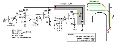

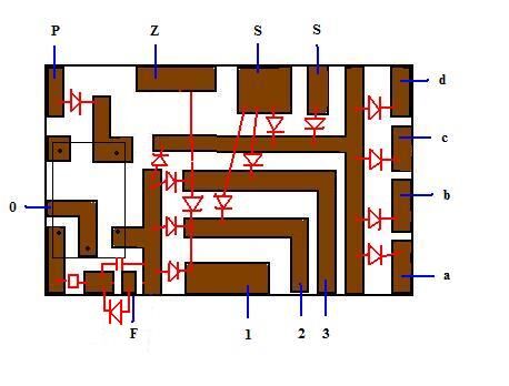

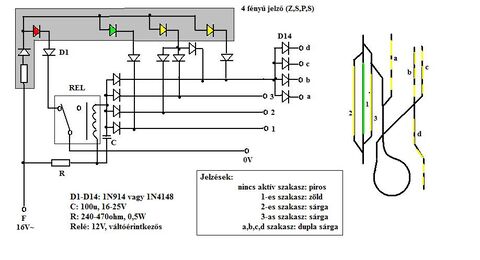

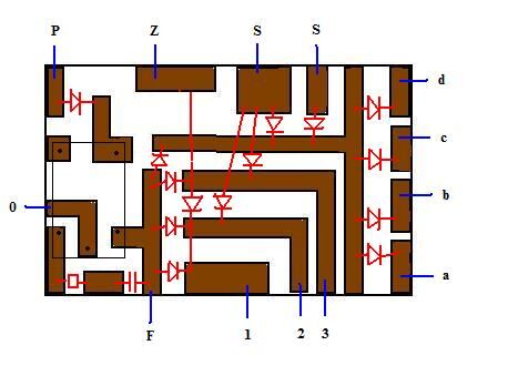

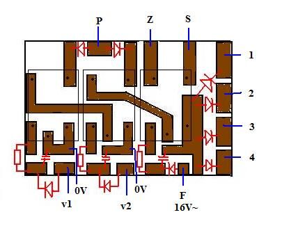

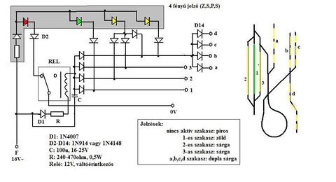

Egy kis elektronika !
A gyerekek miatt elő lett véve a terepasztal, és miután újra képben lettem, hogy évekkel ezelőtt mit csináltam, hol jártam, neki kezdtem egy kis fejlesztésnek.
Már régebben vettünk két jelzőt, egy 4 fényűt és egy 3 fényűt.
Törtem a fejem, valahogyan be kellene tenni a terepasztalba, hogy még érdekesebb legyen.
Utána néztem a fényjelzőkről szóló vasúti könyvemben, hogy a 4 fényű jelző a valóságban milyen jelzés képekkel rendelkezik, illetve, hogy azok mit jelentenek. Ugyan jórészt azt is meg tudtam volna valósítani elketronikailag, de a mi terepasztalunk esetében ennek nem túl sok értelme lett volna, így inkább a mi asztalunkhoz alkalmazott, egyéni funkciót, jelzésképet találtam ki.
Mindkét jelzőhöz készítettem kis elektronikát is, ami vezérli a fényeket.
A 4 fényű az állomás szakaszai alapján adja a jelzéseket, aszerint hogy mennyire nehéz haladnia a szerelvénynek az adatt szakaszon, mennyire kell csökkenetni a sebességet. Ha pedig nincs aktív szakasz, nincs forgalom, az állomási bejárati jelző piros.
A 3 fényű jelzőt egy tároló vágányokból álló mellék állomás bejáratához tettem.
Annak a vezérlése egyrészt szintén a szakaszok aktivitása szerint történik, másrészt, hogy a fővonalról leágazó két váltó éppen hogyan áll.
Ha a váltók bármelyike helytelen állásban van, a jelző piros fénnyel világít. Ha a váltók jó állásban vannak, de egyik szakasz sem aktív, csak a leágazó, tároló pályaudvarra vezető mellékvágányon lehet közlekedni, akkor a jelző sárgát világít, ha viszont valamelyik szakasz aktív, mehet a forgalom, akkor zöld lesz a jelző. -

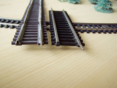

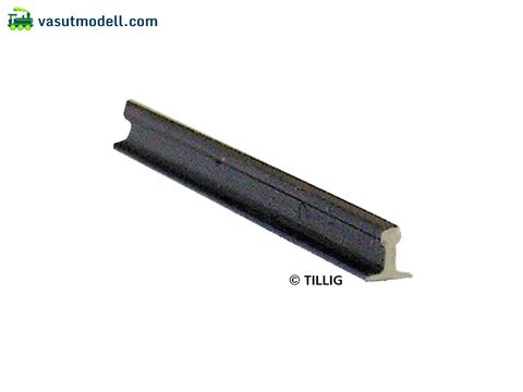

Szemből nézve, ahol csatlakozik a két síndarab.
UI ebből kétféle magasságú is van 2,07 és 2,5 sínkorona ez utóbbi elterjedtebb. Pontosabban van még 1,8 mm-es, de én olyannal még nem találkoztam.
És emiatt bár tengelytávra kompatibilis, de a mozdony alja megakadhat és kerék peremmagasság is gond lehet.Egy Piko összefoglaló a sínrendszerről
Ezt is érdemes letölteni és átnézni

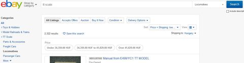

Hát ott nem igen van. Az eBay-en hamarabb találsz.
Nem csak az eBay.com-on hanem az ebay.de és ebay.at nemzeti oldalakon is célszerű szétnézni. Mindegyik eBay oldalon azonos az azonosító amivel be lehet lépni.Ez az eBay.com lista, a kereső tt scale írva és azután locomotives választva (a német nyelvűeknél TT spur és Lokomotiven választva, az osztrák oldalon sok és jó találat van:
Persze van olyan is ami a másik oldalon is látható
