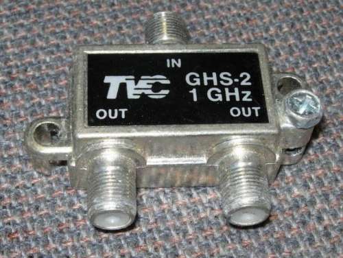

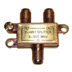

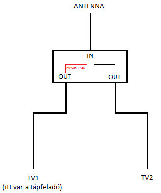

norbikaa
Hát igen, Én is szerencsétlenkedtem vele
Bár az Én a padláson vágtam el a koaxot és arra próbáltam felrakni egy mezei splittert
Természetesen nem működött...Ez a splitter megfelel a célom megvalósításához? (link)
Vagy inkább ez? (link)Ha a webshop esetleg később megszűnne, leírom a két splitter típusát is:
1. link: 2 splitter E-1556
2. link: 1556B-E 2 utas splitterMég találtam olyat is, ami két utas, de egyik kimenet helyett TAP felirat látható. Mivel egy hárombetűs dologról van szó, google nem nagyon segített, szóval az miben különbözik a fent említett két elosztótól?
Mellékelek egy paintos rajzot is, hogy hogyan képzeltem el a dolgot:

Kernel
norbikaa #8974 üzenetére
Ennek minimum kétféle módja is van. Mint másik fórumon is szóba került egyszer, van egy laikusabb megközelítés, amikor koax. elosztókkal próbálkoznak (szerencsétlenkednek?), a dugó után.
A jobbik megoldás azonban a kábel elvágása a tápfeladó és az antenna között (ezt már a helyszín határozza meg, hogy a padláson vagy a szobában ágazzon kétfelé) és egy DC-leválasztós splitter beiktatása, ami csak egyik irányba engedi át a tápot. Vagy egy normál splitter, egyik irányba kiegészítve egy DC-leválasztóval.
Utóbbi esetben az már mindegy, hogy a DC-leválasztó a splitter egyik ágára csatlakozik, vagy a másik TV bemeneténél helyezkedik el.

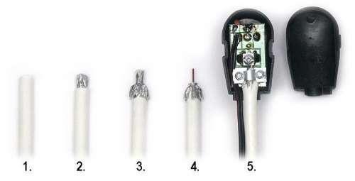

Hidd el, cseréld le azt a koaxot. Rengetegen mondták már nekem, hogy eddig jó volt. Kicseréltem a koaxot egy jobb fajtára, + a csatlakozókat és lőn világosság.
Most őszintén, 100-150Ft/m egy nagyon jó minőségű koax. Csatlakozó 100-250Ft között van. Megér annyi kínlódást, mint kicserélni 1-2 ezer Ft-ból a cuccost?
Tapasztalatból írom és mások is, amiben nyugodtan lehet hinni. Ez nem rábeszélés, mert ebből nekem sem származik hasznom, csak jót akarok. -

Koaxnak minimum 3×-os árnyékolásúnak kell lennie, lehetőleg valami normális nem kínai. Tri-Shield, Teletronik, Cavel.
Minden esetben fém krimpelhető vagy kompressziós csatlakozók legyenek.Sajnos ezek hiányában alakulnak ki zavarő dolgok, amiket összeszed a környező éterben.
