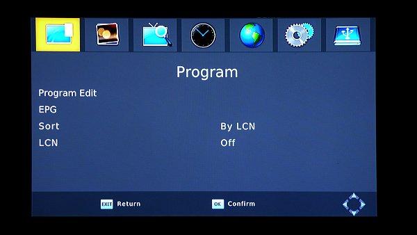

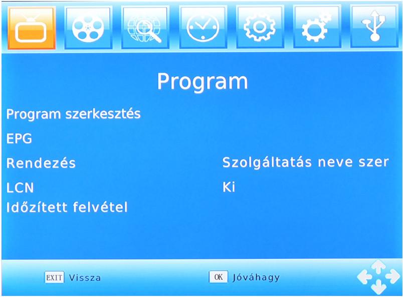

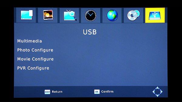

Attól függ, miben vagy érdekelt (kártyás vevő vagy anélkül), mert ez a MediaStar MSD7818 processzorra épülő kártya nélküli boxok jellemző menüje.
Nem csak kék, hanem szürke változatban is láttam már ilyet. A színt és a menü különböző egyéb módosításait a firmware-ben állítják be, gyártótól függően, míg a Linux alapú rendszert elvileg a processzor gyártója biztosítja, ezért egyformák lényegében az ablakok.
Képek forrása:
http://www.digiportal.hu/page.php?89
http://www.digiportal.hu/page.php?93
http://www.digiportal.hu/page.php?99
http://www.digiportal.hu/page.php?100 -

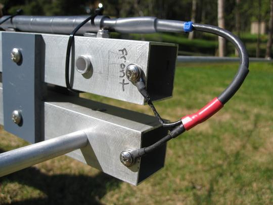

Nem volt még ilyen logper antennám, ami a nevét onnan kapta, hogy a frekvencia logaritmusának függvényében változik az állóhullámaránya (SWR). Ezek nem igényelnek szimmetrizáló trafót az illesztéshez, de szimmetrizálást igen.

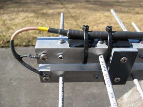

A szokványos baluntrafó ugyanis a 75 Ω-os aszimmetrikus kábelt illeszti a szimmetrikus táplálású, 240 Ω-os antennához, azonban a logper antenna eleve 70 Ω körüli impedanciával bír, szimmetrikus módon (földfüggetlenül).
Így ezt impedanciára nem illesztik, a szimmetrizálást pedig úgy oldják meg, hogy a koaxiális kábel egy részen közel halad az egyik tartórúdhoz, vagy annak belsejében, aminek van egy bizonyos kapacitív és induktív hatása. Nagyfrekvencián ennek jelentősége van, tehát nem véletlenül látható az alábbi képeken is, amit a neten találtam.
Csak ezek például barkácsolt adóantennák, ahol zsugorcsövekkel oldották meg a vízmentes szigetelést:
