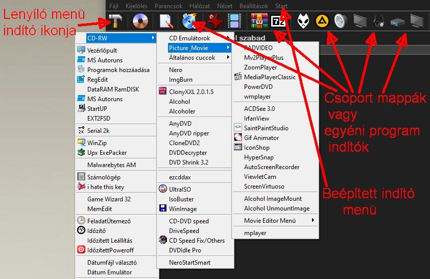

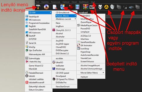

Véletlenül nem szoktál Total Commander vagy társai fájlkezelőt használni?
Azokban van eszköztár, ahová annyi "mappát" azokban almappákat, program indító ikonokat használhatsz amennyit szeretnél, rendezgetheted a sorrendjüket, egyéni ikonokat is rendelhetsz hozzájuk plusz egyénileg szerkeszthető lenyíló menüt is lehet beléjük varázsolni
De TC-ben van alapból szerkeszthető (és almappázható is egyben) START / Indító menü
pl.
Ha nem használsz ilyesmit, akkor talán: [WinLaunch: Launchpad for Windows]

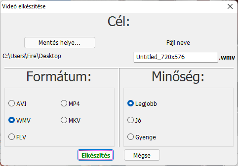

Nálam tökéletesen működik, minden formátumba gond nélkül ment.(Mondjuk Én mindig is használtam külső Codec csomagot, nem tudom ehhez van-e köze)
Ettől függetlenül, hacsak az AVI-val van gond, az nem katasztrófa, maradj az MP4-nél. -

Valami nem klappol a programmal.
Elmentettem elsőnek egy fajta videóformátumban, mp4-ben. Utána ha más formátumban szeretném, pl avi-ban, nem csinálja meg. Rögtön csenget - ami a fájl elkészültét jelenti - mintha megcsinálta volna. De nem csinálja meg , nincs a megadott mappában

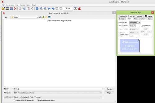

IrfanView-ben a PDF beállításoknál a Layout fülön kiválasztva a "(like Image)" beállítást akkora PDF-et generál belőle, amekkora a forrás kép volt

Én TC eszköztárát illetve start menüjét szabtam át igényeim szerint. Van hozzá olyan kiegészítő, amivel egy lenyíló menüt kapunk, ha kattolunk egy eszköztárra helyezett ikonon. Na ez pont jó lenne neked is. Bár, ha nem használsz TC-t akkor nem ez nem megoldás számodra
