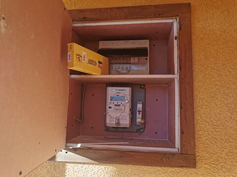

Sok negatívumot is lehetne felhozni, pl. adott esetben mérőhely átalakítás, amper és fázisbővítés, elektromos hálózat rendbe tétele, ez esetemben volt egy millió biztosan. Nagy része a napelem miatt kellett, de azért megnyugtató az az érzés is, hogy rendben van az elektromos hálózat itthon, szóval kérdés, hogy ezt az összeget is hova és hogyan számolom.

Új mérőhely kialakítással, 1×32A + 10A H tarifáva bővítéssel az alábbi számok jöttek ki:
- Villanyszerelő munkadíj az egész házban, kapcsolókkal, dugaljakkal, kábelekkel, mérőhellyel, 4nm fűtőszőnyeggel(csak lámpákat meg égőket kellett venni): 850k
- H tarifa Amper díj: elvileg 50k lesz
- Gree Comfort X szereléssel együtt: 290k
- Nobo Fjord 750W 60k
A gáz minndennel együtt lett volna legalább 1,5 milla(komfortban biztos jobb egy padlófűtés, cserébe még egy klímát a nyárra érdemes ekkor is feltenni).
[ Szerkesztve ]

Ha 1 fázisod van és azon is maradsz. Mi a gond az órával hogy szabványosítani kell?
Engem is ezzel ijesztgetett minden villanyos. Aztán kijött a démász(MVM) partner, megnézte, elkért 20.000 ft és elment. (se számla semmi) Aztán szóltak az MVM-től hogy jönnének órát cserélni. Ennyi volt a szabványosítás.
Ha van rendes földelés az órán, és van elég hely is a ládában akkor mi a gond? Nálam az óra fölött vannak a kis megszakítók is és fa volt a doboz. Belülről lekartonoztam (tűzálló karton), és beraktam ragasztóval egy elválasztást az óra és a kismegszakító közé. 1-2 órás meló volt. És áll mint Katiban a gyerek.
Senki nem variált vele.
Pedig előtte a a napelemes felmérők nagyon csúnyán néztek rá.
2. Van valami 153 ft-os elosztói alapdíj amit akkor is fizetsz ha nem használsz áramot. Minden más attól függ mennyi áramot használsz.Az általad felhozott rendszerhasználati díjat is én számlámon az elfogyasztott Kwh-al felszorozzák, vagyis a fogyasztástól függ.

Rosszul tudod. Maradt a szaldó támogatás mellett is: [link]
Én is ez miatt rrohantam, aztán az ucso pillanatban visszavonták a rendeletet 2021. június 30-án.
Nálunk a támogatás 50% volt, és ennek az 50% kellett fele-fel arányban lennie munkadíjnak és anyagnak lennie. Minden cégnél azt mondták hogy nem lesz vele gond. Ha a teljes számlát nézzük azt jelenti hogy mindkét elemnek a 25%-ot le kell fednie. A klímásoknak is jeleztem ezt és azok is így küldték a számlát. (a napelemnél az anyag a jelentős, a munkadíj a kevesebb)
Én ami problémát látok, hogy sok cég megkérdezi hogy miből finanszírozod, és a mostani 0-ás támogatás hallatán szépen elköszöntek az ismerősöktől.

Ez nem egy illető, hanem a helyi MVM partner cég képviselője vagy tulaja. Nekem azt mondták ő a főnök. Minden munkát ők csinálnak a környéken. Én egy forintot nem adnék a munkájukért láttam hogy dolgoznak. Féltem is hogy mi lesz belőle nálam. De szerencsére nem csináltak nálam semmit se.
Azt nem is írtam hogy nálam nincs Fi relé se. Ami probléma lehet napelemnél mivel az olcsók nem tudják az invertert helyesen kezelni.
