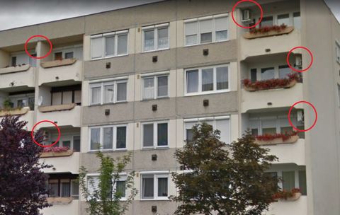

RexpecT
Itt vannak a képek.
Igazából így 1-1,5 méterrel lett hosszabb a vezeték, mint a falon, plusz megspórolták az állványt mivel a földre lett téve a klíma.
Simán lett volna annyi hely, pláne függőlegesen vezetve a csöveket, hogy a tokot megfúrva(illetve a tok mellet van vagy 3 centi purhab is) kimenjenek a csövek az erkélyre, ehelyett ahogy látszik is a gázcső mellett hozták le a vezetékeket ami kevésbé esztétikus, ráadásul a klíma fogja a helyet az erkélyen, a falon kevésbé lett volna zavaró.
Kép1
Kép2
Kép3 -
RexpecT
Nem tudom, ezt nem vágom, de kezd a pöcsöm kilenni, hogy a mai világban bármit csináltatsz több órás vagy napos utánajárás kell, mert különbön átbasznak.
Whirlpool SPIW412L klímáról van szó.
Ugyanebben a blokkban lakunk mi is, itt egy kép, hogy mindkét falra, mindkét oldalon ott vannak a klímák felszerelve.
RexpecT
Most szerelik a Whirlpool klímát nálunk a panelban. Legalább 5-6 helyen láttam, hogy az erkély felső sarkába rakják a kültérit, és úgy használják. Ezt mondtam is a szerelőnek de azt mondja nem tudja megcsinálni, mert ott fut a gázcső, meg a külső fal vastagabb mint a belső fal, meg hogy a kültérinek lentebb kell lennie mint a beltérinek(hungarocell szigetelés van rajta azért vastagabb a külső fal).
Így nem tudja felrakni a falra, csak le a földre a kültérit. Mondani sem kell, hogy ez egy jó 2,5 méter plusz csövezést jelent.
Most vagy elküldöm a francba, és bukok rajta egy 10-est, mert annyit utaltam át neki, hogy ő szereli be a klímát, vagy kifizetem. Maradtam az utóbbi megoldásnál.
Mindenki tudja, hogy ezeknél a házaknál egyforma minden, szóval másnál is ott van a szigetelés, meg a gázcső is.
Sajnos ebből a helyzetből nem tudom, hogy lehetett volna kijönni jobban, de ígyis-úgyis én bukok rajta.
Ti mit tennétek, tettetek volna?
Whirlpool Magyarországnak valószínűleg írok majd egy panaszlevelet, mert a hivatalos szervíz építi be. -
