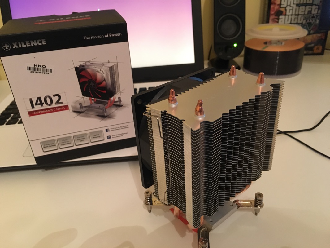

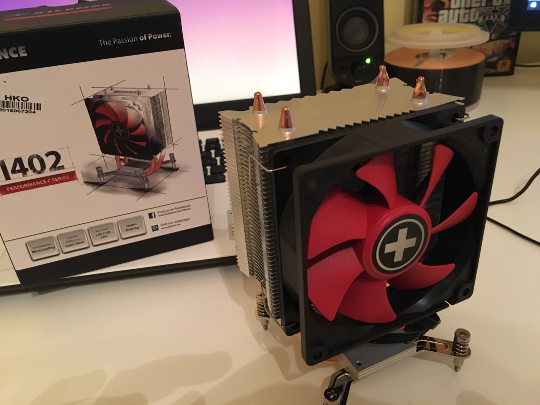

TechN7ne
Hali
Max. 6k ig bezárólag szeretnék venni hűtést az i5-re ,két darabot láttam csak értelmesnek ,véleményt kérnék ki melyiket választaná.
Fő szempont számomra hogy halk legyen....RAIJINTEK Rhea Heatpipe vagy Xilence 1402 ?

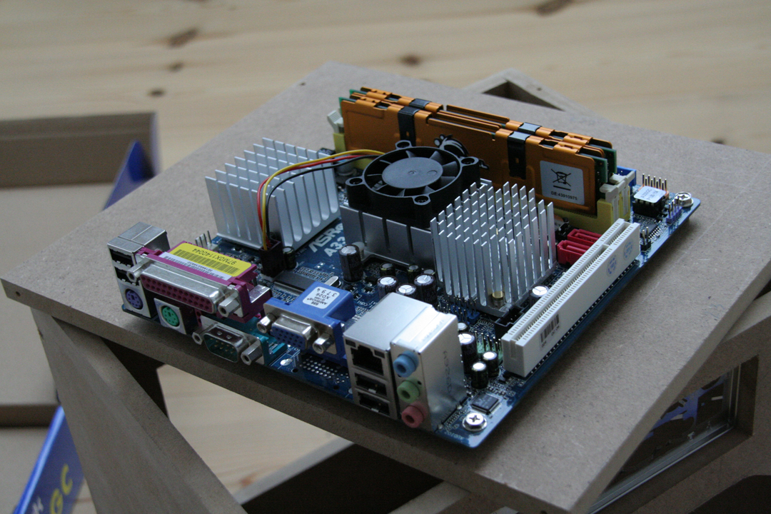

Mr.Grey
Adott DTK Home Server házban
egy Asrock A330GC dual Atom procis gép.
A procin csak borda, az északi híd bordáján levő venti hűti kizárólag. Alapból indítás után üresjáratban a hőmérséklet 80 fok körül volt üresjáratban, terhelés alatt felugrott 97 fokig. A ház ventillátorát is bekapcsolva már 70-75 fokra csökkent. Az órajeleket visszavéve az összes ventit maximumra állítva 45 fok körül van a proci (terhelés alatt 55-60).
Két kérdésem volna:
- Az Everest kijelez két magasabb hőmérsékletet (CPU1 és CPU2) és egy alacsonyabbat CPU. Ilyenkor melyik a mérvadó? Amúgy ennyire melexenek ezek a procik? sok helyen láttam teljesen fanless megoldásokat Atom procival...
- Csökkenthetném-e a hőmérsékletet, ha az északi híd 4 cm-es ventillátorát lecserélem egy nagyobbra (pl. egy 10-12 cm-esre) amelyik mind a két bordára fújná a levegőt egy kicsit alacsonyabb fordulaton vagy inkább vegyek a procira is egy 4 cm körüli ventit? Azt lehet valahova csatlakotatni, mert az alaplapon nincs több lehetőség? Gondolom valamelyik szabad molex csati használható erre... -
