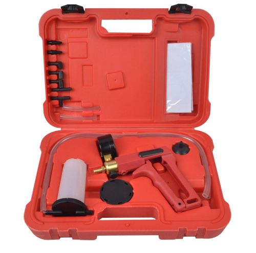

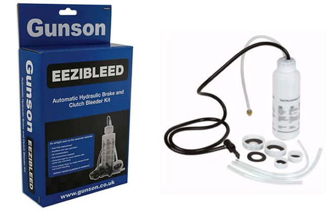

Utoljára az autógumis, nagynyomású módszerrel öblítettem át az egész rendszert, egyúttal fékfolyadékot is cseréltem.
A kérdés persze jogos, vajon ezzel a módszerrel le lehet légteleníteni a fékmunkahengert, és a rásegítőt is?
Valamint mi a helyzet az ABS/ESP modullal?Leírom a lényeget, mert amúgy egy nagyon ötletes módszer, és nagyon jó, pl. fékfolyadék cseréhez.

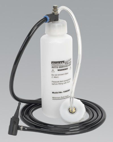

EGY EMBERES LÉGTELENÍTÉS NAGY NYOMÁSÚ LEVEGŐ, AUTÓGUMI SEGÍTSÉGÉVEL
Ehhez kell egy szett, de csinálhatsz magadnak is, pl szódásüvegből. A gyári (az olcsóbb) kb így néz ki.
Ez pont egy Sealey, de van Gunson is, nekem pl az van. A szett ára kb 15-20 font között van, a Sealey kicsit olcsóbb, a Gunson drágább pár fonttal. (Pedig a Sealey-n van még egy extra szelep is, a Gunsonon nincs!)
Van még a pisztolyos megoldás, de az felejtős.
Az autógumi 2 bar körül van, és két szelepen keresztül is csak szivárog a folyadék. Ráadásul maga a rendszer 1.2bar-ra van maximálva, szóval csak óvatosan a nyomásokkal ...
Aztán vannak kompresszoros, meg ennél nagyobb nyomású rendszerek is, valamint vannak vákuum rendszerek is, de ezek már komoly pénzek, jól felszerelt műhelyekben is ilyeneket használnak.
A rendszer működése:
A képen látható fekete cső nagy nyomású levegőt szállít a palackba, az átlátszó cső pedig egy nívócső, pont úgy, mint egy szódásüvegben, leér az aljára.
A végén van egy kupak (a nívócsőnek) amit a fékfolyadék tartályodra kell rátekerni.
Természetesen, ha más a méret, arra is van benne még 3-4 más, és más méretű kupak.Tehát, miután a rendszert hermetikusan összekötöttük, a fekete csövet az autógumira húzzuk, ez által nyomást pumpálunk a tartályba, amiből - a szódásballon elv alapján - a levegő elkezdi átnyomni a fékfolyadékot a rendszerbe.
Természetesen, ehhez előbb a légtelenítő csavarokat (vagy csak egy csavart) ki kell nyitni.
Igen, érdemes előtte egy benzincsövet rádugni, nekem a két hátsó volt nyitva, mindkettőn volt cső, és alatta befőttesüveg. De azért még így, két nyitott szeleppel is, elég lassan szivárog, pedig 2 bar tolja!
Ezért mondom, hogy a kézi pumpás elég vacak lehet, gyakorlatilag semmit nem ér. -

A légtelenító csavarra húztál e csövet és bele lógattad e a végét egy edénybe, amiben már van fékfolyadék ?
Minden lereket így kell végig légteleníteni.
Ha ezek után sem jó, akkor lehet, valahol nem tőmít a rendszer, pl. nincsen valami megfelelően meghúzva, vagy szétment a főfékhengered és elengedi a fékfolyadékot a dugattyú tőmítése !Üdv.
#48613632
Azt tudjátok, hogy mi az istenért nem tudom a fékrendszeremet lelégteleníteni?
Már próbáltam a két emberes, pumpálós módszert, lecseréltem az egész folyadékot Dot5.1-re, a gumis módszerrel, de egyszerűen puha a fékem, illetve nagyon lent fog ... Pedig szépen végigment a folyadék, és lecserélődött, mert az előző kék volt, ez meg sárga ... ötlet?szerk:
