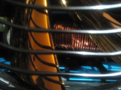

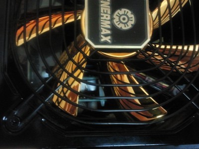

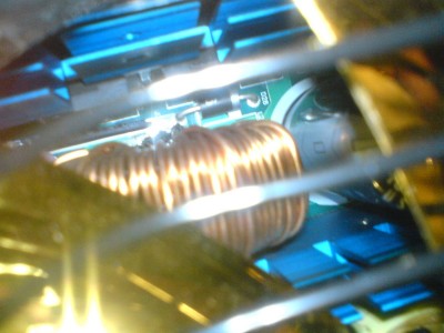

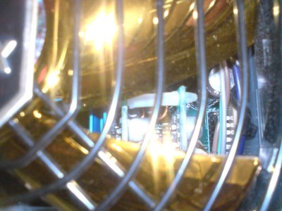

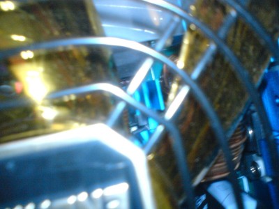

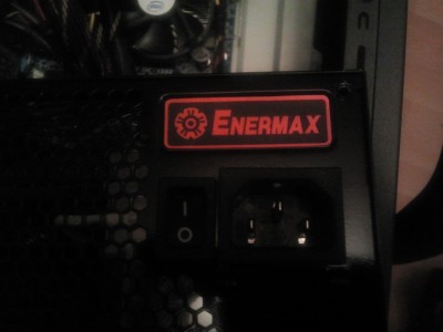

#00983040
gyenesmartin #30110 üzenetére
Nah ez így már ebben a formában nemigazán igaz
de béna sem vagyok ... ha kapok segítséget - tanulékony vagyok mert érdekel . Azért az elektronika ( műszerész ) kissé más eset - oda hülyegyerek vagyok - ezt be is ismerem
És nem restellek másokat megkérdezni ha nem tudok valamit .
Szeretem ha az OKOS ember hülyéskedik - ellenben azt nem ha a BUTA ember okoskodik -
gyenesmartin
Szegényre most jól ráijjesztetek

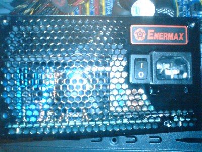

#00983040

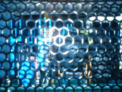

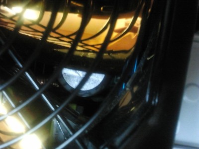

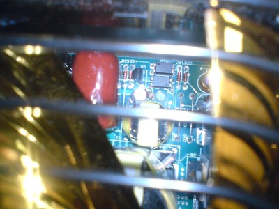

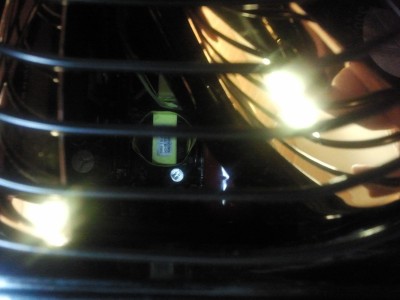

LackoMester #30107 üzenetére
netről szedtem a képet , az egy M-Tech táp volt míg be nem mocskítottam plusz rá a matrica
LackoMester
Szerintem kár találgatni, kellene egy mási kép tápról olyan ami jobban árulkodik. Igy elég nehéz megéllapitani.
#00983040
gyenesmartin #30106 üzenetére
Ha igen akkor azzal jöttem volna - még nem
És szintén egy ilyen átvágós eset miatt . Egyik spanom neten keresztül vett egy 500GB-os vinyót 11K Ft-ba + portó , mert nyíregyházai volt az eladó... 4. napra behalt tisztára , neki . Egy 40GB-os vinyóra ment rendszer neki és adtam neki egy első szektor hibás 160GB-s WD-t , hogy arra telepítsen , tudjon gamelni . Szóval vigyázni kell mit vesz az ember .
Tehát ezzel ment el az erre szánt időm ... holnapra meg egy vagy 2db laptop vár , egyiket már szétkaptam , az tuti elhalt 90% - Fujitsu Siemens - power led világít bekapcsolás után azt annyi , hdd csak kerreg - de nem a lapban , hanem másik gépben- besem ismeri , alaplap nemindul , kép semmi , ODD-t kerregteti -
#00983040
#00983040
LackoMester #30101 üzenetére
Nah valami ilyesmire gondoltam , csak szép feketére lefújva és egy öntapadó matricát nyomtatni 2012-ben gyerekjáték
- csak szemléltetésként ... már csak a kinézetére is utalva min 10K Ft , mert naggyon mutatós is az eredeti .
Persze az első , hogy legyen mákja .... de nagyon kételkedem h 4400Ft-ért akárki is és plusz még gari is
