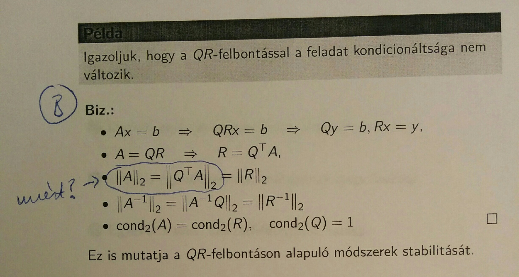

Sziasztok! Kis segitseg kene, nem ertem ennek a bizonyitasnak par reszet.
Egyreszt A=Q*R-bol miert fejezheto ki R=QT*A? Azt oke hogy a QR felbontasban R felso haromszog matrix, illetve Q ortogonalt, az is hogy ha Q ortogonalt akkor QT*Q=I, de nem vagom hogy lesz az egyikbol a masik.
