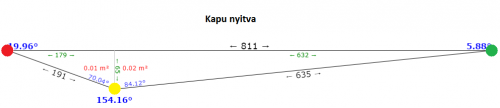

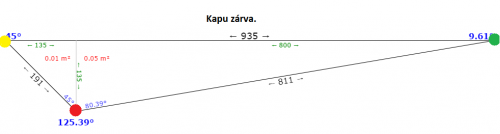

Ugyan az az info megint hianyzik, hogy melyik vonal menten tudod egyaltalan eltolni, de nyilvan ugy kell, hogy laposabb legyen a haromszog. Ezzel meg az a baj, hogy a kapun maga'n kisebb lesz a mozgatoero forgatasra (erintore) vetitett osszetevoje, tehat lehet hogy a kaput az adott behuzas vagy kitolas matematikailag oda tudna' forgatni, a gyakorlatban viszont ez a pici valtozas mar lehetetlenne teszi az ugyanolyan erovel - a kapunyito motorja adott - mozgatast (ha nem most, 1-2-x ev mulva, faradas stb. miatt). Szerintem ne bolygasd, vagy ne varialj, hacsak nem nagyon fontos centiket nyernel vele.... de ha csak jo moka hogy esszel kijatszod a speckot, akkor hagyd.
Ettol fuggetlenul persze ki lehet szamolni: adott a leendo ket haromszognek 2-2 oldala, egy harmadik (forgaspont-fix rogzito) meg kozos harmadik, a szinusz-tetellel a kozbezart szoget felirhatod, a szinusz addicios tetelevel meg a kulonbseget (=nyitas). En nem allnek neki matematikailag felirni, vagy keresnek egy online vagy letoltheto programbol egyenletrendszer-megoldot, vagy egyszeruen irnek egy kozelito algoritmust (vagy ha ugy jobban tetszik, a hianyzo forgaspont-fix rogzito tavolsag fuggvenyeben abrazolnam a nyitasi szoget, a 100 fok eltalalasahoz csak az szamit, hogy eleg finom felbontasban abrazold az x-hez kepest -- ez mernoki megoldasnak boven jo, hiszen centivel fursz lyukat, de szerintem jelen esetben szerintem maga a gorbe is hasznos infot szolgaltatna arrol, hogy mi a kihozhato maximum es mennyire torz).
A valosagban meg ha nagyon muszaj, akkor jatszani kene a kapun levo felfogatas helyevel is. Na meg mint fent emlitettem, a kapunyito motorjanak erejevel... ott is tudsz szamolni meroleges osszetevot. En tovabbra is azt tippelem, hogy hacsak nem vagy fel nagysagrenddel a kapu teherbirasan belul (mozgatasi ero, valamint ne felejtsd el hogy kezzel nyitas elleni ellentartasi ero is kene!), akkor nincs ertelme kiserletezni. -
Pubszon

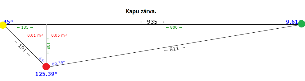

Köszi a gyors választ, itt van ét illusztráció, hogy érthetőbb legyen.
A képen a motor felfogatási pontja a gyári adat szerint van, miszerint 105 fokig tudja nyitni, ami igaz is.Jelmagyarázat:
Sárga: A tolómotor rögzítési pontja a fix helyre.
Zöld: A tolómotor rögzítési pontja a kapuszárnyhoz.
Piros: A kapuszárny fogáspontja.
(A nyitva képet tükrözni ellett volna, csak a szövegek miatt nem tettem
És mint látható, a piros szög 125-ről 20-ra változik, tehát a nyitás mértéke 105 fok.
De mivel a kapum 95 fokának is lehet 2-3 fok tévedése, emiatt lehet így marad.
A kérdés csak az, hogy ha maximalizálni akarnám 100 fokba, akkor a tolómotor rögzítési pontját mely irányba toljam el? -

Egy adat hianyzik a dologbol: mennyire szabott a fix oldali felfogatas helye? Vagy milyen korlatok kozott valtoztathato?
Gondolom van egy kapu forgaspont a kapu sikjaban, es a felfogatas a kapusikra meroleges, a forgasponttol valamely tavolsagra futo szakaszon mozoghat. A forgas es a meroleges tavolsaga minimalisan szukseges info ahhoz, hogy szamolva ki lehessen hozni.
A gyakorlatban meg ugyis probalgatas lesz... ilyen pontossagu mereteknel egy alatet megvaltoztathatja a felfogatas miatt a szoget -- mas kerdes, hogy a nyitas 95 fokjaval se lonek gondolom nyulat... -
