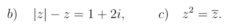

axioma
Nem abbol lett! Hanem abbol, hogy a |z|-1=z+2i atrendezes utan a bal oldal tiszta valos, tehat a jobb oldal is tiszta valos, tehat a z-ben a kepzetes resz -2i. Persze par atrendezessel kesobb kell, hogy az a-2i alaku z-nek az absz.erteke gyok(a^2+4).

Jester01
peter9228 #4147 üzenetére
Mind a kettőnél a valós és a képzetes rész egyenlőségét kell külön-külön felírni.
Az elsőnél az abszolút érték tisztán valós, tehát z=a-2i alakú kell legyen. Ezt behelyettesítve z=1,5-2i triviálisan adódik.
A másodiknál z=a+bi helyettesítés után kis odafigyeléssel 4 megoldást lehet kapni:
z=0
z=1
z=-0,5+gyök(3)/2
z=-0,5-gyök(3)/2(az első kettő ugye senkit nem lep meg
peter9228
Ennek a két egyenletnek a megoldásához hogyan álljak neki? A Wolfram Alpha se tudta levezetni... (z mindkettőben komplex szám)
