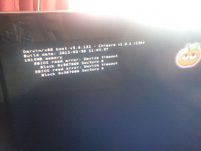

bobooo
kiírtam újra az iBootot az .iso-s SL-t és megpróbáltam h átrakosgattam a Sata csatlakozókat.. most nem írta ki az Ebios reader hibát hanem egy tized másodpercre felvillan valami és újraindul a gép és bebootol windowsba (ugye mivel nem tud az SL-be alapból bootolni..
esetleg valaki nem tudja h most mi a baja ?

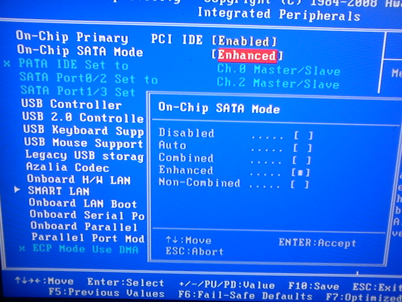

bobooo
Phantomhive
#16246
ezek közül szerintem a 2. mivel a cpu elvileg kompatibilis mivel már Máté94 is mondta.. a vinyóm meg Sata-s
elvileg gabo kollega segített a bios konfigurálásába mivel nekem nem volt olyan opcióm h AHCI re állítsam a SATA módot csak olyan volt h "On.Chip Sata mode" és ott a választási lehetőségek h enabled, disabled, enchaned, auto és non combined és itt ő azt írta nekem h enchancdere ha beállítom működnie kéne :S de mindjárt lövök is róla egy képet.. -

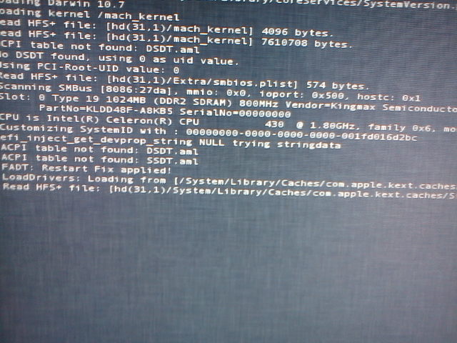

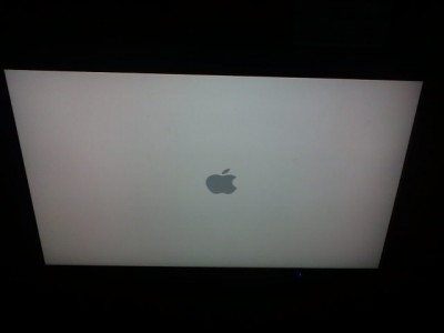

bobooo
a -v megnyomása mire szolgál?
Phantomhive
bobooo
#16234
figyelj, dj.
amikor berakod a dvd-t, akkor elkezd felpörögni és bejön 1 ablak, amit chameleonnak hívunk. ez 1 kis pici "programocska", ami betölti az osx-et. amikor ezt látod, akkor beírod, hogy: -vóvatosságból megemlítem, hogy a chameleon az angol kiosztás szerint megy, tehát az ü betűvel vagy mivel kell írni a kötőjelet, de feltételezem, hogy ez feltűnt magától is.
biztos, h egyről beszélünk illetve érted, h mire gondolunk?
bobooo
Phantomhive
#16229
Phantomhive
bobooo
#16228
elvileg a dvd berakás és a boot között bejön egy promt ablak.
ott csak simán minden előzetes nélkül gépeld be azt, hogy: -v
majd enter és ha megállt teljesen(adj neki 5 percet kb. minimum) akkor fotózd le telóval és told fel ide.
vagy keressed ki a szövegből, h mi okozza a hibát, minél áll meg, stb.. -
bobooo
megint én
szóval iatkos-t kiirtam elinditottam h települjön eljut az apple "boot" logóig és ott megakad/befagy/megáll vagy nemtudom... mit lehet ez ellen csinálni? vagy miért csinálja ezt ? most megpróbálom újra kiírni hátha csak rosszul írta ki de nemtudom
bobooo
