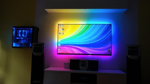

Ha pc-ről megy az adás, akkor simán csinálni kell egyet, nem vészes.
6-7 éve csináltam én is az akkori lg-m mögé:
