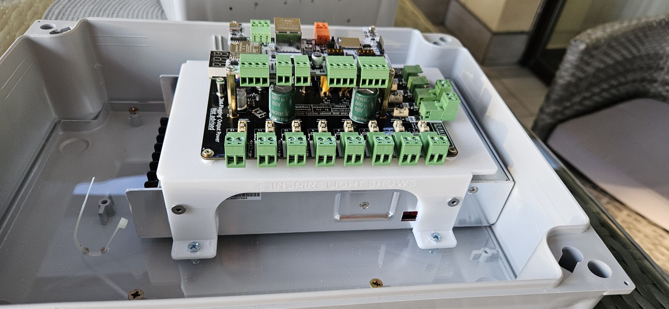

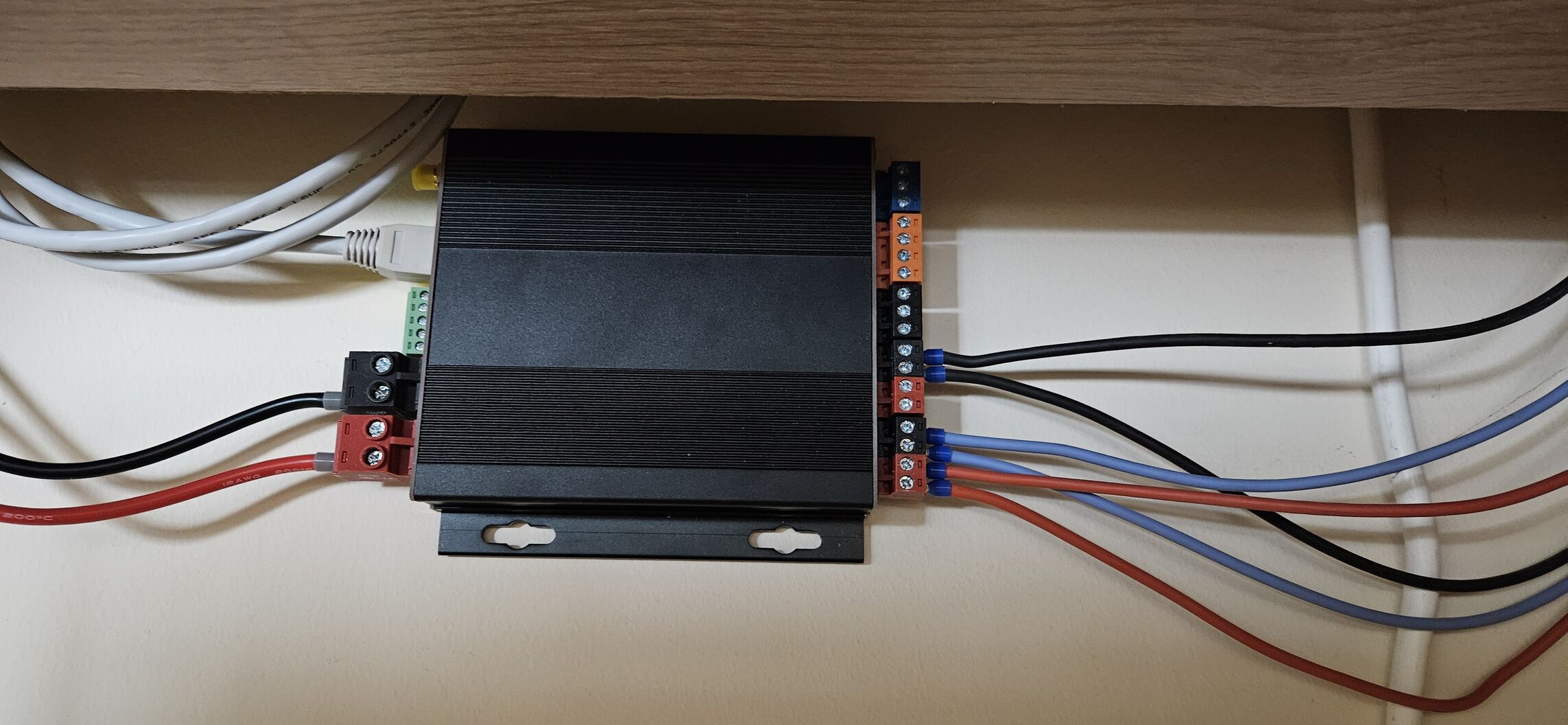

Dig Octa tud 8 csatornát kezelni, ha egymásra pakolod őket, egy táppal 16 csatornát is tudsz vezérelni, bár tudom Neked ez most nem volt opció.
Én kötöttem a már meglévő Octa modulokra 8 csatornán 200-200 ledet tartalamzó ledfüzért, gyönyörűen tette a dolgát.
Most itt tartok, volt 2 órám tegnap szerelgetni, tesztelni

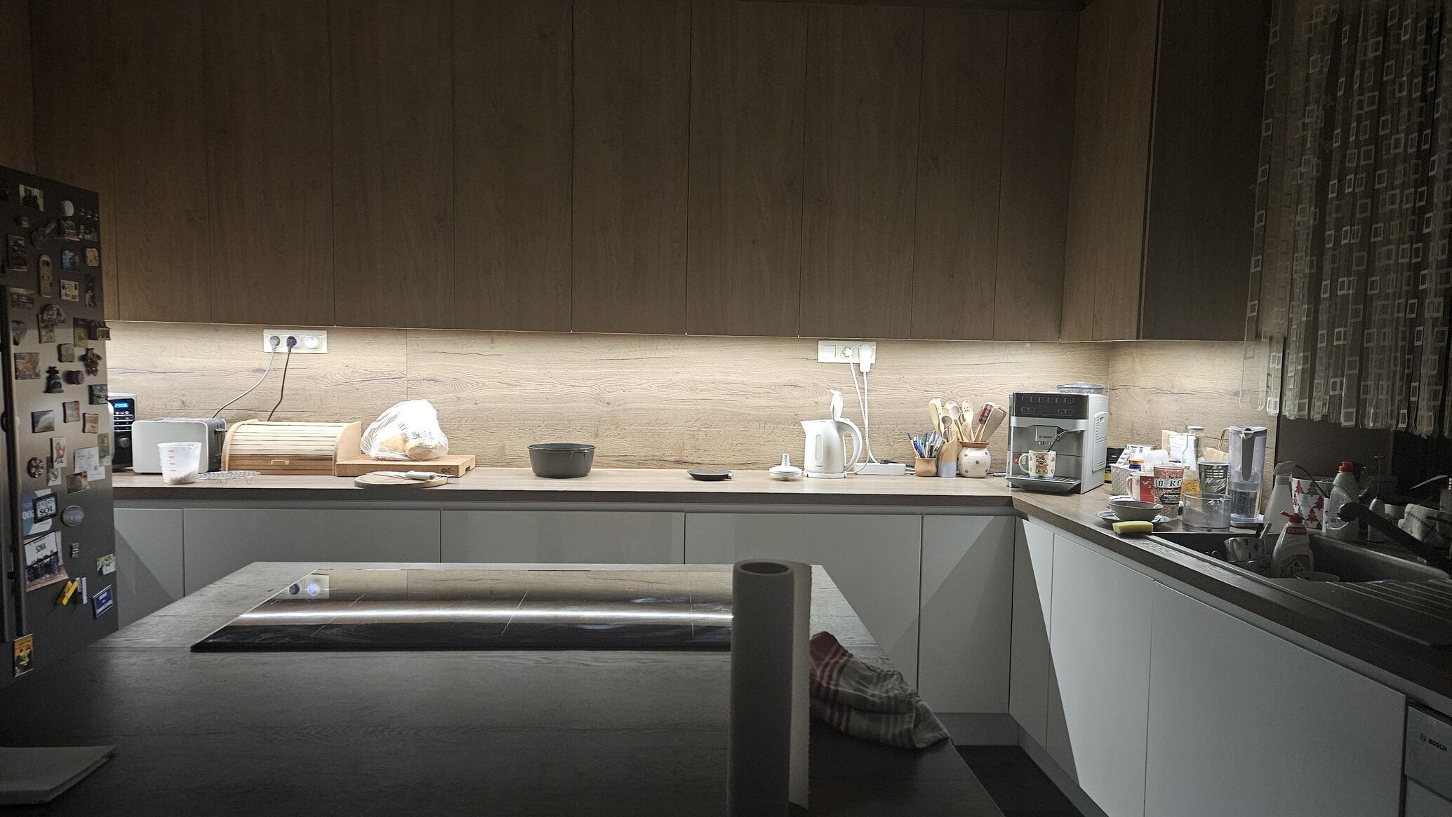

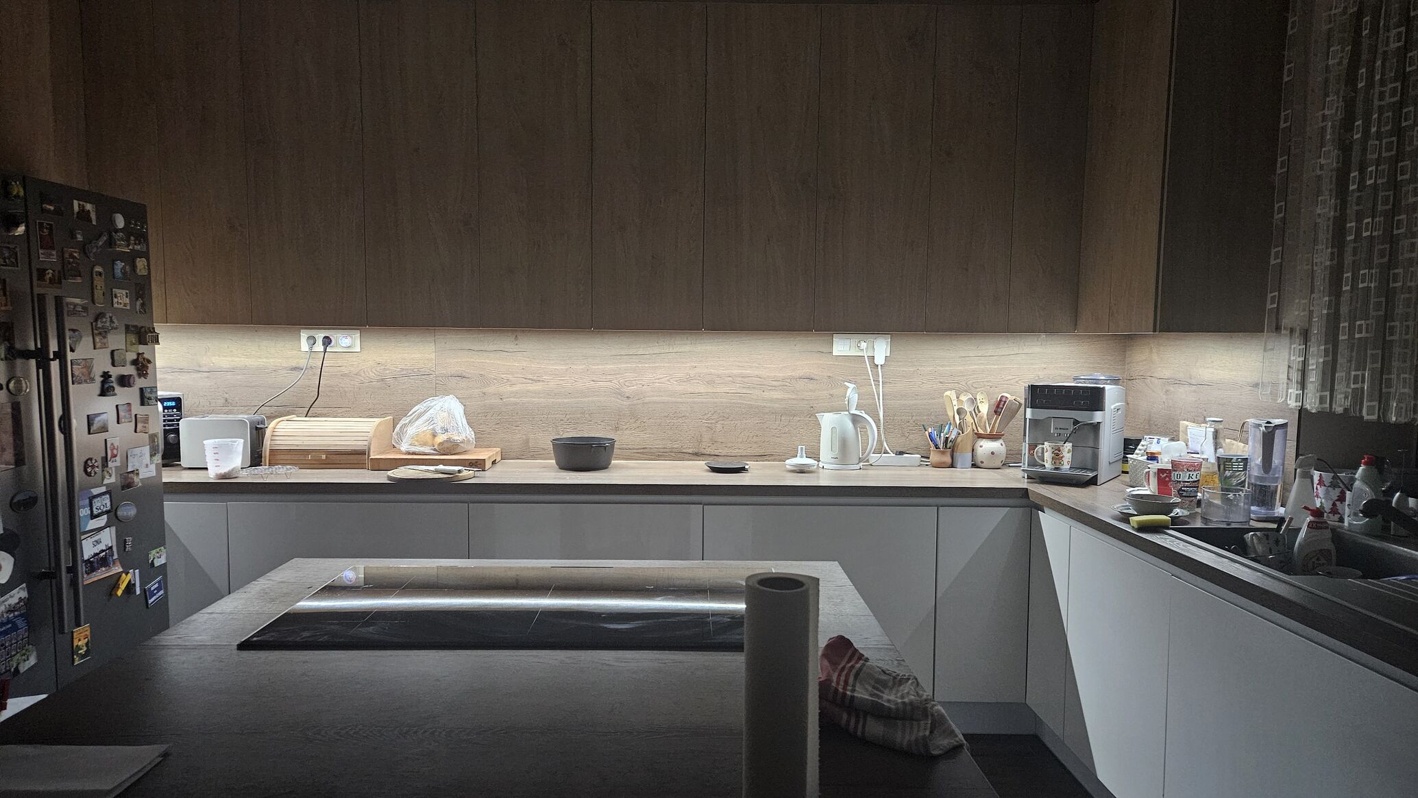

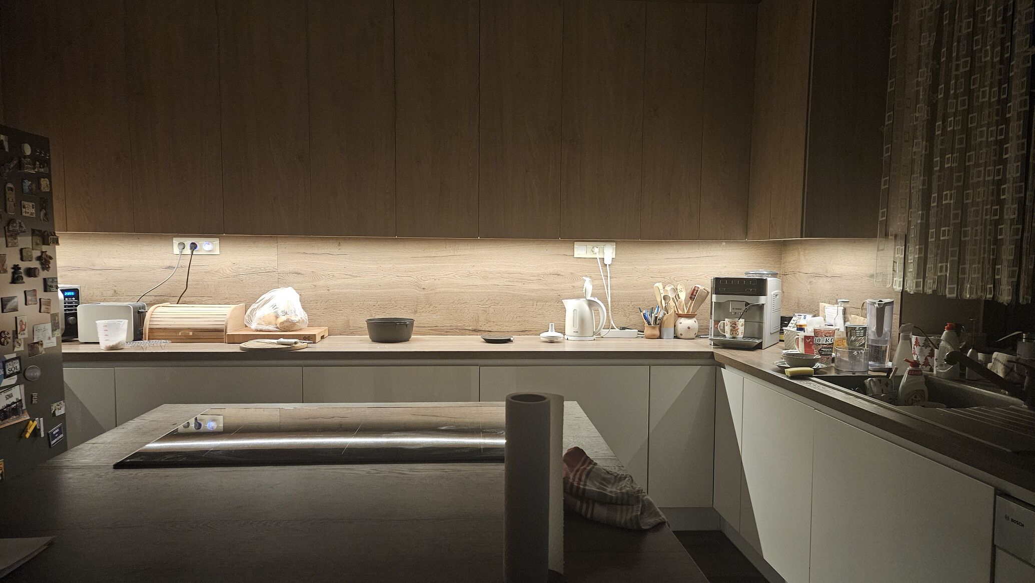

Én a sok fényt és a fehér variálható színét szeretem egy konyhapultot világító led szalagnál. Ezért rendeltem ilyen ledszalagot (2000-6500k, 24V, 240led/, 38,4 W max/m, CRI95). Nagyon szép a meleg fehér fényes pirosas sárgás, téli estéken tökéletes lesz. Emellett én hideg fehér fénynél szeretek dolgozni a konyhapulton, feleségem meg a természetes vagy "day-white" (kb 5000k) nál. Így nincs konfliktus
Igaz a szalag még nincs bent, a sarkok forrasztását kell még összehozni macilacival, de amúgy kíváncsi leszek rá, hogy ha meg tudjuk ott hajtani mi lesz a véleménye róla. -

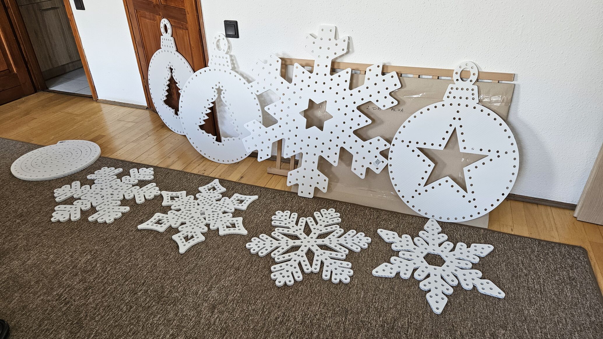

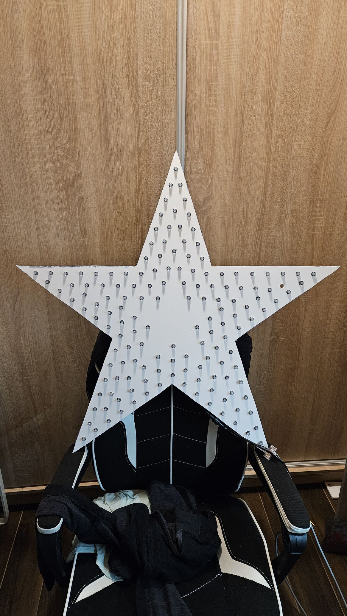

Proton: nem, 50nél több volt, 10 db modell-t rendeltem (2 db csiga kivágás, amik egymás alatt vannak a képen), jött még egy dmx vezérlő "moving head"-hez.
Kerestem sok céget, ahogy írtam ott halt el, hogy én mondjuk szeretnék egy ilyet vagy ilyet. Akkor állnak velem szóba, ha tudok adni ilyet: "Mérethelyes vektorgrafikus PDF-re vagy dxf fájlra lenne szükség a kivitelezhetőség ellenőrzésére". Ilyenem nincs, egy fotóm van, aki megtervezte, ilyen infót nem ad ki. Átrajzolni még mondjuk átrajzolom, de mire beméretezek mindent, sok-sok este megy el.
A második linken lévő angol cégtől kaptam jó árakat, a szállítás is csak 25 GBP volt, ami szerintem baráti, és készen kapok mindent, házhoz hozza a futár. Ha meg én intéznék mindent, a futkorászással is napok mennének el. Ha csak a flake árát nézem, ami 11 GBP, annyiból itthon a polikarbonát nem jön ki azzal, hogy levágják befoglaló négyzetre, és még el is kell menjek érte. Számoltam (közgazdászként könnyen ment), a befektetett idő/energia és a bekerülési költség így a leghasznosabb.
Persze csináltam már nagy csillagot meg fogok olyan figurákat, amiket habosított pvc-ből ki tudok vágni egyenes vágással, dekopírral, de pl. a hét végén nézek meg polikarbonát vágást, de az sem sokkal olcsóbb, 8k volt 1nm 10mm habosított fehér pvc, ami ráadásul a polikarbonáthoz képest nehéz mint a sár

Mondjuk ez nem pont a "lakásban" led téma,.inkább otthon. Megjöttek a szépen kivágott és kifúrt modellek az angoloktól a karácsonyi kerti világításhoz Érdekes, hogy itthon senki nem vállal polikarbonát egyedi alakra vágást, aki viszont megpróbálta volna annál az alapanyag+vágás duplája lett volna, mint így készen megvenni, még a vámot és az áfa felárat is számolva. Ledek már itthon, hamarosan összáll a rendszer.

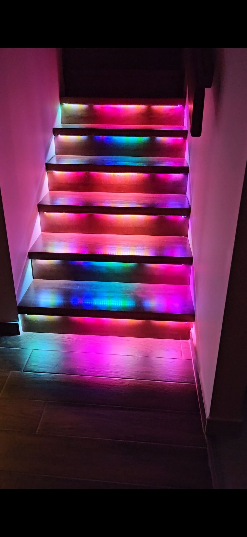

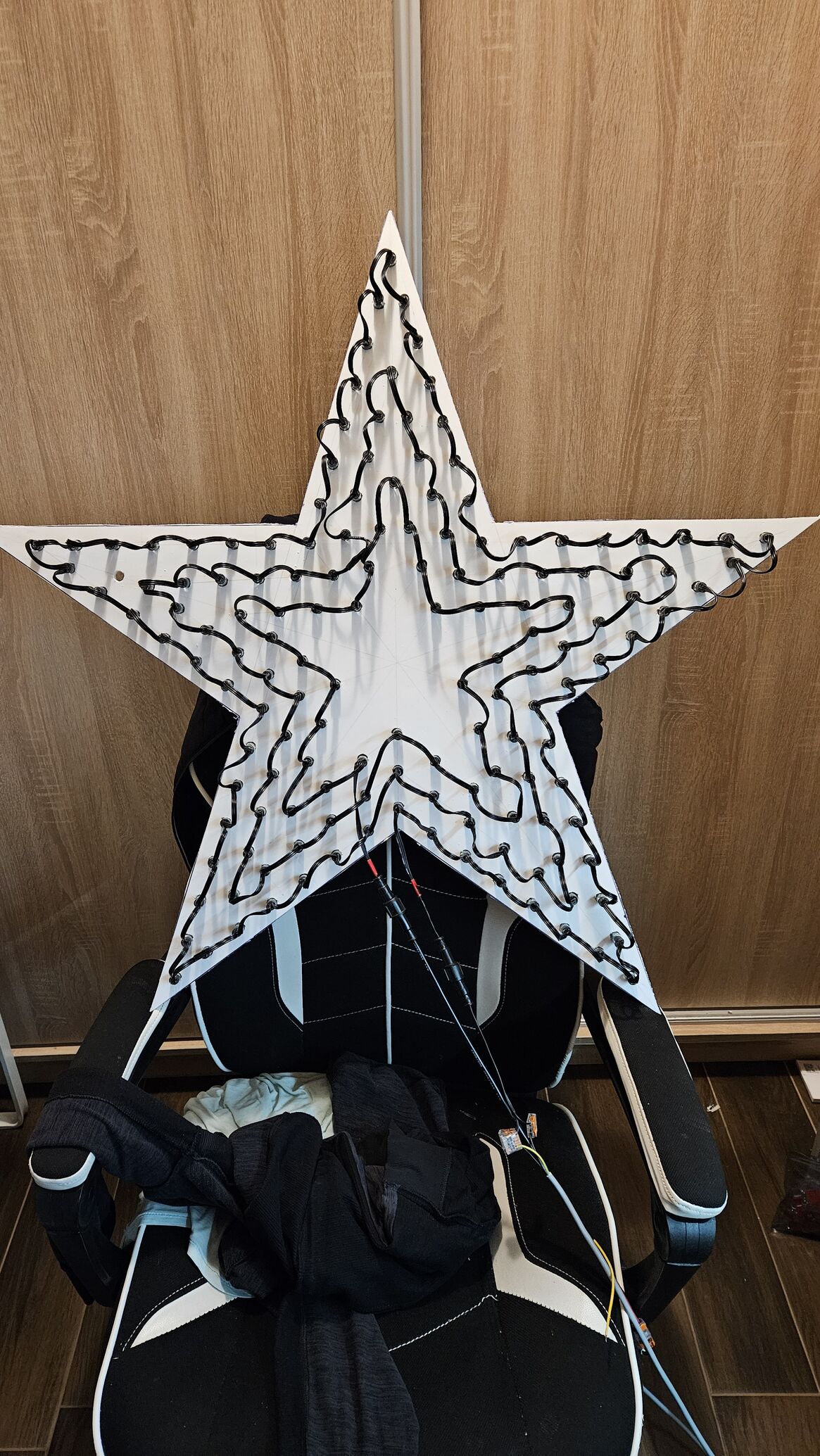

Xlights-cal ismerkedem kb 3 hónapja, készülök a karácsonyi időszakra, elég klassz dolgokat tud, viszont nem tudom hogyan lehet triggerelni úgy, mint mondjuk HA-ban, hogy mondjuk mozgásérzékelővel tudok indítani automatizmust.
Ha mondjuk csak egy sima effekt lejátszás kell meghatározott sorrendben, akkor viszont arra egy rpi4-gyel tökéletes teljesen. -

A konyhapult nálunk 6fm U alakban, a kamrában is van egy 3m-es szakasz. Ha a mostani helyzetet nézem, hogy végig van ledszalag mindenhol, akkor hány db ilyen 230-as világítótest kellene? Mindegyikhez külön kapcsoló? Nincs folyamatos, egybefüggő fény, a "toldások" szerintem totál csúnyák így. Ha dolgozok a pulton, bontom fel a pulykát, arrébb megyek mert éppen mást kell csinálni, és akkor ott megint kapcsolok egy ilyen lámpát? Ha meg összefűzőm a betáp kábeleket, kb ugyan ott vagyok a szereléssel mint egy ledszalag+táp9vezérlő.
Anyóséknak ilyen van 2 db, az én szememet nagyon bántja, hogy nincs megvilágítva egyben az egész pult, szerintem rém csúnya. -

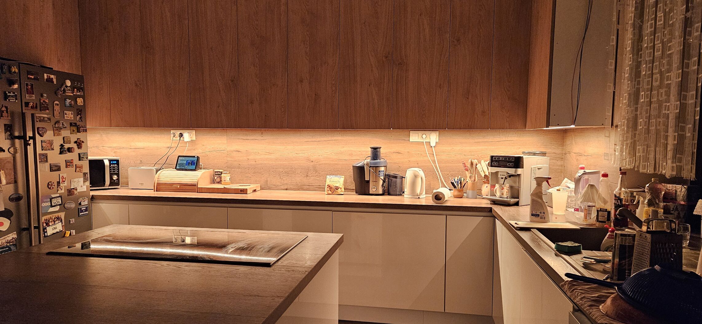

Nekem befutott a mean-well tápom, egészen fsza ez az alis ledszalag, nagyszerű fényereje van. 5m-en 100W-os fogyasztást mérek, a táp teljesen halk ha változtatok a vezérlőn bármit, akkor sem cicereg, totál csendben van.
Max fényerőn hajtva jelenleg a szalag hátulja elég meleg, 48-50 fokot mérek. Alu profilba kerül majd, ami nyilván teríti majd a hőt. Ez mennyire lehet gond egyébként konyhabútor felső szekrények alján végighúzott ledszalagnál szerintetek?

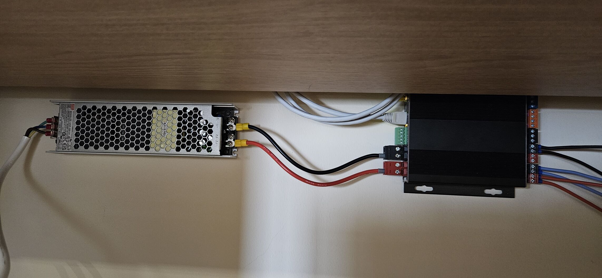

- 24V-on nem kell 3 helyen táplálni (ráadásul ha középen adsz power injectiont, az 8A-t kér, ha a csak a két végén, akkor 4-4-et). Elég szerintem csak a másik végén adni plusz tápot ezen a hosszon.
- az a ledszalag eszerint a táblázat szerint 100% fényerővel fehérrel világítva 27W/m-t fogyaszt, RGB fehérrel 65-öt, ráadásul utóbbi inkább csúnya. Az RGBW+W meg 85W, nem tudom akarsz-e olyat, azzal lesütöd a mennyezetről a festéket isHa ügyesen programozod a vezérlést a fehérre figyelve, nem kell 40Wnál nagyobb teljesítményt számolnod 5 méteren. De láthatod a táblázat szerint, hogy ha effektezel, hogyan alakul a fogyasztás. A táp 80%-ig szabad elmenni.
- biztos láttad, hogy itt 60led van méterenként és egy egység talán 6 led. Nem lesz annyira szép, ha effektezni akarod, jobb választás (lett volna) akkor már a COB verzió, a megjelenített színek a több apróbb led miatt szebb.
- Nem kell dupláznod, sőt nem is szabad a tápot dupláznod, elég ha olyan led vezérlőt veszel, amivel tudsz power injection-t is adni. Egyébként sem javasolják a digitális ledeknél, hogy másik tápról adj betápot, a vezérlőről kell levenni.
- Javaslom, hogy egy ilyen powerboard-dal együtt egy ilyen brainboard-ot állíts össze. Wled már installálva van rá, wifin és lanon is megy, ha nem használod a ledet, le tudod kapcsolni a tápot így. Alapban egy ilyen hosszú ledszalag, ha ki van kapcsolva fogyaszt kb 25 W-ot. Éves szinten az elég sok, vagy inkább felesleges. Vannak ilyen tápok (mean well rsp széria), amelyekkel együtt tud dolgozni ez a vezérlő és lekapcsolja a tápot úgy, hogy a brainboard áram alatt tud maradni és ha kell, akkor szinte késedelem nélkül tudja bekapcsolni a szalagot. Ekkor usb-n adsz tápot a vezérlőnek, ami azért elég vékonyan fogyaszt, talán 2W-ot, ha jól emlékszem (mértem). Vagy te kapcsolgatod le a tápot egy okos relével pl.

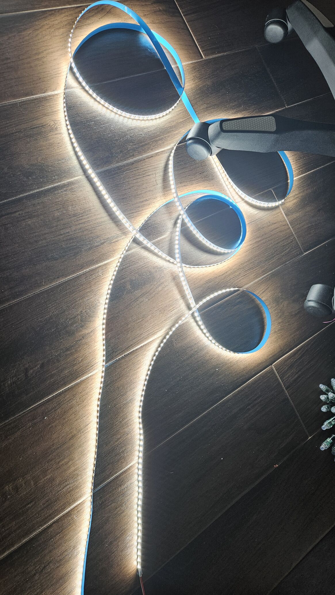

Más: ma hozta a futár ezt a led szalagot (24V, 240led/m, 38,4W/m max with additive blending, 2000-6500k), konyhapultba fog kerülni. Az eddigi legszebb és legerősebb fényű CCT-s led szalag, nagyon brutál amit nyom fényerőben, az 5M hossz 100W tényleges fogyasztással megy.

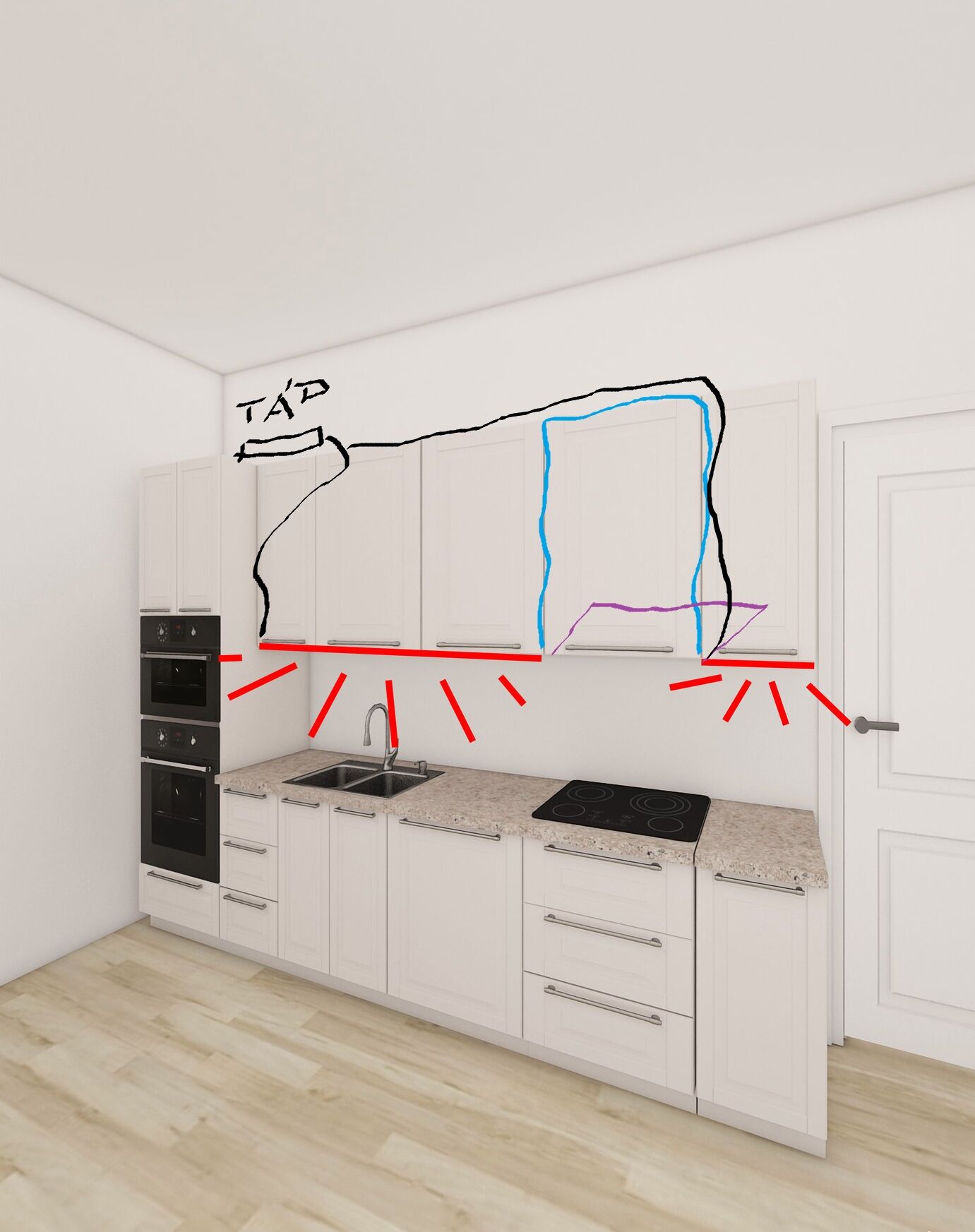

Szagelszívónál általában csukva van az ajtó, szerintem ott akár (kis túlzással persze) 20m kábelt is elrejthetsz. Vagy az egyik szekrény belsejében viszed fel a fehér kábelt a hátlapnál, aztán kimész a tetőlapon, majd a másiknál vissza.
Szerk: nem mozgásérzékelő, de rejtett kapcsoló. Hozzáérsz a bútorlaphoz, aminek a másik oldalán van ez, és felkapcsolódik a led, ha még egyszer hozzáérsz, lekapcsol.Ha fel van kapcsolva és ott tartod a kezed, akkor meg dimmerként működik. Simogatásra is működik

Én úgy csinálnám, hogy a vezetéket a két szalag között átvinném a szagelszívó szekrényben, . Vagy ha a tápot kapcsolgatod, akkor fent egy elágazást csinálsz (WAGO), vagy ha olyan tápot veszel, aminek többe kimenete van akkor a kisebbik led szakasz egy másik kimenetre teszel és meg is vagy. (bocsánat, egérrel így meg a rajzolás

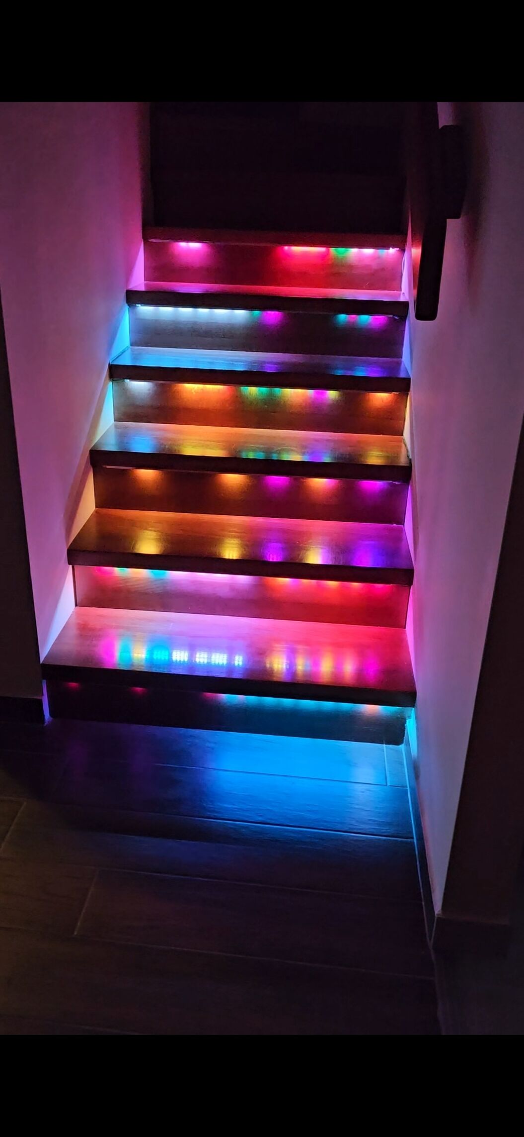

Lemaradtam a szerkesztésről... Ma befutott 2 héttel a rendelés után egy ilyen lépcső LED vezérlő, ha már led topik, gondoltam jelzem, később pedig majd megosztom a tapasztalataimat, ha érdekel valakit. Itthoni ára itt.
Szerk: jött egy ilyen is, de ezt elkunyizták azonnal, így nem tudok tapasztalatot mondani.
