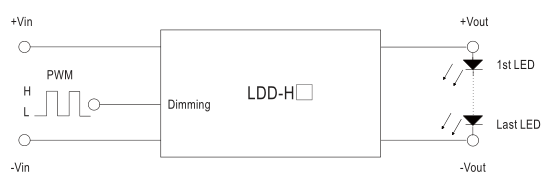

Mármint a tápegység 24 V-os, a szóban forgó áramgenerátor 9-56 V között működik.
7 ágon 7 fehér LED esetén, 7 áramgenerátorral nagyjából annyi. Bár nem tudom, a videó készítője mért-e áramot is, mert eléggé határeset, az áramgenerátor is igényel 3 V tartalékot, az adatlap szerint. A gyakorlatban ez lehet kevesebb is, de ha nem áll be a kellő áram, akkor 6-ra kell csökkenteni a fehér vagy kék LED-ek számát.

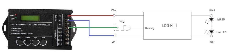

A bekötés egy csatornája ennyi, a tápegységet nem rajzoltam be:
Egy csatornára természetesen mehet több áramgenerátor is.

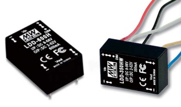

Step down áramgenerátor, a feszültséget csak csökkenteni tudja, az áram stabilizálása mellett természetesen.
Később néztem a videó alatti hozzászólásokat, 24 V-os tápegységet használ, amire fehér LED-ből 7 db-ot tud rákötni az áramgenerátor kimenetére.
12 V-os tápnál csak 3 db fér bele, mert 4 ilyen fehér LED-hez már kevés a 12V. De magának az áramgenerátornak is van egy kis feszültségesése, áramérzékelő sönt stb. alkatrészek miatt például.
Máshol láttam olyat, hogy 700 mA-es áramgenerátorra köt két 350 mA-es ágat, de ezzel vigyázni kell. Ha egyik ágon szakadás keletkezik, a 700 mA áramot a maradék egy ágra kényszeríti az áramgenerátor.

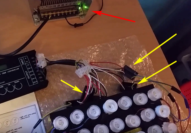

Az egy 12V stabilizált tápegység, amit piros nyíllal jelöltem, de a trükk nem ott van, hanem a sárga nyíllal jelölt LDD-x PWM-vezérelt áramgenerátoroknál:
Ilyen felállásnál a fővezérlő 20 A terhelhetősége egyébként teljesen kihasználatlan, pusztán PWM-jelet szolgáltat az áramgenerátor részére:
A párhuzamos ágak árama összeadódik, végeredményben a teljesítmény is, plusz a veszteségek.

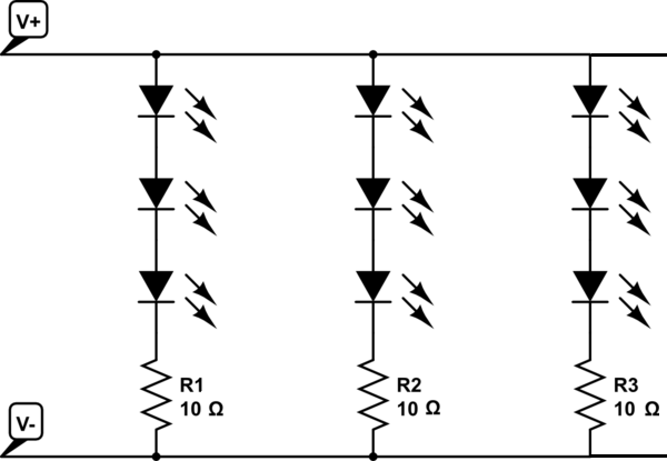

Akkor jól sejtettem, az egy PWM-kimenetű vezérlő, alapvetően LED-szalagok részére, utána már nem kell driver, illetve nem is lehet. Mint ahogy a LED-szalaghoz sincs külön driver (a rajta lévő ellenállások korlátozzák az áramot). Nem mintha nem léteznének 12 V bemenetű driverek, de az sima DC-vel megy, PWM-jel nem jó hozzá.
Amit szóban már felvázoltam, csak azt tudom mutatni rajzon is:
Ezt természetesen igény szerinti hosszban folytatni, de mivel lényegében egy 12 V-os LED-szalagot kellene utánozni, a fehér és kék LED-ek száma a 3 egész számú többszöröse lehet csak.
Fehér LED-hez 10 Ω helyett lehet 8,2 Ω, ha 300 mA fölé akarod hajtani, de ezt legjobb kipróbálni a gyakorlatban.
A piros LED-nél 5 db nyitófeszültsége 10-11 V-ra jön ki, a maradékot kellene egy kb. 3,3 Ω / 0,5Wos ellenálláson ejteni.
Vagy másik út a szakszerűtlen próbálkozás, öt pirosat (illetve három kéket) rákötni direktben 12V-ra és a PWM kihasználásával levenni az átlagáramot, de ebben benne van a kockázat, hogy a csúcsáramok kinyírják idővel.

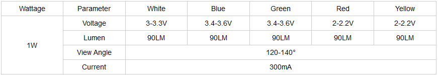

Szóval, tüzetesen utánajártam a ledeknek, amiket szeretnék rendelni. Tehát, mint mondottam volt, akvárium világítást szeretnék berhelni. A szalagos megoldás az élettartam miatt nem járható út számomra.
Megmondom milyen ledeket tervezek vásárolni, illetve írom a gyári adatokat is:20 db normál fehér - 1W, 3.2V-3.4V, 350mA
10 db meleg fehér - 1W, 3.2V-3.4V, 350mA
5 db piros - 1W, 2.0V-2.2V, 350mA
5 db kék - 1W, 3.2V-3.4V, 350mAEzeket szeretném rákötni egy programozható dimmerre úgy, hogy mind a négy típus egy-egy külön csatornán legyen, így minden színt külön tudok programozni, hogy mikor és mennyire világítson.
Ehhez ugye még kell egy megfelelő tápegység vagy driver is és itt jön a bibi a képbe, hogy fogalmam sincsen, hogyan kell bekötni ezeket a ledeket, hogy a fent leírt módon működjenek, illetve kell-e még valami (előtét ellenállás vagy akármi) és ehhez az egészhez milyen driver kell.
Neten egyszerűen értelmes leírását a dolognak nem találom, külföldi oldalakat és videókat is próbáltam már, de ott is csak az elkészült világításokat mutogatják, illetve a tervezésről és kivitelezésről nem nagyon találok adatokat.
Ebben a kérdésben szeretném kérni a Te és a többi kedves fórumtárs segítségét

Illetve ezekkel 24 V-os rendszer is kialakítható. 12 V-ra három ilyen fehér LED-et sorosan kötve 10 Ω / 1 W ellenállással kb. 270 mA áram alakul ki.
8,2 Ω ellenállással (ami a következő szabványos érték) már 300 mA fölé szalad, jobb inkább a terhelhetőség alatt maradni.
Sajnos az nem járható út, hogy 4 db LED-et kötni 12V-ra, mert túl kis áram jön létre, ami nem használja ki a LED teljesítményét. Ez kiderül abból is, hogy itt a 10 Ω-os ellenállásra (I x R) már csak 2,7 V jut (egyenlő eloszlás esetén 12/4 = 3 lenne). Amellett az ellenállás szerepe az áramgenerátoros jelleg biztosítása is.
A kék LED-nél még nagyobb a nyitófeszültség, 12 V-ról már nem is menne négyesével elvileg. Hármasával mehet, de az ellenállást kisebbre kell venni:
Példa kedvéért 10 ilyen hármas ág párhuzamosan (30 LED), 2,7 A.
Tehát itt gyakorlatilag a LED-szalag áramkörének leutánzásáról van szó, csak kisebb értékű és nagyobb teljesítményű ellenállás szükséges hozzá, ami persze veszteséggel is jár.
De nem 1 W darabonként, hanem 2,7V x 270 mA = 0,73 W.
Mindez csak a nálam lévő LED-ek mérésén alapul, más példányokkal lehetnek eltérések. Szerintem nem érdemes itthon venni ilyesmit, az is csak kínai.
