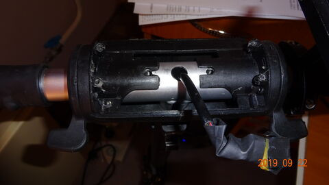

Ja, hogy az nem műanyag burkolat, hanem csapágyazott fém.
Jelentem, az elmélet megdőlt, basztak gyárilag szigetelni. Simán csak
szorosan volt rajta, picit feszegetni kellett (két oldalról megtámasztva).Szerk: de ha már szét van pattintva, a gumi nagyon könnyen legjön.
Hónapokkal ezelőtt nekem nem is volt ilyen rollerem, azt olvastam tőled,
hogy könnyű szétszedni a kereket, ehhez képest, kicsit erőlködés volt.
Ha jól emlékszem neked meg egy mágnes is megsérült gumicserénél.Azért gondoltam, hogy esetleg idő közben gyárilag is megragasztották...

Annak a kis "ajtónak" semmi köze a szigeteléshez, az a baj amivel bekenték az elválik, és így befolyik a víz a hézagok között, és pont ott csapja fel a kerék a sarat.
Ha majd rakod vissza a talpnál is tartja 2 csavar meg az alján is, azt csavarozd be, és utána kend be alaposan szilóval.

#07746304
DigitXT #3575 üzenetére
Amikor megnyomom a fékkart, akkor megjelenik a Displayen a fékezés jelzés, és világít a féklámpa. A motort nem tudom, most per pill megnézni, mert mind a kettő a szekrényben van szépen becsomagolva (már jön az olyan idő amikor ez szigetelés nélkül használhatatlan (ősz) meg az az évszak, amikor szigetelve is (tél) a tapadás hiányában. Szóval ezt most csak kíváncsiságból néztem meg bízván abban, hogy márciusig csak el-el mennek az alkatrészek. Egyébként azért jó, így modulokra bontva eladni, mert tényleg nincs az, hogy: bevágom az egészet a dobozba, utána jön a panasz, hogy fingja sincs mi a baja, de szar. Ehelyett elmegy egy külön embernek majd talán az első (eladás szempontjából második) akkumulátor, az új ECU egy harmadiknak, a töltő (szintén alig használt) egy negyediknek, a Pro motor egy ötödiknek, az S1 soima motor egy hatodiknak, a hátsó kerék, egy hetediknek, és így tovább... olyan embereknek akik nem is ismerik egymást, tehát ha valamelyik szól, hogy valamivel gond van, biztos lehetek benne, hogy jó esély van rá, hogy nem valami trükk. Na meg több alkatrész eladás, több értékelés a vaterán
Tehát biztos, hogy jó a dolog bal oldali része, viszont irreleváns, mert az is biztos ,hogy a jobb oldali nem az, és ezt párban lehet rendelni.
Fent ami egyedül hiányos: az az oszlop tetején elhelyezkedő kezelőszerv, azt meg majd rendel hozzá az új tulaj, én nem teszek bele lóvét:
[link]A kereket a, sárhányót hátul , a villát szerintem szintén három részben adom el.
#07746304
DigitXT #3570 üzenetére
Azért kicsit felbassza az ember agyát, hogy:
-elvárják a vevőtől, hogy majd ő szerelgeti, tesztelgeti
- IP54-et mondanak rá, mert kihasználják, hogy nincs sehol sem ledefiniálva, hogy milyen vízmennyiség minősült fröccsenővíznek, és az eső, miért lépi át
- Az a sajnálatos tény, hogy nem evidencia, hogy IP67-tel kellene kiadni.
- igen elküldtek mindent, csak a franc sem gondolta, hogy egy jelentéktelennek tűnő fenti alkatrész szart be.
- Az egészet ki kellett volna cserélni egy az egyben. Gyanítom, nem csak nekem ázott be a világon ez a csoda.
- Köztudottan klón terméket nem vettem volna, ez is klón (ETWOW), csak nem volt előttem ismert.
- Ha már másolnak, és nem fejlesztenek, legalább azt csinálták volna precízen, mert állítólag az ETWOW a folyómederből kihúzva is működik...Soha nem állítottam, hogy értek a roller szereléshez, de mint fizető vásárlónak, ez nem is feltétel.
Abban a hitben vártam hetekig, hogy jön a Display és azzal végre megoldódik. Kiderült, hogy azzal sem. Ezek után gondolom nem meglepő, hogy többet nem kívánok rá áldozni.
"Ui: azért nem kell senkinek a "hibátlan" alkatrész, mert nálad ezt nem lehet tudni,
és főleg azért, mert az új ár fölött árulod, nem kell rá várni felkiáltással. Ha tényleg
bontatlan cuccok lennének, akkor lenne realitása ennek a felülárazásnak, de mivel
videók hosszú sorában bizonyítod, hogy gányoltál velük és nem jutottál sikerre, én
se merném ezekután megvenni, hogy bizisten hibátlan, csak nálam nem működik."
- Kugoo S1 Pro motor nem volt gányolva
- Kugoo S1 motor (új) nem volt gányolva
- ECU új - nem volt gányolva
- Display új - nem volt gányolvaAkkumulátor: ki lett bontva, ennyi.
Váz: Leszámítva azt az egyébként cserélhető részt érintetlen
- Hátsókerék szintén érintetlen. -
#07746304
DigitXT #3567 üzenetére
Küldtél egy privit, amiből kiderült, hogy lövésed sincs, hogy ez egy "legó" elem, és display cserénél ki kell húzni. Itt egy balesetről van szó.
Szerk: De lapozzunk... bevásároltam egy noname fos gyártó termékét, én károm. Majd elviszik, vagy kidobom, rám tartozik. Egyébként annyira fos, hogy még alkatrészként sem akarják a "hibátlan" részeket elvinni. Ez van. Nem, nem küldöm egyben, mert utána nekem ne pampogjon senki, hogy esetleg még valami szar. Örülök,hogy az új akksi is elment. Mondjuk kevesebbért, amennyiért gondoltam, de már hányok ettől az egésztől. A kérdés egyébként is az volt, hogy ezt a fékkaros szart lehet e cserélni, hogy annak tudatában áruljam a vázat. -
#07746304
DigitXT #3564 üzenetére
"Szerk:
ugye nem azt akarod mondani, hogy megkaptad az új kijelzőt, és ahelyett,
hogy lekaparod azt a kis ragasztást a NYÁK-ról, kihúzod a gáz/fék csatiját, és az
újba bedugod, megfogtad a kábelt, és kitépted a gáz/fékkarból? Az eszem megáll."Ha megnézted volna a videót, látható, hogy akkor szépen kijött, meg volt lágyítva hajszárítóval. Csak aztán jött a bonyodalom, jó pár perccel később.
#07746304
Elsőnek simán kijött. Amikor cserélgettem a két Display-t. Aztán még meg akartam nézni egyszer az újjal, mert mondom összerakom már az új motorral is, nehogy valami csoda folytán mégis a régivel legyen gond. Miután ez megvolt, és láttam, hogy ugyanúgy hibát jelez , mondom oké visszadugom a régit, elvégre jó. Ekkor látom, hogy a fék a régivel nem világít. Na ekkor tapadt oda a hőrelágyuló cucc, ez meg a kezemben maradt, a szenzor része meg a kormányban.
#07746304
