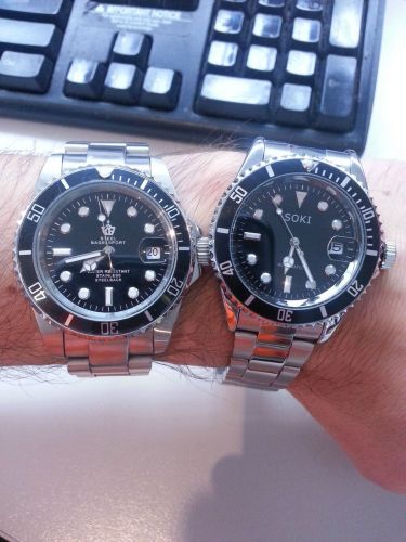

Nekem a Soki napi 1 percet siet.
Pedig mostanában úgy megszerettem de kicsit macerás minden nap beállítani.
5-ös kezelő
Jó, én is belepiszkáltam, mert +40 s volt az első nap. Kínai mechanikust csak drágábbat mertem venni : Rodinát és Marina Militarét. R kuplunghibás valszeg, de amúgy tökéletes külsőre és mechanikára is eddig. MM kézihúzós meg kifogástalan. Jól lemásolták a svájci eredetit. Megtanulni szerelni persze jó az óccó is, lásd Szbalogh társunkat. Én maximum a szabályzókarhoz piszkálok, v elemet cserélek egy kvarcban. Se tudásom, se jó felszerelésem, se időm nincs többre. Kíváncsi leszek erre a Caqou órára, amit rendeltem. / Vajon h kell kiejteni? /

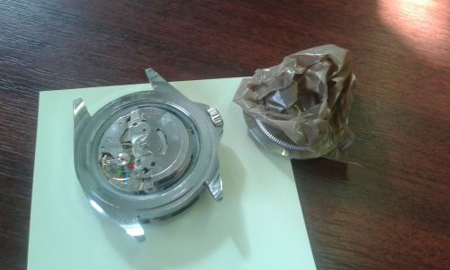

Ha még nem vetted le a hátlapot, akkor ragassz rá valamilyen ragasztószalagból készült galacsint és annál fogva letekerheted.

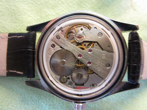

A kékkel jelölt karral lehet szabályozni az órát. Piros irányba fordítva gyorsabb lesz, a zöld irányba lassabb.
1-2 fokot fordíts csak rajta először! Aztán figyeld, hogy mennyit változott. Napi 1 perces eltérésnél 1-2 óra múlva is megnézheted és újra állíthatsz rajta. Ha már ennyi idő után nem látsz eltérést, akkor lassul a folyamat. Naponta kell állítani rajta. Fontos, hogy viseld ahogy szoktad, mert nem ugyan annyit megy egy nap a mechanuikus óra, mintha csak le lenne téve. Az se mindegy neki, hogy az elejével lefelé vagy felfelé áll vagy épp az élére van fordítva. De ezek az eltérések már 5 másodpercen belül vannak.
A sajátomat egy hónapig szabályozgattam Most napi 2-5 másodperc között siet de ez már elég és olyan kicsit már szinte nem is lehet rajta állítani, hogy ne essek a ló túloldalára.
A hajszálrugóra vigyázz, nehogy hozzáérj. Én a kis csavarhúzómat fel szoktam támasztani a tokra és a hegyével tolom meg oldalról a kart. Így ha le is csúszik nem megy bele a rugóba.

Kicsit félek szétszedni, mert még soha se csináltam. A hátlap leszedéséhez elég egy csavarhúzó hogy letekerjem?

Ragasztószalaggal nem karcolod össze. Lásd a 710-es hozzászólásban.

Köszi! Úgy rá volt szorulva nekem hogy csak csavarhúzóval vagy mással lehetett lecsavarni. Állítgatom, köszi a segítségeket!

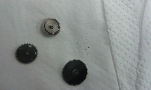

Na szétszedtem a felhúzómechanikát újra, hogy meglessem miért nem csinálja a dolgát.
A kerekeket oldószerben jól megráztam, mikor kiöntöttem ez a vaspor is vele jött. Meg is örültem, hogy biztosan emiatt nem forgott rendesen, de mégsem. Mindenesetre nem ártott neki a tisztítás:
A felhúzó fogaskerék tengelyén egy kis távtartó karika van, na ez tűnik még túl kicsinek, lényegében lötyög rajta a kerék. Ha az nincs pont középen, akkor elképzelhető hogy szorul.
A másik, hogy túl vékony a karika. Ha a lefogató csavarját teljesen behúzom, akkor kézzel is alig lehet húzni.
Kell ide esztergálnom egy új karikát
