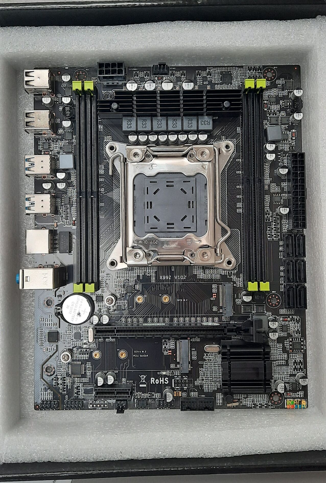

MasterDeeJay
Ha már 2620v3 akkor párosan
, 0 alulfesszel gyári TDP-vel, all core hack-el, fos ramórajelen/időzítéssel eredmények.
Hűvős, halk egy sima tx3 klónnal. Teljesítményt nem néztem kb 2673v3 szint lehet. 8eft-ba került a kettő proci, ilyen formán jó ár értéke van de az horror hogy 8db ram kell hozzá. Ja ramot simogatni kell még mert szarok nagyon az értékek, különösen a késleltetés szerintem túl nagy. -

Dual kínait nem mertem, van sok olyan, asus z10pa-d8 lapom van egy rakás szar. Biosa elég buta, nehéz moddolni. De atx és az miatt bevállatlam. Kinyírt már kettő 2697v3-ast mivel gyárilag hibás a pwm 135w felettiekkel, nem csak nálam sütött meg procikat. Ramokra is válogatós. Ebayen 40eft-ért szórták ki őket. Vadászok még sima atx-esre.

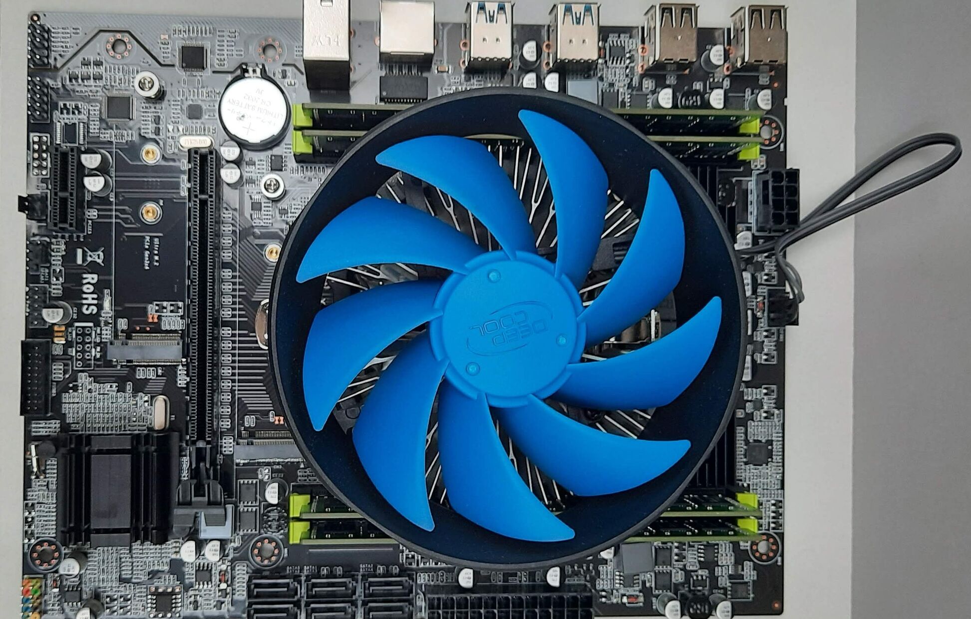

Jó lett! Matx power. 2620v3 amúgy jó proci de kell az all core turbó. Hűvös, keveset eszik és egész jó teljesítménye van. Én a 2678v3 mellett használtam 2620v3-at is és meg voltam vele elégedve. (Most is van 3db belőle :) )
2640v3-as ami még ajánlott, 2650v3, 2678v3, meg a csillagos ég.

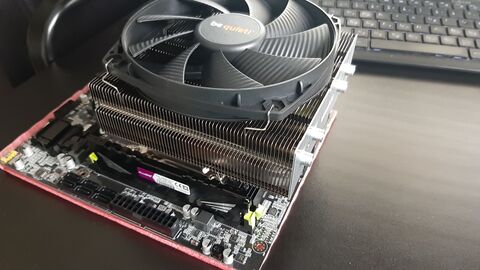

hobizoli
pont a napokban szereztem be egy ilyen cuccot
en egy Be Quite Shadow Rock CPU kulert pattintottam ra, mert az lefele fuj es eri a VRM bordait is a szello, szandekosan nem is toronyhutot vettem hozza
az az adapter keret nekem is benne volt a kit-ben, de addigra mar megvettem a SR hutot, szoval aki occsobban szeretne kihozni annak nem muszaj

A hűtésből az újonnan kapható legolcsóbb 2eFt-os [DeepCool Gamma Archer] rámegy hála a kínaiaknak mivel adnak minden 2011-es laphoz egy keretet ami am2/am3 kompatibilis de csak a kerek alapú hűtőkkel (a négyzet alapú nem fért el). De azt nem tudom még mindig hogy mi a fene a neve ennek az átalakítónak mert s2011-am2 néven nem találom meg. Erre a 2620v3-asra bőven elég ez a hűtő, teljesítményre gondolom a gyári inteles hűtő szintje lehet de a nagy venti miatt halkabb talán.
MasterDeeJay
Következő kínai lap mert látom itt szeretik
(evil laugh)
Kllsre x99z v102
C612 chipset, teljes értékű 4 csatorna max 2400-ig. Kivételesen DDR4-es ami miatt el is veszíti árelőnyét. VRM 6 fázisos, 100w-ig passzívan ajánlható
M2/NGFF és NVME csati is van rajta. 6db sata3, 6 usb 3.0 és 6 usb 2.0
moddolt biossal all core hack, unlocked procik, ram fesz/időzítés és órajelek mennek. Nyilván unlockosat nem fogok belerakni tekintve hogy megfőne a vrm.
https://xeon-e5450.ru/socket-2011-3/x99z-v102/
Holnap összerakom és beszámolok milyen, szokásos 2620v3-as megy majd bele tesztre. -
