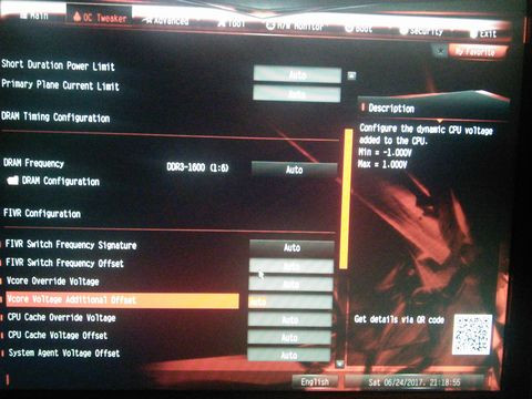

Asrock Fatal1ty z97x lapom van 4790k procival. A kérdésem az lenne,hogy tudnám a Vcore-t adaptiv módban állítani? Jelenleg 1,250V,ennyit ad AUTO beállítással. Override módban tudom fix értékre belőni, és offset eltolás is működik ha beállítom. Adaptivban viszont marad a gyári 1,250. Valamit nem jól csinálok? Nem vagyok egy nagy "tuningos" játékra használom többnyire. -

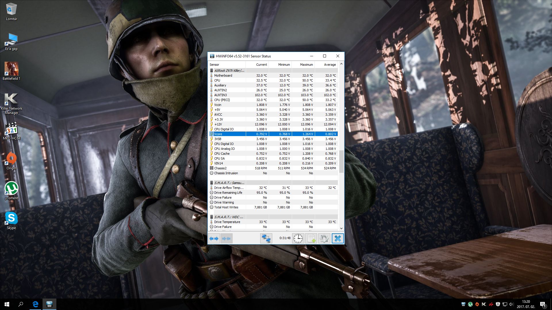

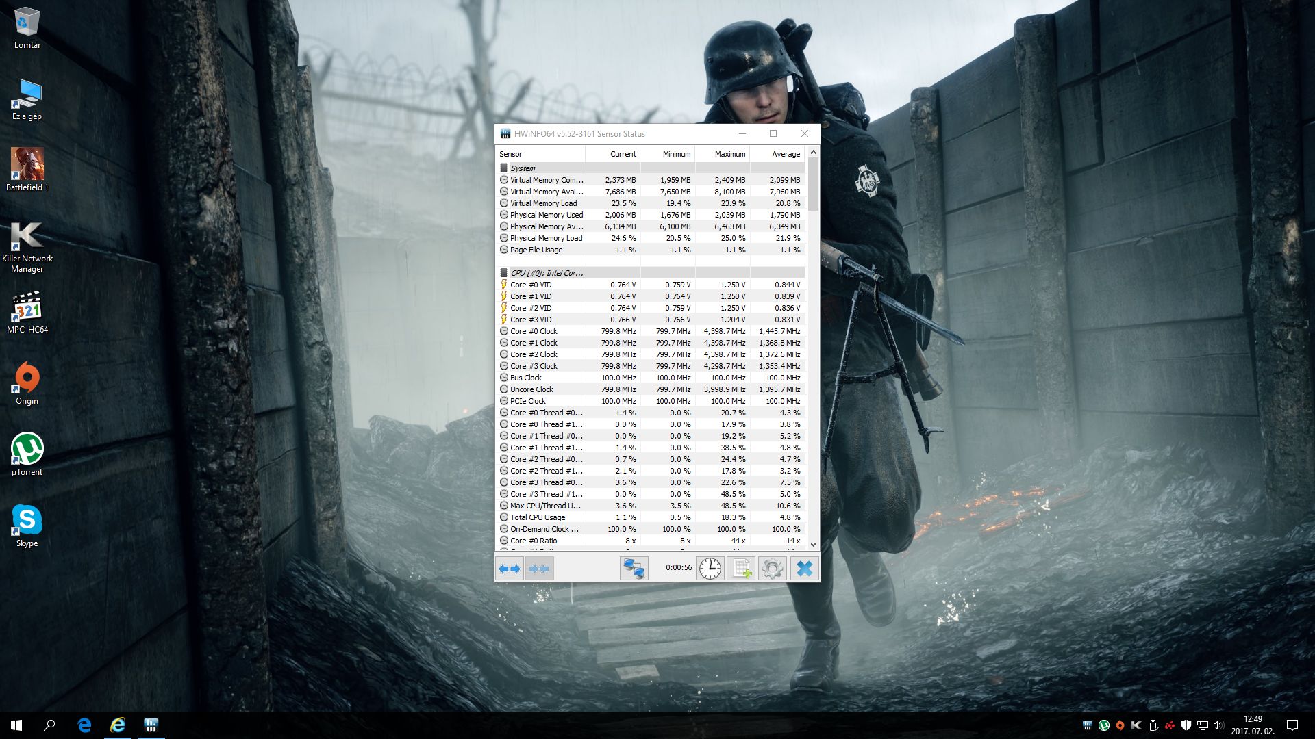

Igen, erre gondoltam én is, hogy sokat nem számít. Viszont rájöttem mi volt a probléma ennek ellenére. Kipróbáltam, hogy törlök minden olyan progit, amit az OC és teszt miatt használok, hátha valamelyik felülír bizonyos BIOS beállítási értékeket. Gőzöm nincs melyik volt, de bevált!
Bár a feszültség még mindig fix, de ahogy írtad is, sztem nem sokat számít.

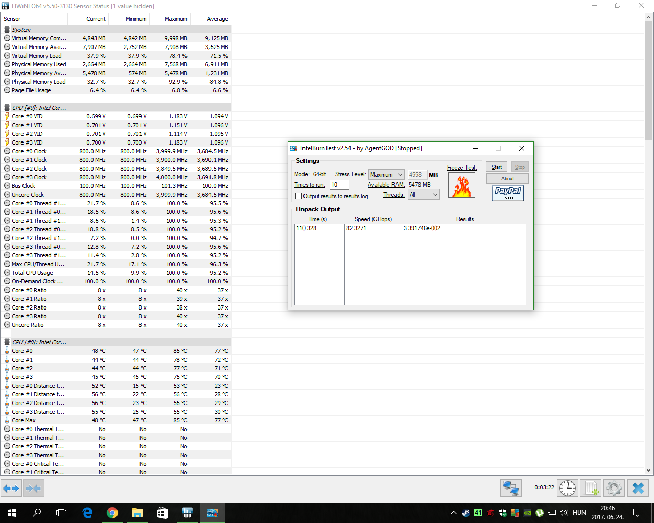

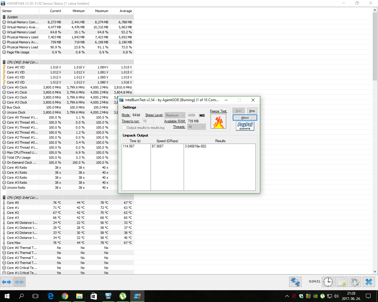

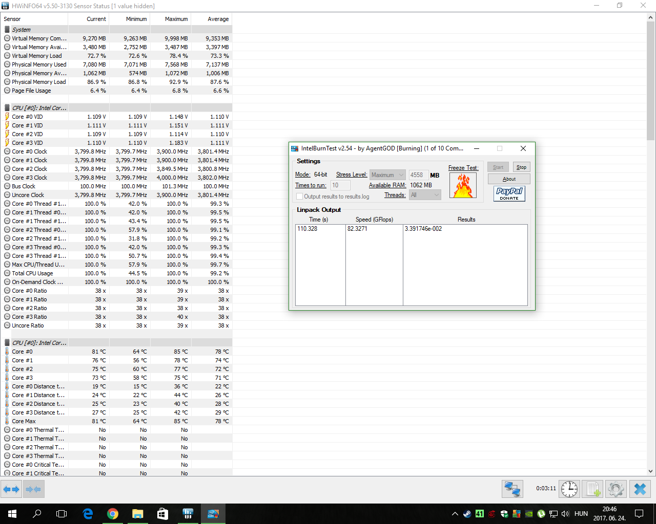

laychi
ne fájjon miatta a fejed, idle ha annyi feszt kap, mint terhelés alatt, pár fok és watt differencia van adaptívhoz képest.
baja nem lesz így sem.
én pl c-state-eket nem használom csak a leírt beállításokat a lapomnál.
giga z87x ud5h lapban nekem sem volt adaptít.
valószínűleg a 2 gyártó a 4x70 procik miatt vette ki vagy bele se rakta a funkciót az avx 2.0 által generált extra feszek miatt. -
Na ez is érdekes, mert nekem csak auto és override van. Külön van mód offset-el játszni még. De az is csak annyit csinál, hogy terheléstől függetlenül hozzáadja állandóan a Vcore-hoz az értéket.

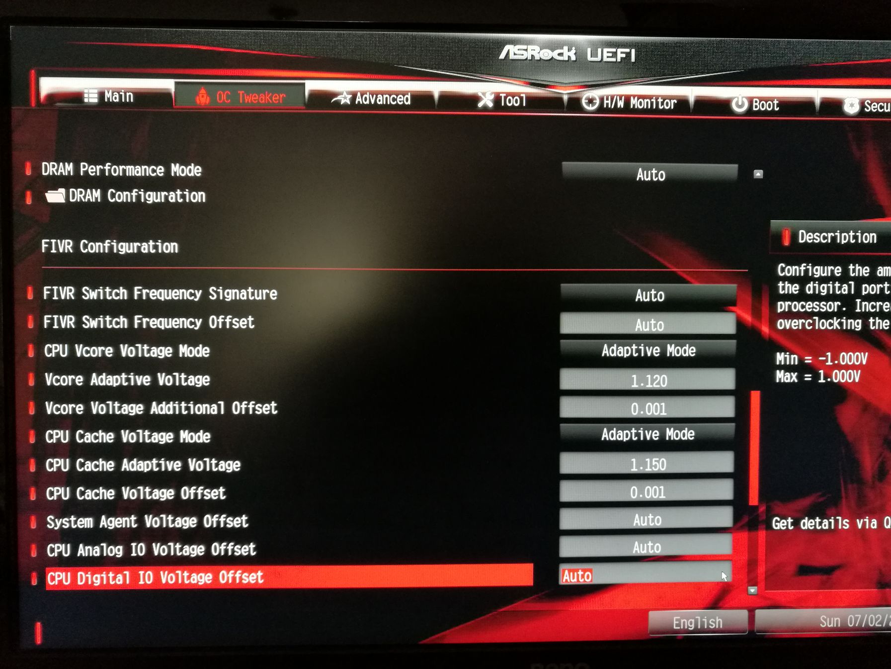

Sziasztok! Alaplapos topicba már írtam, de nulla választ kaptam. Megpróbálom hátha itt tudtok valami ötletet adni. Igazából procis kérdés is egyben.
Adott egy ASRock H97 Fatal1ty Performance alaplap. Egyszerűen nem működik a SpeedStep vele... C1E, SpeedStep, C3/C6 "auto"-ról, "enable" értékre állítva van biztos, ami biztos alapon. Az alábbi érdekes problémák jönnek elő:
1. Win10 energiaellátást "energiatakarékos"-ra rakom, akkor minden szép és jó, de lassú lesz a Windows. Akkor is ha manuálisan minden úgy állítok, ahogy teljesítmény centrikusan is van.(Placebo és pont más miatt szaggatott a gép netezéskor? Lehet..)
2. Win10 energiaellátást "kiegyensúlyozott"-ra rakom, akkor a gyári órajel, -200MHz-et csökkent (i7-4770K) azaz 39-ről 37-es szorzóra.. Akkor is ha a min cpu teljesítmény 5%-ra állítom.
3. Win10 energiaellátást "teljesítmény centrikus"-ra állítom, akkor mindig fullon megy. Akkor is, ha a min teljesítményt 5%-ra állítom.Tehát csak energiatakarékos módban akar működni.
Viszont! Ha a szorzót megemelem (non-z OC-s alaplap), akkor soha egyáltalán nem megy le semmi. Se fesz, se szorzó... (non-z OC biosra van downgradelve)
Már napok óta próbálgatok mindent, de nem megy.
Ill tömören amit el akartam érni, hogy 4770K menjen 4GHz-en a lehető leghűvösebben. 1.030V-al ezt sikerült is elérnem (nem tudom mennyire jó eredmény), de a fentiek hiányában semmi értelme így.
