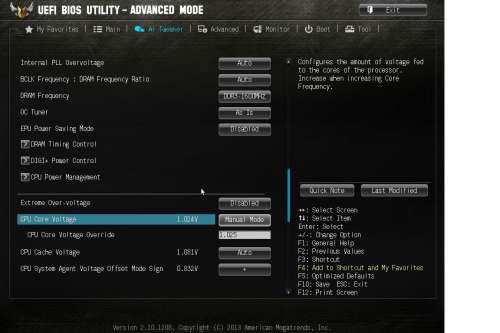

Olyan van hogy offset Voltage, ezt 0 és 1V között lehet állítani. A második sor pedig a Turbo Core voltage. Itt 2V-ig lehet állítani. Ennek a kettőnek az összegét számolja alatta. Total adaptive Voltage. Gondolom Offset-nek kellene adnom 0,7V-ot a Turbóra meg 0,34-et. Így a Total Adaptive Voltage lenne 1,04. Gondolom én, de ebben nem vagyok biztos.
Nem sürgős nekem, inkább biztosra megyek, nem kockáztatok, annyit nem ér az egész, most egy jó darabig nem lesz lehetőségem gépet venni

Nekem is gryphon-om van. Adaptive-ba Írd be maximum mennyi feszt kaphat terhelésnél a proci. Én így használom 4,6ghz-en. Terhelésnél megkapja a feszt amúgy meg visszaveszi. Pár helyen írták, hogy veszélyes az adaptive mert bizonyos stressz tesztek több feszt kérnek és meg is kapják hiába állítottad be a Max értéket. Nos nálam ez egy tesztnél sem fordult elő.

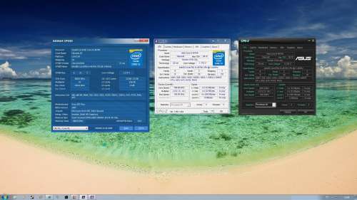

Manual-ban állítottál be fix értéket? Mert akkor tutira nem veszi vissza. Egy képet nem tennél fel uefi-ben erről a részről? Nagyon jó lenne, ha nekem is vissza venné. De auto értékre nem rakhatom, mert akkor nagyon sok feszt kap terhelten, már már lángol olyankor a proci terhelve. Mondom 1,240V. De ilyenkor 800mhz-en leveszi 0,7V-ra.
Ilyen nekem fix fesszel, az órajelet visszaveszi, a feszültséget nem.

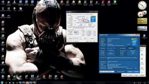

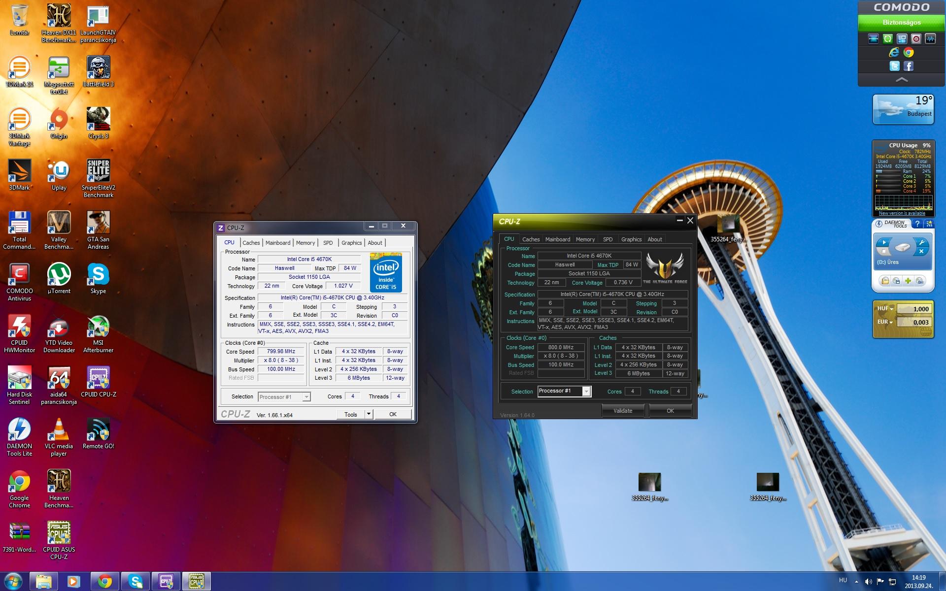

A te lapod is vissza veszi egyébként szntem nekem is gryphon lapom van, és én is fix feszt.adtam meg a bios vagyis uefi-ben,de a régebbi cpu-z,meg aida nem képes mutatni,hogy visszavette a feszt,de ami a gryphon-hoz van, cpu-z vagy az a ai suite progi simán mutatja,hogy idle visszaveszi a feszt.
A sima cpu-z fixet mutat,de a laphoz fejlesztett,mutatja,hogy visszaveszi. -

MiklosSaS

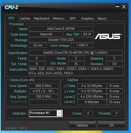

Rejtely megoldva. A cpu-z nem mutatja ki hogy idle-ben a feszt is visszaveszi...de az aida igen. Tehat, visszaveszi nalam is. Most 4.4 GHz megy 1.22 V-al. Idle meg 0.8 GHz - 0.765 V-al

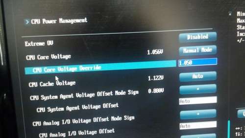

Van egy 4670K procim egy Asrock Extreme 4 lapban.
Megy szépen alulfeszelve akár 4ghz-n is planetside 2 alatt 1,080V-n.
Viszont kiváncsiságból kicsit próbálgattam, hogy 1,2V-n mennyin bootol még be, 4,4 Ghz-n még ment, 4,5ön már fagyott és kékhalálozott.
Azután visszavettem 1,080V-ra és alap órajelre. Most azt csinálja, hogy hiába van engedélyezve az intel speedstep, nem veszi vissza az órajelet 800 Mhz-re, akkor sem, amikor a feladatkezelő szerint 0-3%-on megy a proci.
Próbáltam a BIOS-ban UEFI alapértelmezett beállítást használni, ilyenkor 3,6-3,8 között volt az órajel 0-3% terhelésnél, de így alap beállításokkal sem ment vissza 800-ra, úgy ahogy a tuning próbálgatásom előtt.Van esetleg ötlet, hogy ez mitől lehet? Gondolom olyan nagy bajt nem csinál, ha állandóan mondjuk pl.: 4 Ghz-n megy, csak kicsit idegesít, mert eddig visszavette.

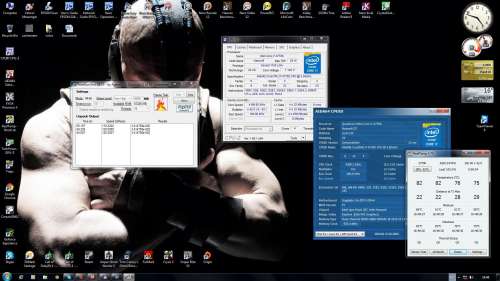

Az új prime nagyon durván terheli a procit, még az avx-es linx-nek és az ibt-nek is odaver 5-6 fokkal.
MM
Laci2277 #1013 üzenetére
És milyen Vcore-al, mekkora órajelen?
A másik, hogy annyira lefogja a gépet amíg fut, hogy a HWmonitor "current" oszlopábal valóban szinte megsem mozdulnak a hőmérsékletek. Viszont nálam a lap 80 fok fölött az összes ventilátort (CPU, System) maxon hajtja, akár 1mp alatt feltekeri őket.
Ebből hallom, hogy azonnal beindulnak, illetve ha szerencsém van, és pont tudott egyet mérni a HWInfo, akkor a max. oszlopban felugrik 88-92 fokra egy-egy mag, de csak mikor már lefutott a teszt...
(bár ezt a ventipörgetés szívesen kigyomlálnám ebből a jó kis alaplapból...)
Laci2277
Nem tudom nálad mi lehet, mert nálam az FPU Mandel alatt ha 1-2fokot változik a proci hőmérséklete sokat mondok. Egyáltalán nem fűti fel a magokat.
Az Aida teszt(cpu, fpu, cache) 55-60foknál megáll, viszont az új prime(small fft) 72-78 fokig hevíti a procit, ad neki rendesen.

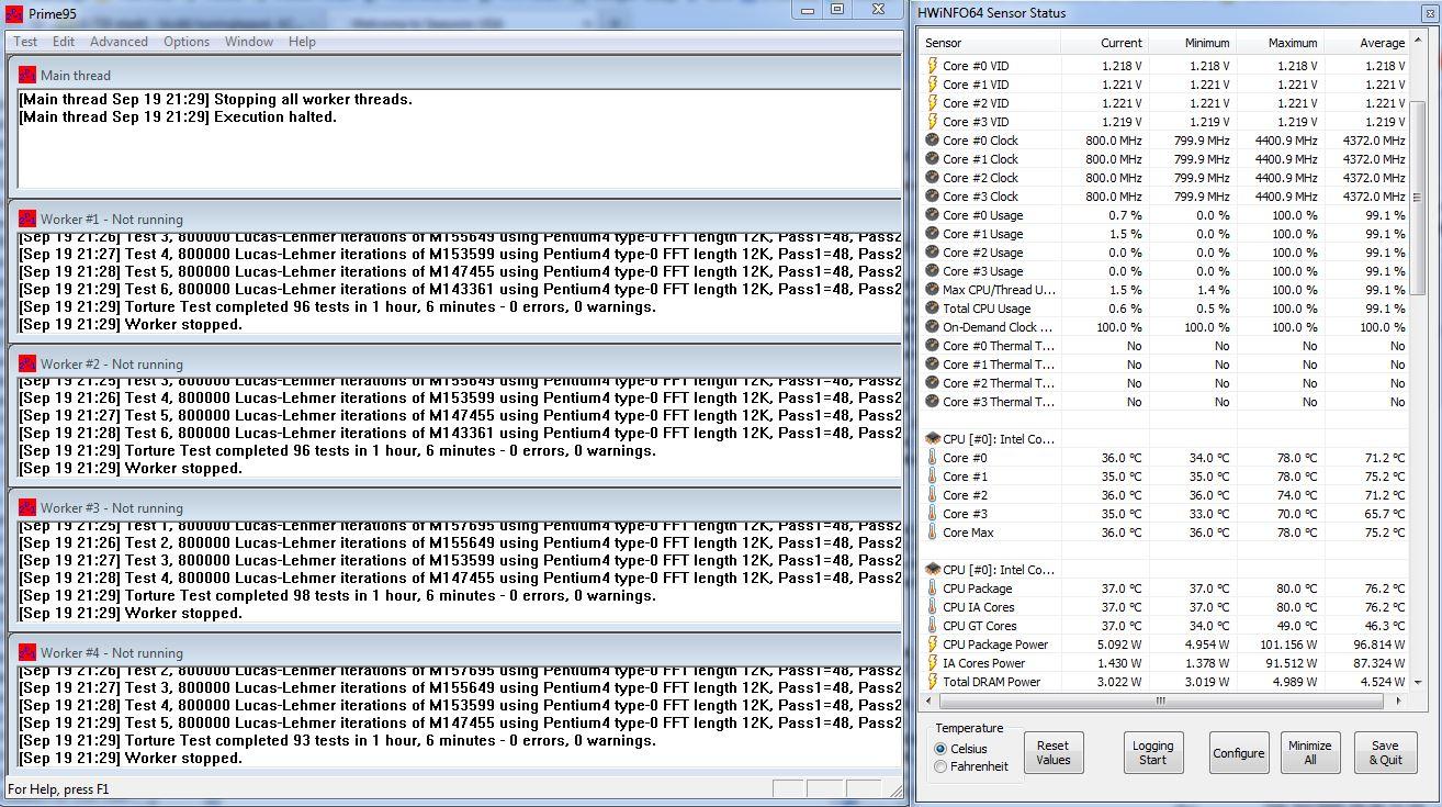

"Nálam ez a teszt elég standard hőmérsékleteket mutatott, de képről HWInfo64 szerint a max. adatokat is leolvashatod."
Abban a pillanatban a maximum hőmérsékletet tükröző képet linkeltél. Ha nem követted végig szemmel akkor neked is felment magasabb hőmérsékletre szvsz.Elindítod az AIDA testet és a hwinfo-t. Stresszeled a CPU-t, felmegy 70°C-ra amit hwinfo-n is látsz. Megállítod a tesztet és visszaáll 30°C-ra a CPU és a hwinfo-n is a maximum hőmérséklet 30°C-ot fog mutatni.
"A Prime95-el együtt futott végig, így a közben elért LEGMAGASABB hőmérsékletet is látod magonként."
Melyik az? Nekem minden visszaáll. Lehet más verziójút használok akkor. -
MM
kristof123 #1006 üzenetére
Aktuális maximum alatt mire gondolsz? Ezt nem értem...
kristof123
Na itt a bökkenő. A HWinfo csak az aktuális maximumot mutatja. Ha te nem figyeltél végig, lehet megdobta neked is 80+°C-ra, csak éppen nem láttad. Én a Realtemp nevű programmal néztem a hőmérsékleteket, ami percre pontosan írta mikor és mekkora volt a maximum hőmérséklet magonként.
Aida64 így végül is csak 6-7 fokot vert rá erre (na az viszont ugrál rendesen...), igaz, az még 1,2V-on volt, de ott futott a Furmark is, ami a proci 150W-ja mellé fűtött még 200W-ot a házba... -
