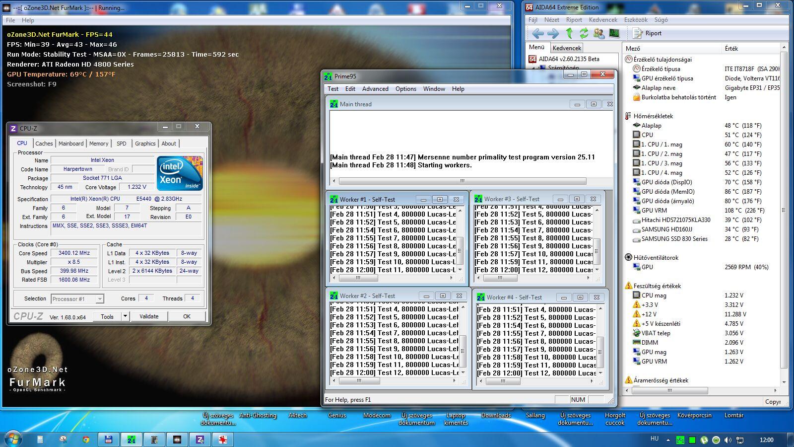

Leteszteltem fogyimérővel az egész hóbelevancot. Furmark, Prime minden futott, most atomstabil a cucc:Hűtő persze azért kell másik, de így már elégedett vagyok. Ma hozok haza egy HD7950-et, haveré lesz, csak előtte letesztelem, hogy "kihajcsa e" a Xeon, persze nem fogja, de kíváncsi vagyok mennyire tud egy ilyen karit 3.4Ghz-en működtetni. Elvileg a táppal nem lesz gond, de ha valaki mégis kételkedne benne, hogy az FSP350-PNR tápom elég lesz e, az csekkolja ezt itt: FSP overload

Ha kicsit visszaolvasol, látni fogod, hogy nálam az EP35-DS3 maximuma valahol pont a 450-es FSB-nél van, de nekem még az sem igazán stabil. Az Aida Stress tesztet még kibírja, de a Prime 95 a teszt vége felé eldobta az egyik magot hibával. Ez nem tudom mennyire számít majd játékok alatt, lehet nem lesz semmi baj, csak a tudat, hogy nem stabil. Persze Pprocifüggő is, de ha neked Quad van, az még szerintem ennyit se fog menni. Persze kipróbálni ki lehet, nekem most a cél a 440-es FSB-t stabilizálni, és meg kell elégednem ennyivel. Hiába, 4 magosok alá illene egy P45 csipszet. Talán a Q6600 az egyetlen 4 magos amit a P35 jól ki tud húzni.
Persze, jó hűtéssel (leginkább vízzel), ki lehetne csikarni akár a 4 Ghz-t is, de szerintem a fő probléma nem a hőfok, hanem a gyenge MCH, és közepes CPU tápellátás. Ez a lap, bár jó tuningra, de nem arra született, hanem atomstabil de húzható deszkának. És azt hiszem az akkori új áráért, ezt maximálisan teljesítette. -

Eddig csak az E6750-t látta a lap (2.66Ghz, Conroe 65nm, G0 stepping), azt stabilan 3.4Ghz-en tudtam hajtani, 3.6 már necces volt vele, de nem mertem sokkal több feszt adni neki, szerintem még ment volna feljebb pedig. Ha belegondolunk majdnem +1Ghz-t simán vitt.
De, 771-es a Xeon, de sokkal olcsóbb és jobb alternatíva a Quad helyett, és simán beépíthető 775-be.Szóval én úgy gondolom egy kis kísérletezéssel (meg jobb hűtéssel), megy majd az a Quad neked jobban is.

Még meg kellene próbálnod azt, hogy picivel több feszt adsz a CPU-nak, kis lépesekben, tehát századonként. Az a baj, hogy hiába adsz neki 1.206-ot, mivel a fogyasztás miatt mindig kevesebb marad neki ezért mér az Aida kevesebbet. Az lenne az ideális, ha a 1.206-ot terhelés mellett is kapná.

Valamivel nézd meg, hogy stabil-e így a rendszer. Aida64 beépített stressztesztje vagy prime95 és figyeld közben a hőfokokat
ha ez is rendben akkor nyugodtan így hagyhatod, nem lesz vele gond. Melegedés szerintem nem lesz sokkal több, mint alapon, mert az az 1.168V az szinte semmi neki

Még azt próbáld meg, hogy biosban is adsz annyi feszültséget, mint a képen amit mutattál feljebb. Ha jól látom alapból 1.15V-ot ad neki (- ugye a drop). Állíts be nyugodtan ilyen 1,2-1,25V között az kb olyan lesz, mint a képeden. Lehet az eddigi auto álláson tolta feljebb magától, így manualon meg nem ad neki annyit sem, mint 375-nél.
Loadline calibration be van kapcsolva? Érdemes azt is bekapcsolni
