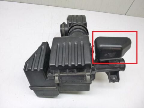

sesomaru1989 #70148 üzenetére
Az csak a szivaszajt csokkenti mas szerepe nincs. Nem tudod megragasztani? Bar egyszerubb a bontott. Csepeli bonto vagy bajai pl.
Muanyag nem lesz betoltobol, en legalabbis nem lattam meg.
Amugy egyaltalan nem jellemzo, en meg sosem lattam ilyen problemat.Fekbol Ate, Zimmermann ajanlott ami nem draga.
sesomaru1989

1.Sajna nem tudom mennyire jellemző ez a GD-re de ennél sajnos cserés. Műanyag ebből nincs újonnan ami nem rohad?
2.Pirossal jelölt rész letörve. Hogy hogyan és miért fogalmam sincs -.-3 Köszi, a lényeg h vagy aux, vagy usb-t tudjon fogadni. FM transmitteren gondolkodtam még de szerintem annak a hangzása nagyon gagyi.

sesomaru1989 #70142 üzenetére
1. Passz, ez inkább a GE-kre jellemző, a GD-knél van némi burkolat, ami valamennyire védi, ergo ritka, hogy cserélni kelljen.
2. Hogyan?
Tudsz képet beszúrni? Kíváncsi lennék. Amúgy a fent említett bontókon kívül ott a FB csoport is.
2. Csepeli bonto vagy kabai honda bonto

sesomaru1989
Egy Honda Jazz 2008 GD Tulajdonosa lettem.
98.000 valós kilométer, 1246ccm. Csak úgy repül
Lennének kérdéseim nem is egy, hátha itt tudtok segíteni benne:
1. Az üzemanyag betöltő cső természetesen rozsdás.. Cserélni kell majd idővel ez biztos.
Van után gyártottban műanyag ebből? Ki hogyan oldja meg ennek a cseréjét?
2. Légszűrő házat kell majd cserélnem, ugyanis a szűrő előtti műanyagot letörték róla. Tudtok ajánlani megbízható jó bontót Budapest és környékén?
