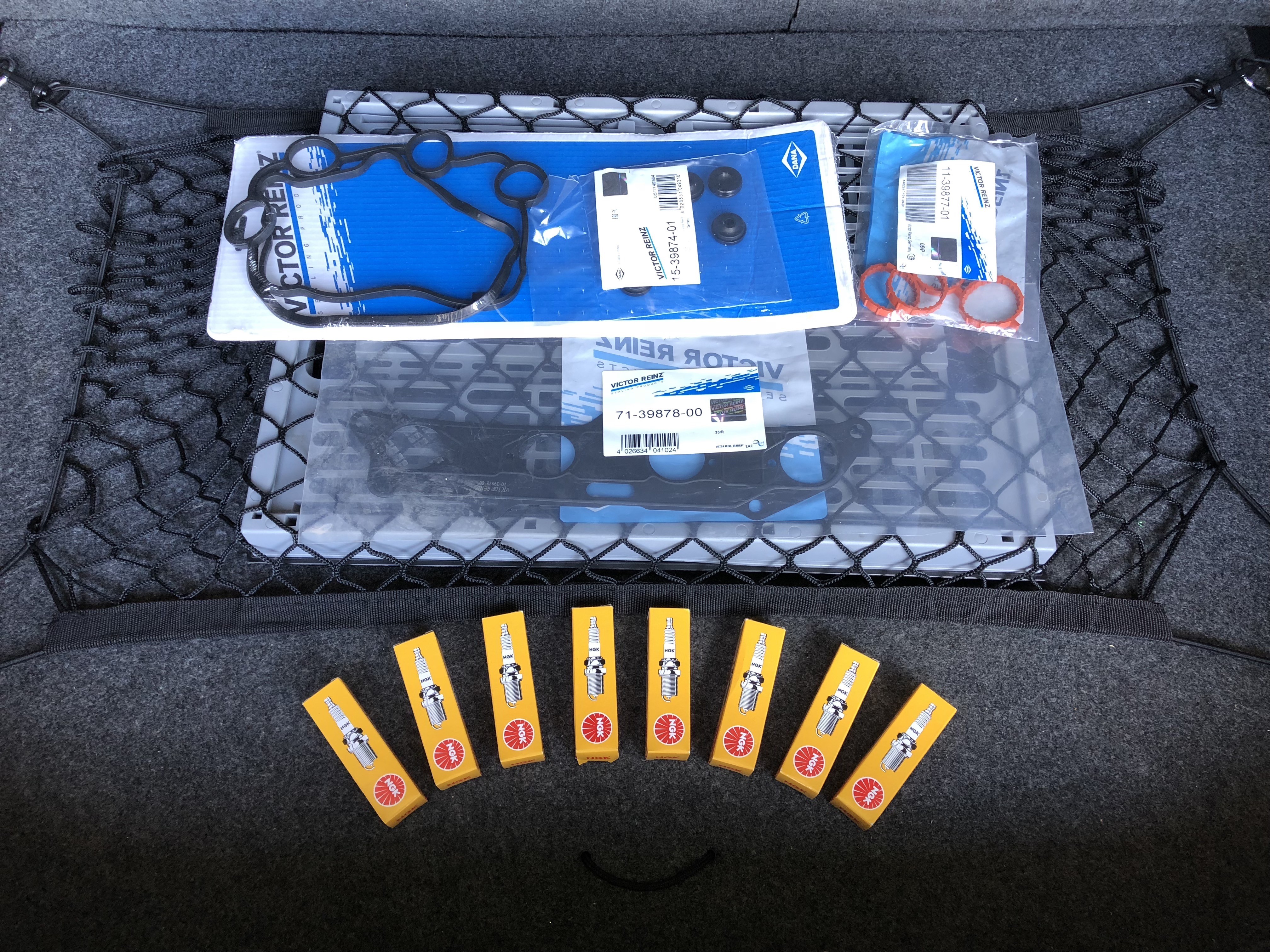

Újabb szeretetcsomag.
Már csak a szerszámoknak kell megérkezniük.
szerk.: Vettem gyertyákat is, mert ha már ki kell szereljem a régieket, szívesebben teszek vissza újakat.
szerk. 2: Sajnos az EGR-szelephez és csonkjához nincs aftermarket tömítés, csak gyári jó drágán és sokat is kell rá várni, ezért inkább taknyolni fogok.
