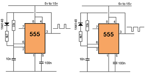

Kondi és ellenállás önmagában kevés, 555 astabil multivibrátor lenne egy lehetőség:
http://users.atw.hu/electrocalc/astabil.htm

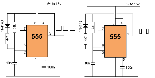

Diódás trükközéssel lehet változtatni a kimenő formátumot:

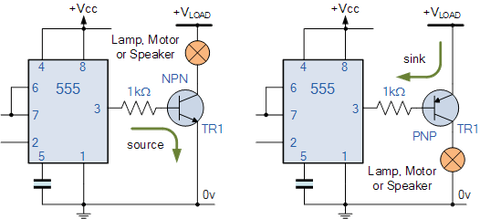

Az elektromágneses léptető áramfelvételétől függően szükség lehet illesztőfokozatra:
Nálad az első jön szóba, mert nagyobb tápot igényel a terhelés, az kapna 24 V-ot, utána egy 7815 vagy 7812 állíthatná elő a második feszültséget.
Vagy az is lehet, hogy meghúz (léptet) már 15 V-ról is, ki kell próbálni.
