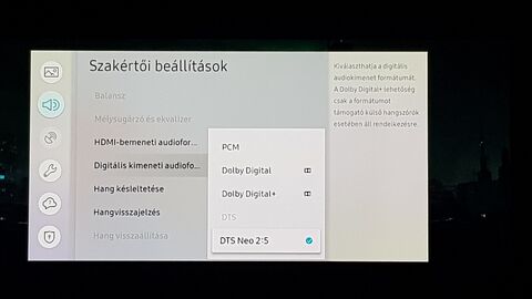

A Netflix DD+ Atmos egyetlen substream, a 7.1 alaphoz már 2 kell, mivel egy substream csak 5 fő csatornát és 1 subot tartalmazhat. 7.1-es DD+-nál az első substream 2-es típusú (DD újracsomagolás), ez megy ki. A Netflix a hátsókat JOC-al keveri ki.
Szebben: a lejátszó nem ismeri a teljes DD+ szabványt.

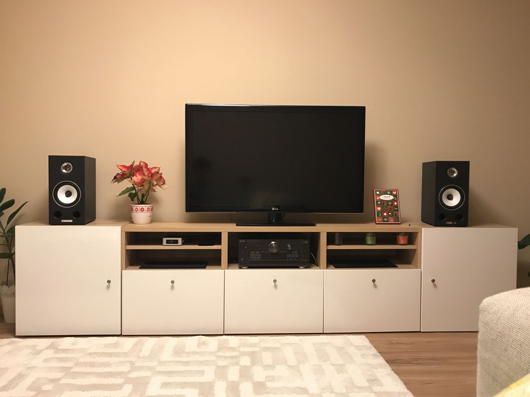

Igen, az IKEA Besta ilyen szempontból nem a best, üreges szerkezetű. Tettem is a hangfalak alá egy Alctron EPP007 szivacsot, hogy egy kicsit leválasszam a szekrényről. Azt nem mondnom, hogy ég és föld a különbség, de előnyére vált.

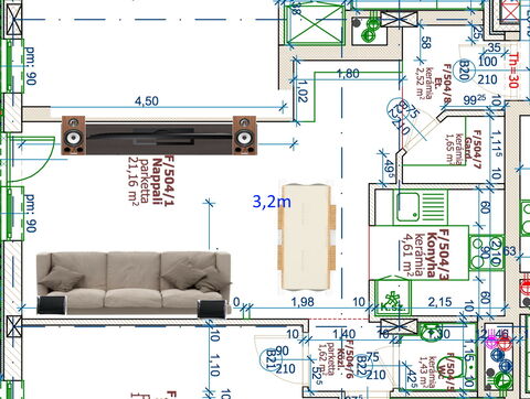

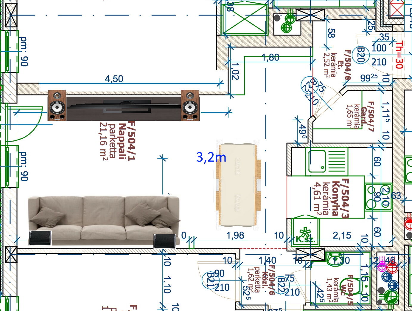

adott egy társasházi lakás, melynek nappalijában (kb 3,2m*4,5m de egyik oldala nyitott) van egy kis házi-mozi szett, melynek elemei a következők:
TV: LG OLED 55B7
Forrás: Apple TV 4k 2021, RPI 3 LMS server
AVR: Technics SA-DA10 (optikán jön a hang a TV-ből, RPI 3-ból)
Front: Triangle Esprit Cometé EZ (Van Damme 268-506-000 2x6.0mm kábel)
Surround: Jamo Surround 160
Szoba Móricka rajz:
Annak idején mikor beszereztem a hangfalakat akkor sztereo zenehallgatásra szántam őket és ideiglenesen került be a Technincs erősítő, majd később a szintén korábbi rendszerből kallódó kis hátterek. Azonban időközben már nem hallgatok/tunk zenét, csak filmezünk, sorozatozunk és ideiglenesből úgy tűnik állandósult az avr.
Így felmerült a kérdés, hogy érdemes volna beszerezni egy Triangle Esprit Voce EZ centert? Jelenleg az erősítőben be van állítva, hogy nincs center sugárzó és sub, így rákeveri a frontokra a centerhez tartozó hangsávot.
Mi a véleményetek ilyen kis térben volna-e számottevő pozitív változás, ha be tudnék tenni egy centert a TV alá IKEA Besta szekrénybe (64cm magas) egy studio monitorok alá szánt döntött szivaccsal, amivel meg tudnám dönteni egy kicsit a centert jobb pozíciót adva neki? Vagy eddig jó volt így, akkor ne változtassak a bevált recepten
Valami ilyesmi lenne a felállás, bár nekem a két oldalsó bútor elem helyén vannak a hangfalak, nincs mellettük fal sem:

Az én erősítőm tudja a DD+-t, netflixen is működik és a disney is megy PC-ről, csak a Mi Box-ról nem. Egyelőre nem tudom miért!

Akkor nálam mi lehet a hiba? Atmost nem tud az erősírtő, de DD+-t igen.
