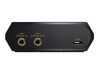

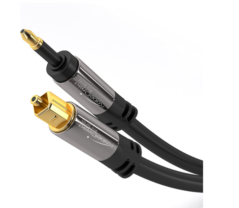

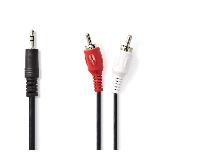

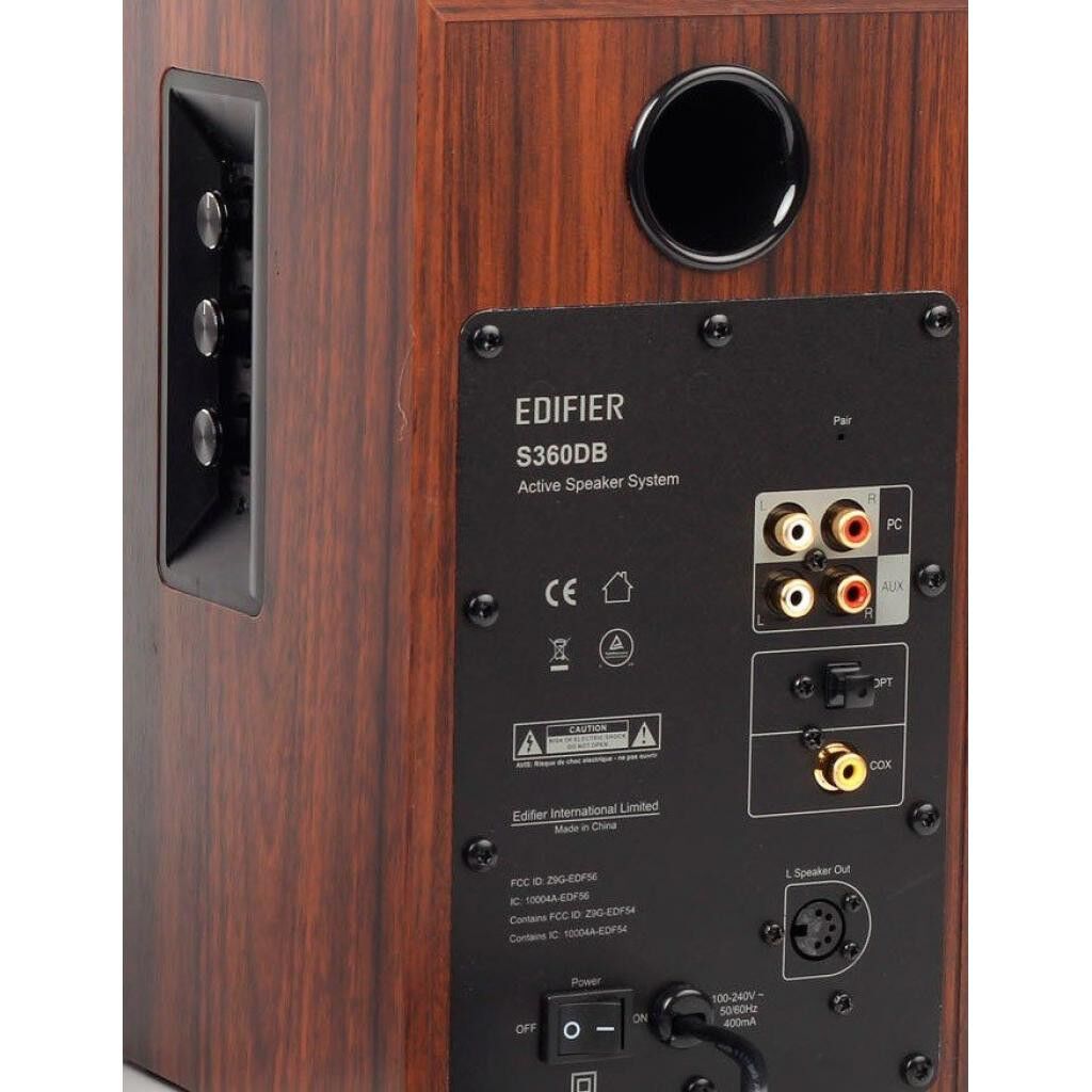

#11083776
avtive hangszorot (2.1) szeretnek osszekotni (van benne erosito is) egy kulso dac hangkartyaval ,melyik a jegjobb megoldas
optikai cabel (spdif (toslink))
vagy coaxialis audiovagy
valamint tvrol melyik a legjobb minoseg (aktiv beepitett erositos 2.1 be
fejhallgato 3.5 jack to rca -eleg a tv-en a hangerot szabalyozni nem kell kulon a hangszoron
fejhallgato kimenet 3.5 jack -tv szoftverben atallitva vonalkimenetre line out
rca piros.fherer to rca piros feherkoszi
