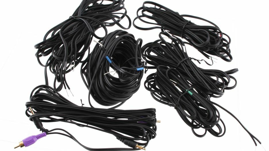

Sziasztok. Milyen hangfal kábelt ajánlotok 500ft/m-ig?Jamo s506 szetthez lenne amit jelenleg egy sony str-db940qs hajt.Később szerintem majd onkyo erősítők felé nézelődnék.
