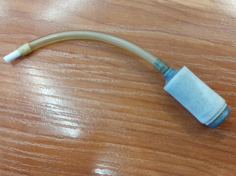

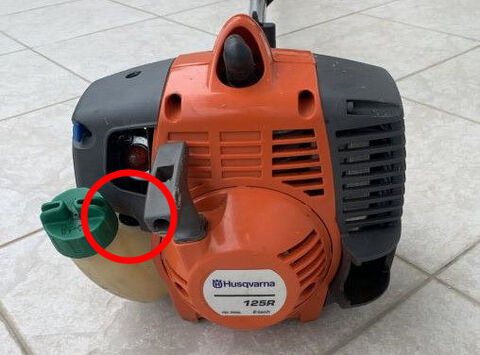

Sziasztok! Van egy Husquarna 125r fűkaszám. Fogalmam sincs hogy, de valahogy lejött a helyéről a képen látható kis alkalmatosság (gondolom üzemanyag szűrő), és benne kotyogott a benzin tartályban. Persze egyből le is állt a kasza.
Egyszerűen nem tudom visszatenni, nem férek hozzá a tartály betöltő nyílásán. Van tippetek mit lehet ezzel kezdeni, anélkül hogy darabokra kellene hozzá szedni?

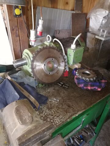

Írtam hogy egy fogasleces hasítóban gondolkozok.
Meggondoltam magam, sok hehyet foglal, és elég nagy gépet kellene építeni. Így most először felrakom a motort a jelenlegi hasítóra amin 5,5kw os van, ez meg 1,6kw lenne. De 3x osra kell gyorsítani, ki tudja bírja e. Ha nem akkor megcserélve a lánckereket pont fordítva lasítom és a forgó baltás gépet építem meg.
Jelenleg váltogatom mi kell hozzá, esztergályos munka van még.
A lánckerekeket kell persejezni tengelyekhez, 4db 10es csavar tartja majd össze.

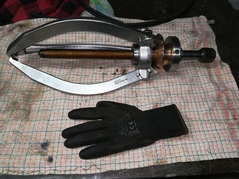

Volt egy kukázott csapágylehúzó azzal foglalkoztam mostanában, nem tökéletes de talán használható lesz, még kicsit variálok majd rajta, nem kis darab hatalmas ez is.

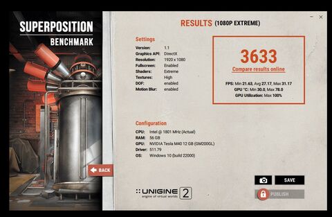

Már biztos olcsóbban is lehetne mert pár éves cuccok:
Lap 75eft (ph) ebből nem volt olcsóbb
Proci 24eft (aliexpresz) de cserélni kellene nagyobbra
Procihűtő 20eft (helyi)
Ramok 6x7eft (ph)
Táp 30eft (ph)
M40 86eft (ebay, 65eft lett volna de vámolták így is olcsóbb mint egy gtx1070 és ugyan azt tudja)
M2000 35eft (ph)
Ssd-k innen onnan már nem tudom, van nvme-pcie kártya is.
Ház, ventivezérlő kukából, monitor meg régről. Ventik újak. -

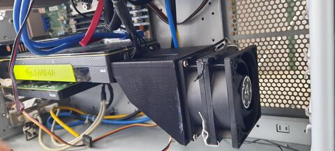

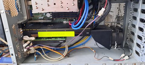

Ehhem, én nem mertem ráállni erre a Chieftec házikóra, de ezek után lehet ilyenekből csinálunk az előszobába valami padot.
Holnap majd én is lövök képet a belvilágról és feltolom ide. Nálam ennél enyhébben lett "moddolva" és "csak" a 10 éves Ivy konfigom van benne egy GTX 1060 3GB társaságában, szóval kevésbé izgi. De ezt a gyerek csak úgy rongálhatja meg, ha magára dönti, ami kb. lehetetlen. Igazi zúzhatós házikó ez. Ezúton is köszi a hdd síneket.

Ház régi kukázott 15 éves chieftek, kivettem a 3,5" slotokat így is masszívabb akár milyen mai háznál. (90 kilómmal rá merek állni, na ma melyik gépház tudja ezt?) Venti szabályzó titan még p3-as hűtőhöz volt
Nem dobok ki semmit ami még használható. Low budget workstation gép. -
MasterDeeJay #79609 üzenetére
Igazi blower hűtést sikerült összehoznod!

Ez ám a jó kis tákolmány, és még jól is néz ki és hatásos.
Nos igen nagyon jól eltalálták ezeket az új P szériás arctic ventiket.
Azért a házikó se egy mai darab, ahogy elnézem. -

Köszönöm mindenkinek aki az Arctic P8-at ajánlotta. Kettő darab szendvicsben 300w-os kártyát (húzott TitanX) szépen lehűt (78fok) és egyáltalán nem annyira hangos mint gondoltam. (egy ventivel kevés volt a nyomás). Nem is kell maxra tekerve használni, tartalék is van benne bőven, nem kell ide noctua ha ezek az olcsóak is ugyan azt tudják.
