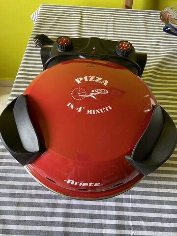

Hozzájutottam egy Ariete sütőhöz, nagyon vicces aron. Ami erdekel hogy kell vele vmit vuduzni, vagy befűtöm es sütök, ennyi?

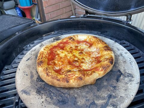

ForRedGlory

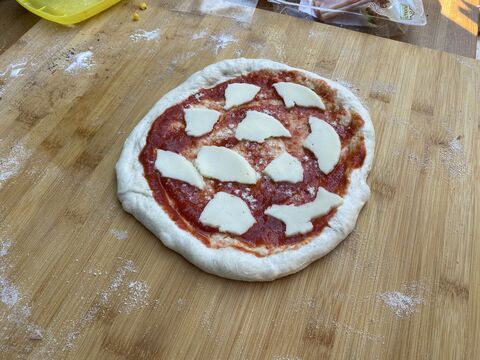

Életem első pizzája volt, az első szembejövő recepttel és még csak nem is pizza liszttel.
Nem lett a legszebb, de legalább finom lett. Meg is lepődtem rajta. Cél az volt, hogy nagyon vékony legyen (kb 0.5 cm) és mindenhol legyen szósz, mert gyűlölöm a szélét, ha semmi nincs rajta.
8 perc alatt 250 fokon, sima sütőben.

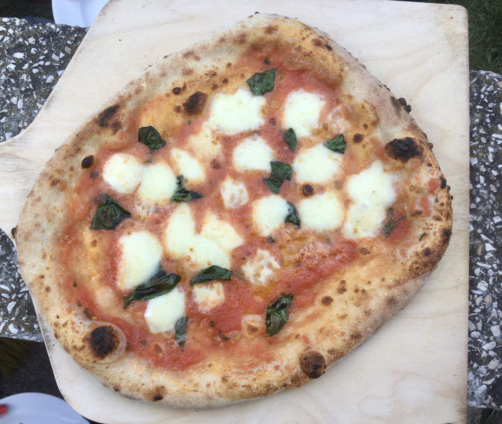

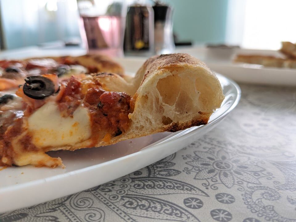

bl4ze

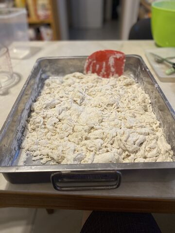

Végre volt egy kis időm sütni, illetve jött friss Caputo liszt is
Caputo pizzeria liszt (kék), 66% hidro, 3% só - 48 órás :dagasztást követően 2 órát pihent szobahőmérsékleten,42-43 órát hűtőben kelt, majd bucizás és 3-3.5 óra újra szobahőmérséklet, úgy várta a sütést.Ferrari G3-mal lett sütve, felhasználva a spaghetti
bolognese alapot ami tésztához készült. Nagyon jó lett, ezt lehet kihozni G3-mal kb.

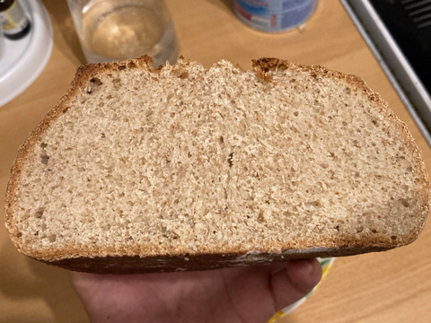

bugizozi

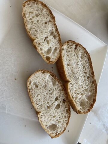

Hétvégén sikerült egy olyan kenyeret sütnöm amire még én is azt mondtam, hogy nem rossz, párom szerint benne van a top3-ban
(azért Caputo cuccokat használtam, mert elkezdtem pizzát is ilyenből csinálni és csak ez volt otthon
600g liszt (400g Caputo teljes kiőrlésű liszt, 200g sima fehér)
380g víz
12g só
3 csipet Caputo száraz élesztőEste 8kor 15 perc dagasztás, formázás
1 óra szobahőn kelesztés utána hűtő
Reggel 8kor kivettem 1 óra szobahőn kelesztés
BemetszésSütés:
10 perc 240 fokon
10 perc 220 fokon
25 perc 220 fokon letakarva alufóliával
Egy kis szuflé formában végig volt bent víz. (nem tudom ez ér-e valamit, hűdenagy gőz nem volt bent)A belseje olyan amilyen, tk liszthez képest nem rossz, puhább lett mint amilyennek a képen tűnik.
Sajnos sütés előtt nem készítettem képet, olyan kis nyeszlett volt, nem gondoltam h ez lesz belőle -
