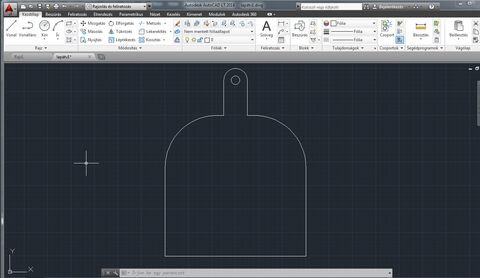

Ezért lenne jó ha Lali(Fragola) esetleg ilyen lapátot is tudna rajzoltatni, kivágatni egy rövid nyéllel amivel meg tudjuk fogni. 10-15 ezreket nem adok egy lapátra, valahogyan "elvből".
Nonszensz.
Ez marha jó amit PeterAgos betett, de nincsen és a forgalmazó sem tudja lesz-e....Fából van, tudnék rendelni egy gastro nagykerből - de olyan magas a postaktg, hogy többen össze kellene álljunk, 1 darabért nem éri meg :
PIZZALAPÁT FA RÖVID NYELŰ 30X30CM
1.270 Ft/db + posta
Rövid nyelű fa pizzalapát.
Hossza: 41,5 cm Lapát mérete: 30x30 cm
A megadott ár brutó db ár. -

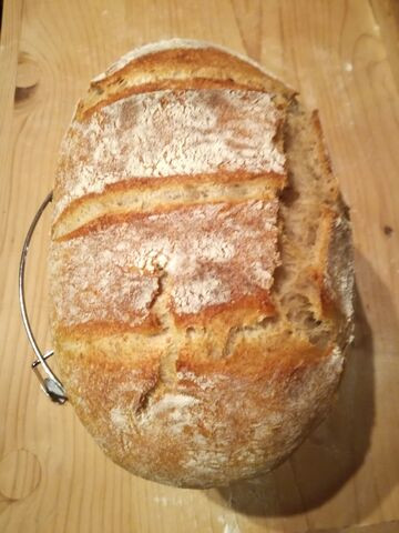

fragola.6035 #260 üzenetére
szep lett a kenyer! probald meg ugy, hogy 1 jenait fedovel egyutt felforrositasz a sutoben, es abba teszed majd bele a kenyeret! nekem ez a modszer valt be eddig a legjobban.

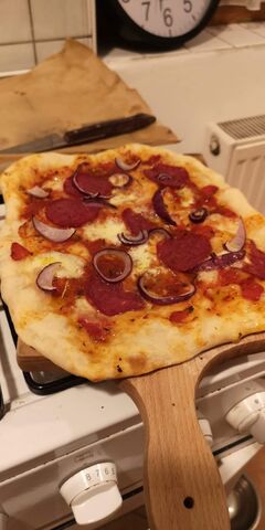

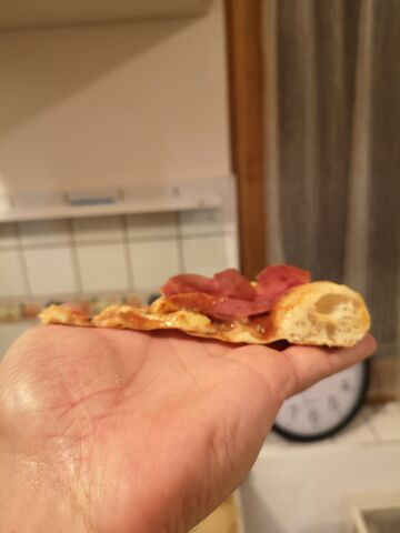

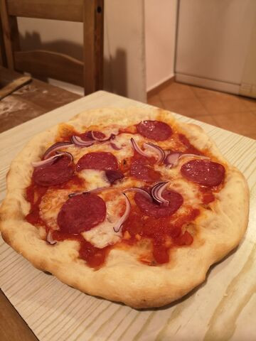

Felavattam a fragola féle vasat. Az én sütőmbe pont jó méret, a pizzavas.hu -s 1cm-res valahogy nem volt jó, az alja égett volt a teteje meg nem az igazi. Igaz ezzel több a sütési idő, kb 7p, viszont az eredmény szerintem jobb lett, mert a teteje és az alja is pont frankó. Annyit módosítottam még azóta, hogy középre betettem egy tepsit, hogy az hátha visszaveri a pizza tetejére a hőt. Viszont próbáltam már szüleimnél is elektromos sütőben, szerintem oda nem az igazi, vastagabb kellene belőle. Nekem gáz sütőm van ez durván pörköl ide elég a 6mm-es.
Nem a legjobb képek viszont a szalámis olyan finom lett, hogy nem hittem el.
Ezzel az olivával locsoltam meg, valami kegyetlen jó cucc: [link] -

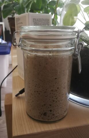

fragola.6035
PeterAgos #258 üzenetére

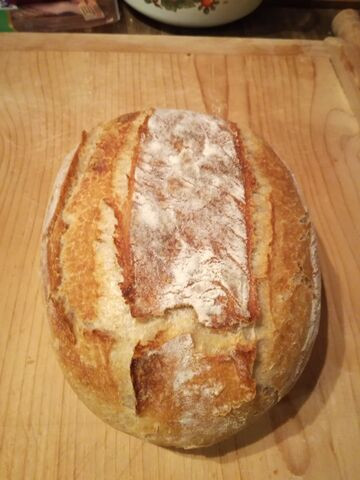

Szerintem ez sima alap recept.
500 lisz, amiből 90% búza kenyérliszt, 10% alakor, tönköly, rozs vagy ami van.
350 víz, 2 kiskanál só, 150 kovász.
Este megetetem a kovászt, reggel abból veszem el. Dagasztógéppel 5 percig dagasztom a kovász és só nélkül. Utána még 5p. a kovásszal és a sóval is.
Aztán 40-60 percenként, vagy ahogy ráérek, hajtogatom 4-5-ször.
utána megformázom és beteszem a jénai tálba, amibe sütöm. Vagy 2 órát még kelesztem benne.
A sütő maxon megy, ez nálam kevesebb, mint 250 fok. Fedővel sütöm, amíg kezd színesedni a kérge, utána leveszem a fedőt és sütöm a kívánt színig, ez összesen 25-30 perc.
nagyo jó az íze, állaga, ropogós, csak kicsit lehetne vastagabb a kérge.
De nincs nagy gyakorlatom, havonta 1-2-szer sütünk. -

fragola.6035 #257 üzenetére
Ez igen szép. Volna kedved leírni a receptet és a metodikát?

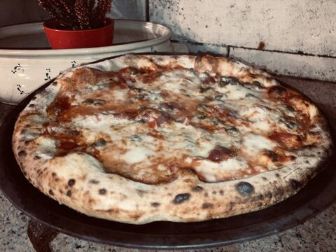

Valószínűleg a sütöm nem az igazi, de nekem 250 - 260 foknál feljebb nem melegszik a pizzavas, inkább alatta van kicsivel még majd’ egy óra után is. Így én tovább is passzolnám annyiért amennyibe nekem van, akinek jobb a sütője jobban tudja használni. Én pedig inkább másban sütögetek.
