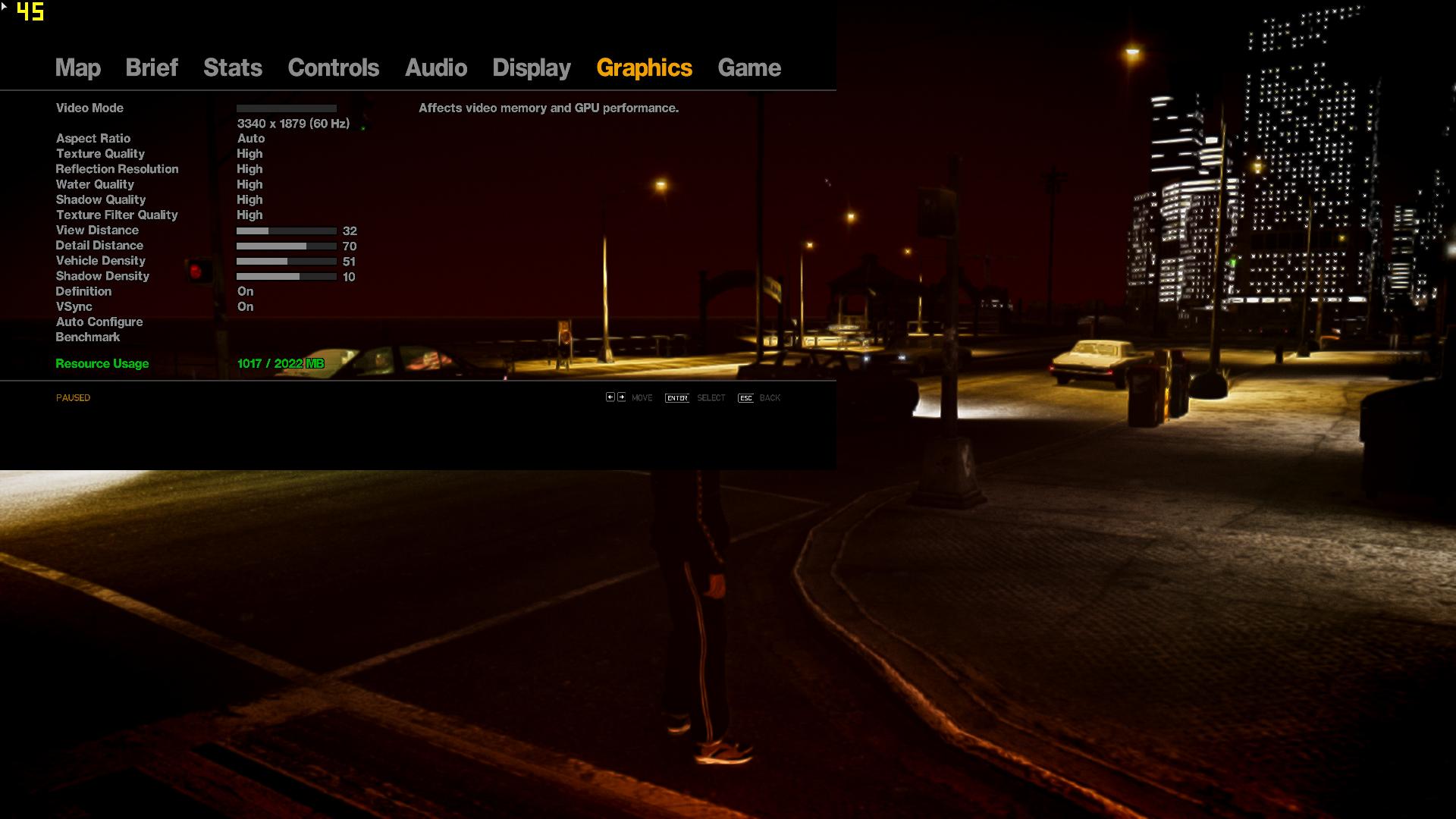

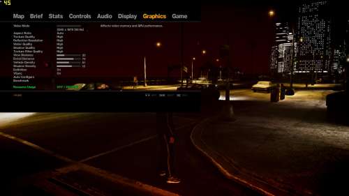

Nem tudom miért gondoltam, hogy 21:9-en tolod. Talán a 1440p zavart össze. Nekem bejött. Tök jó rajta filmezni alsó-felső fekete sáv nélkül.
Mondjuk én se éreztem hogy anno a 1680 v2 vissza fogta volna a 3070-et pedig az jóval gyengébb egy 9900k-nál. Minden futott szépen, GPU állandó 99%-n. Annyit hozott a 7700x, hogy jobbak lettek a minimumok és most már 100%-ra kiakad a GPU.
Dilikutya
Puma K #37009 üzenetére
Hát nálam nem fut jobban.
Konkrétan fele fps, bár az legalább nem ingadozik.
Fantasztikus ez a játék technikailag.
Anno pont az akadozás miatt maradt félbe, ugyan van erős hardver hozzá egy ideje, de csak most került sorra, elölröl is kezdtem,mert már nem emlékeztem a sztorira. Bár anno belement 96 óra, abban nem is sok sztori volt, csak közúti őrjöngés. -
#81556480

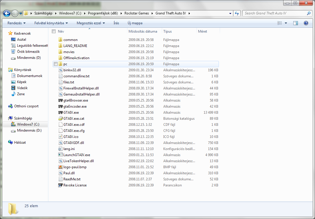

Sikerült visszaállítani a 2009-es állapotára a játékot, 1.0.4.0-ra downgradelve, így már használható, és mennek a modok is, úgyhogy még jól is néz ki a grafika. 😂 ha van rá igény belinkelem majd a leírást, hogy miként lehet a complete editiont lebutítani korábbi patchekre.

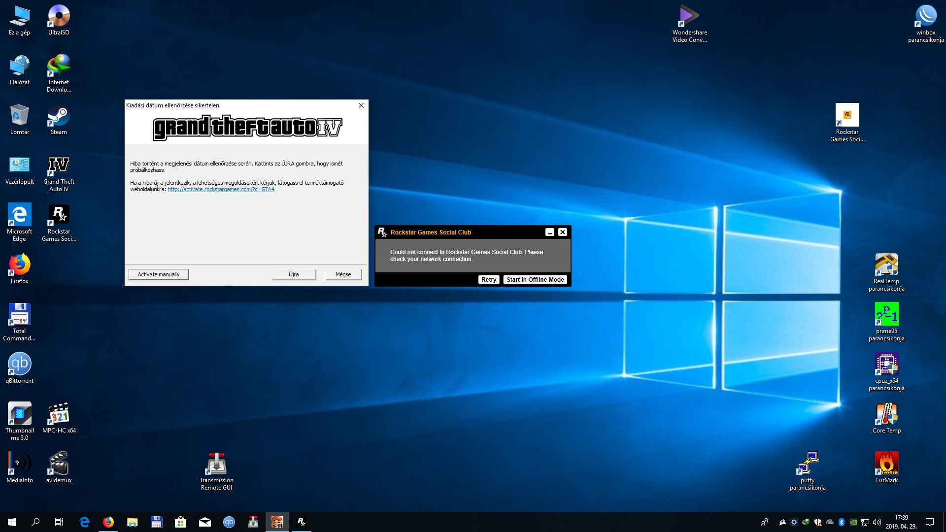

Elhiszem, h kell mennie, de nálam nem ment, akármit csináltam. Ez a verzió, ami ott nem ment, 10-en minden gond nélkül azóta is megy.
Pedig valahogy el kéne idnítanom, mert nagyon megfogott anno a hangulta és szívesen nyomnám néha.(#36428) Laszmen: Vesztenivalóm nincs. Megpróbálom, hátha nálam is műxik.
