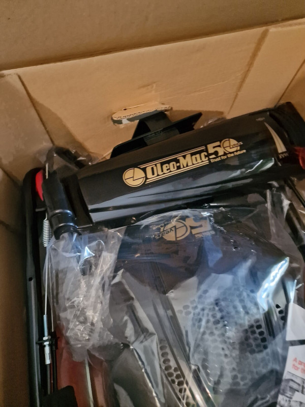

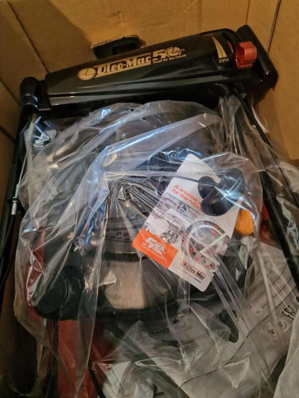

Szerencsém volt
A jubileumi kiadást kaptam meg 209.900ft-ért az OLEO-MAC G 53 TK modellből... -

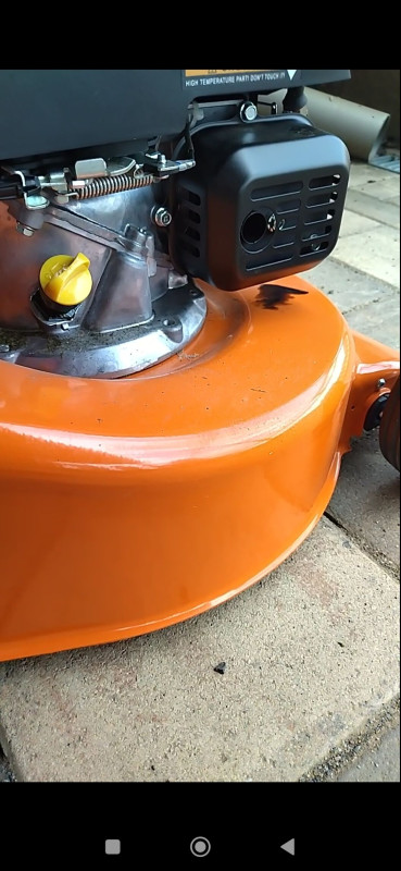

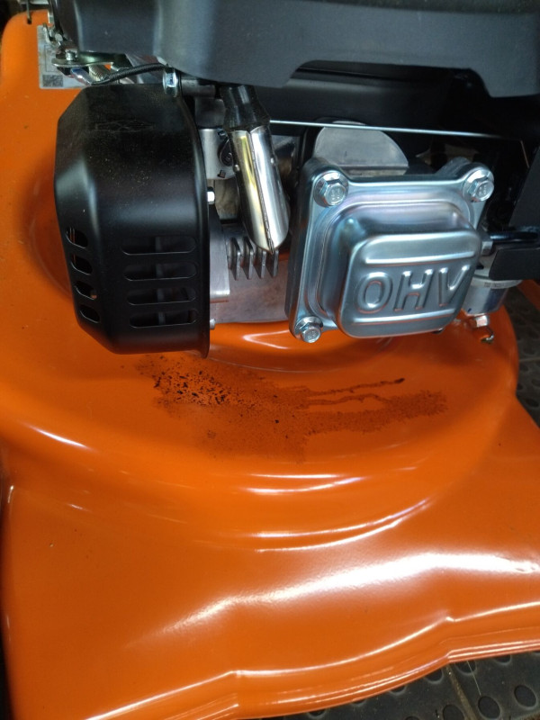

Igen, be jut az olaj az égéstérbe és indításkor kinyomja a kipufogóba. Leengedtem az olajból max min közé, talán már nem csöpög az olaj de füstöt még dob. Úgy rémlik 4,5-5 dl olajjal van maxon a nívó. A stihl gondolom anyagi okok miatt rakja a kínai motorokat a kisebb gépeire, hogy meg legyen a profitja. Nekem se tetszik, de már ilyen a piac. Meg kell próbálni szelektálni.
Az nekem se szimpi hogy akár sokat is elmehet az a motor, de közben füstöt nyom és érezni az olajszagot a levegőben. -

Tsunami73 #7158 üzenetére
Azért ez nem természetes dolog, hogy egy fűnyíróból így csöpög az olaj a házra, illetve a füstből is látszik, hogy olyan helyre folyik át, ahova alapból nem szabadna neki.
Ráadásul Stihl márkájú, szóval nem is valami márkátlan, noname fűnyíróról van szó, ami eléggé elszomorító.
Itt valami gyártási, vagy tervezési konstrukciós hiba lesz, főleg ha több készüléknél is mind jelentkezik ez a hiba. -

vegh001 #7159 üzenetére
Igen, ezt nekem is mondták, amikor a csere Husqvarnát kaptam, hogy a Loncin motorban az olajat véletlenül se töltsem a MAX szint fölé, mert füstölni fog indításkor. Az enyém nem is füstöl, még úgy sem, hogy minden használat után az oldalára fordítom (légszűrővel felfelé) és lemosom az aljáról a nyesedéket.
Vao, az igen.... nálam nincsen semmilyen folyás. Ami most feltűnt, hogy az olajszint magasabb mint a max (márkabolt töltötte fel). Csinálok egy teljes olaj/benzin cserét hátha...de ha továbbra is csinálni fogja visszaviszem és cserét kérek mert az első 3-4 fűnyíráskor ilyet nem tapasztaltam.

vegh001 #7156 üzenetére
Ezt csinálják az ismerősöm gépei is újonnan.
A tesómén a kipufogónál is csöpögött az olaj a késházra. Stihl boltos is mondta hogy igen, többel találkozott már, új géppel. Nem tudom hol kapja fel az olajat, a kartergáz cső száraz volt, ott nem ment vissza, az egyik szelep állandóan olajban áll, .arra gondoltam ott szivároghat át.
Valami konstrukciós szarság lehet velük.
Ez 3x ekkora füstöt nyomott elsőre.
Nem volt döntve és nincs max fölött az olaj.
