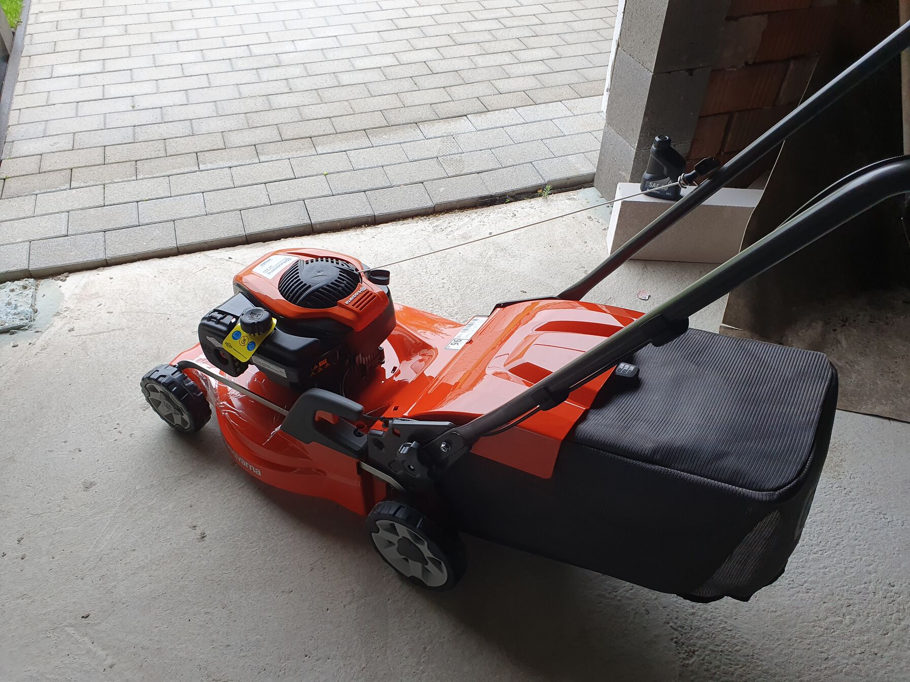

Igen, pont most végeztem a fűnyírással. Szerintem nagyon jó gép. Kicsit nehéz, de a duplán csapágyazott kerekek miatt nagyon szépen lehet tolni és fordulni vele.
Nagyon szép a vágási kép is. Elsőre indul. Nem hullámzik az alapjárat. A markolat is kényelmes. Tökéletesen összegyűjti a nyesedéket is.
Jó döntés volt![ Szerkesztve ]
