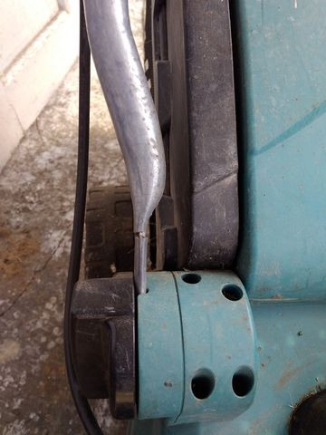

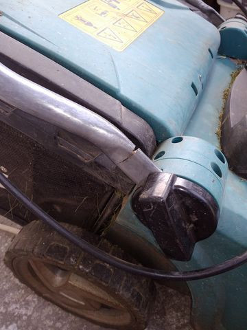

cheatergs #2281 üzenetére
Ne fúrd faragd szét. Hegesztesd meg. Egy két ezresből megoldják és olyan lesz mint új korában.
Mod: még jobb lenne meghajtani acélcsőből az egészet a gyári alkatrészt alapul véve. Bármelyik normális lakatos műhelyben fusiban megoldják neked meló után. Gyárit hiába veszel arany áron puha vacak anyag terhelésre pont ugyanígy eltörne idővel mint ez.

Halisztok!
Makita ELM3800 fűnyíró jobb alsó tolórúdja elnyíródott. Újonnan egészséges 11k/db, ami jelenleg nem opció, így maradna a barkácsolás.Alumínium, így arra gondoltam, h 2 oldalról közrefogom 1-1 fémlappal, alatta-fölötte 1-1 csavarral. Az avantgárd formája, a hely szűke és a fakezűségem miatt hc-melónak ígérkezik. Sztetek meg fogja tartani, v bele se fogjak? Nagy igénybevételnek van kitéve (hepehupás a talaj).

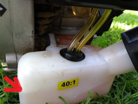

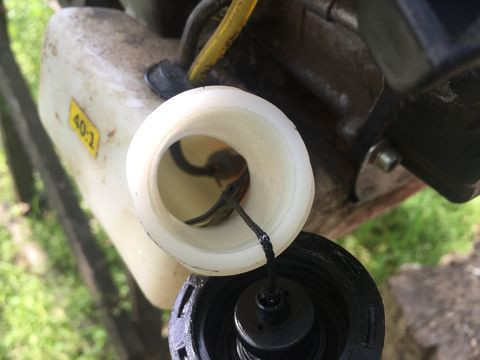

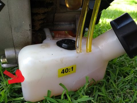

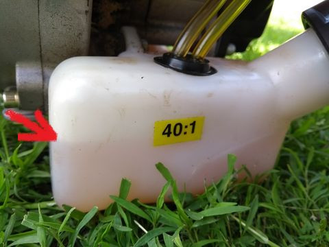

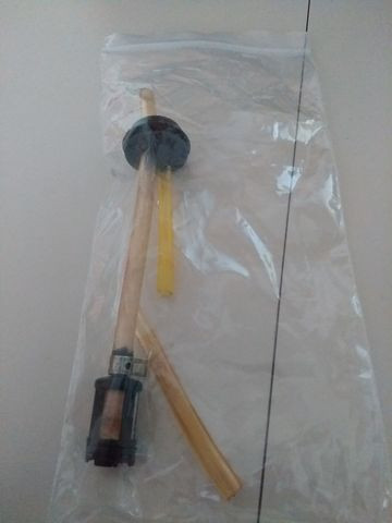

Én egy al ko val szívtam hasonló módon, nekem is a benzincső volt a ludas, pont ott volt berepedve, ahol belemegy a tankba, így hiába vettem ki a komplett egységet, a repedés nem látszódott a tömítéstől.

Meglett az alkatrész, próbáltam otthon toldani, mert ilyen pont nincs, de nem jött össze. Kiszereltem, és mivel 5 év gari van a gépre, megpróbálom így kicseréltetni ezt a részt, ha kukacoskodnak, akkor visszaszerelem, és behozom egyben a gépet, és oldják meg.Köszönöm mindenkinek a segítséget, királyok vagytok!

Nézz bele a tartályba mert a benzin nem oldhatja fel a szűrőt meg a csövet. A szűrő a cső végén van,(ha megnézed azt próbáltam fotózni) amúgy autós boltokban tuti tudsz venni.
z123456789
(#2258) Popes
(#2259) darnexEzer hála srácok. Már komolyan azt hittem én bolondultam meg, és ennek így kellene működnie. De akkor lényegében rájöttem a problémára. Gondoltam arra is hogy a benzincsövet megette a benzin, és szépen kipöfögtem, annyira szétmállott, de aztán elhessegettem a gondolatot. De akkor ezek szerint mégis csak.
További kérdéseim:
-ahol vettem a gépet ott valószínű tudnak adni nekem ilyen csövet, és szűrőt? (Vagyis a szűrőnek elvileg a tartályban kell lennie, nem? ) Vagy lehet ilyet rendelni valahonnan netről is akár, ami jobb minőségű?
-használat után ki kell üríteni a tartályt?Előre is köszi.

darnex
z123456789 #2252 üzenetére
Eltört a benzincső és a tankban kell lennie kb. még egy 10-15cm hosszú darabnak aminek a végén egy szűrő van. Kell venned egy új csövet. A rossz minőségű benzin megeszi ezeket a gumi csöveket...

z123456789
Adott Einhell GH BC 43-AS típusú fűkaszám.
Tavaly vásároltam, kb 5x lenyírtam egy 1000 m2-es területen a füvet. Probléma nélkül. (Na jó, a damil befűzéssel voltak gondok néha, meg még mindig, de nem jövök rá, hogy hogyan lehet praktikusan befűzni, és még az irányokat is eltalálni.)
Ma kezdtem volna szezont, erre megáll kb 5 perc után. Igyekeztem karban tartani, bár ennyi üzemóra után lényegében semmi teendőt nem ír elő a manual sem, és második rántásra amúgy is indult. Szóval nincs trehányság.
Amire én rájöttem, az az, hogy a tankból nem tudja felszívni a benzint. De akkor nem értem, hogy eddig miért és hogyan működött?A képeken láthatjátok a több mint félig töltött tankot, illetve a kihúzott csöveket. Nos, ha a csövek visszakerülnek a helyükre, akkor sem lógnak bele a benzinbe, hanem kb ott véget is érnek, ahol becsatlakotznak. Ez egy kicsit nem szar konstrukció, hogy nem az aljáról szívja a benyát? Vagy nem értem miért jó ez. A döntögetéssel próbálgattam, természetesen, ha totál kicsavart állapotban tartom magamhoz a kaszát, akkor működik, mert eléri a benzint a két cső, de amúgy ennek mi lenne a mechanikája, árulja már el valaki pls! Nem akarom úgy tölteni a fűnyírós felnőttkorszakomat, mint faterom, aki állandóan azokat a kacat fűnyirókat szerelte, minden egyes vágás alkalmával.
Holott újonnan vette őket, mégis valami mindig bekattanta náluk.
Előre is köszönöm a segítségeket.

Vetem ma egy Gama Garden GLM-51S Premium fűnyírót. Összeraktam, öntöttem bele benzint, majd fel akartam tölteni olajjal. Beleöntöttem 1 dl-t és max. felet volt. Elvileg 6 el megy bele.
Létezik, hogy gyárilag fel volt töltve olajjal?
Pedig tudtommal nem szoktak.
Most nem merek elkezdeni füvet nyírni, mert nem tudom mi van.
Tudtok segiteni? -
