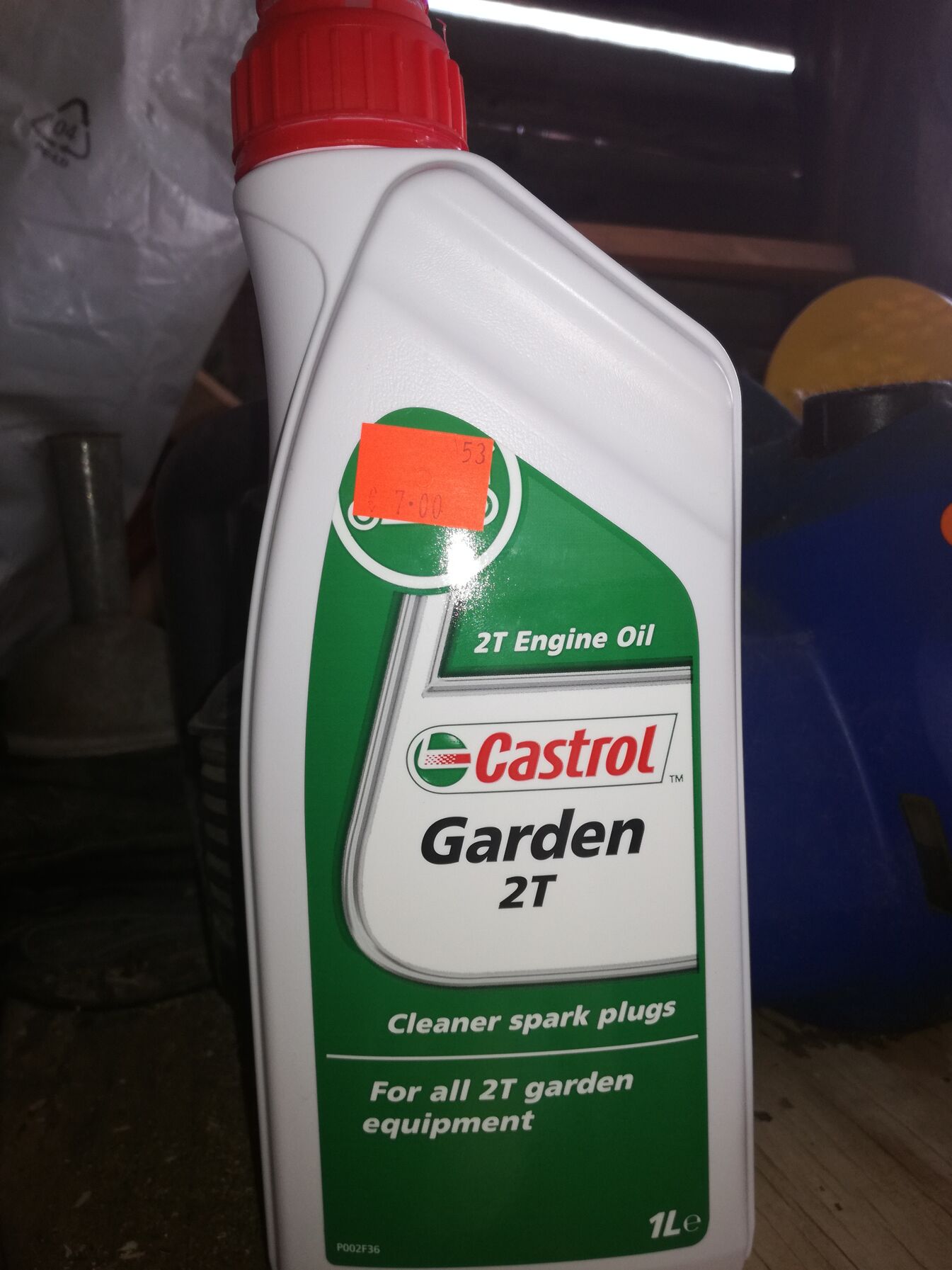

tibcsiworld
Köszi! Hát ez meg igen olcsó. Hmm. Ehhez képest a 7 euros hobbiolajam igen drága! (Jah, amúgy azért eurózom, mert Felvidéki vagyok.
Popes
Azért a 10eurós prémium helyett ez 7 euró. Inkább kifizettem volna a felárat. Főleg, hogy nekem nem fog ez olyan gyorsan fogyni!
Akkor nem dobom ki.
Ez 40l benzinhez elég, az meg nekem előreláthatólag 4 év!
Köszi a segítséget mindkettőtöknek.
Popes
tibcsiworld #2787 üzenetére
Bajt biztos nem okoz, annyi hogy ez sima ásványi olaj. Ez is megfelel az előírásnak, kicsit jobban taknyolja a kipufogót, és alacsonyabb minőségű de ezzel is megy.(meg jóval olcsóbb is)
Nem tudom neked bizonyítani hogy mennyivel bír többet a fullsynt olajjal de 2T motorokba erős igénybevételhez nekem ez a két olaj volt a legalja.(MZ-be versenyen sem kellett 1:60-nál sűrűbb keverék, bár vannak észteres olajak amivel elég volt 1:100 arány is)
A lényeg hogy ezekről tudom hogy meghálálják a 2T motorok. Van sok más jó olaj is de én mindenképp azt mondom hogy hosszútávon ne sajnáljuk a Full Synt-re azt a kis pluszt.
