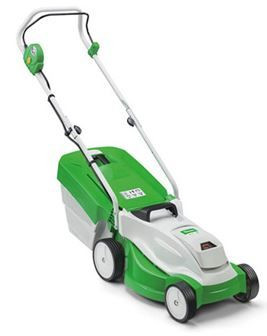

Üdv a Fűnyíró topikban!
Ed_007
Akkumulátoros fűnyírók közül a Viking (Stihl) MA 235 típust választottuk, amely a legkisebb a Stihl akkumulátoros fűnyírói közül. A Makita olt még versenyben (a két akkumulátor elég meggyőző volt), de a Viking minősége jobbnak, a konstrukció kidolgozottabbnak tűnt.
Eddigi tapasztalat alapján szépen muzsikál, bár lehet, eggyel nagyobbat kellett volna vásárolni. (A párom miatt lett ekkora (könnyebben tudja mozgatni), ileltve a fák miatt (könnyebben tudjuk körbenyírni őket).
A magasságállítás egy karral történik (mind a négy kerékre).
Furcsa volt, hogy a gyári élezésű kés nem éles, hanem legömbölyített felületű; a vágás mindenesetre megfelelőnek tűnik.
A fűtartály kapacitása nagymértékben attól függ, hogy mennyire száraz a fű: kissé nedves fű esetén csak félig telik meg a tartály, mert a betöltő nyílásban összeáll a fű.
Az akku töltésének sebessége még nem volt problémás.
Kíváncsi leszek az idény végi tapasztalatokra.
Fontolgatom damilos szegélynyíró vásárlását is - ahhoz töltő és akku már nem kellene. -
